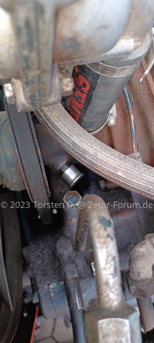

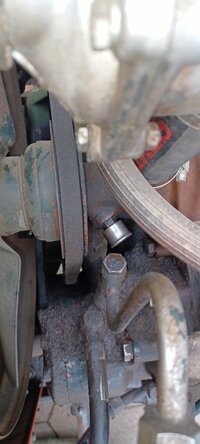

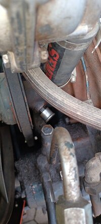

Hallo Mitglieder ich habe bei der Bestandsaufnahme eine Fettkartusche an der Wasserpumpe entdeckt und weiß nicht welches Fett dort hinein kommt, Danke Torsten
Wäre mir neu. Stell doch mal ein Bild rein, dann sehen wir weiter.
Beim 5211 wäre das schon "schräg" noch eine Staufferbuchse zu haben. Der hatte ab Werk schon eine wartungsfreie Wasserpumpe.
Aber wenn... würde ich:
z.B. das Castrol Wasserpumpenfett oder ähnliches benutzen.
Und nie die gesamte Staufferbuchse auf einmal rein drehen..., sonst ist die Abdichtung der Pumpe dahin und damit diese auch. ;)
Hallo hier mal ein paar Fotos zur Staufferbuchse
