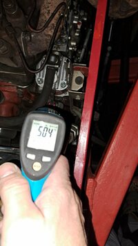

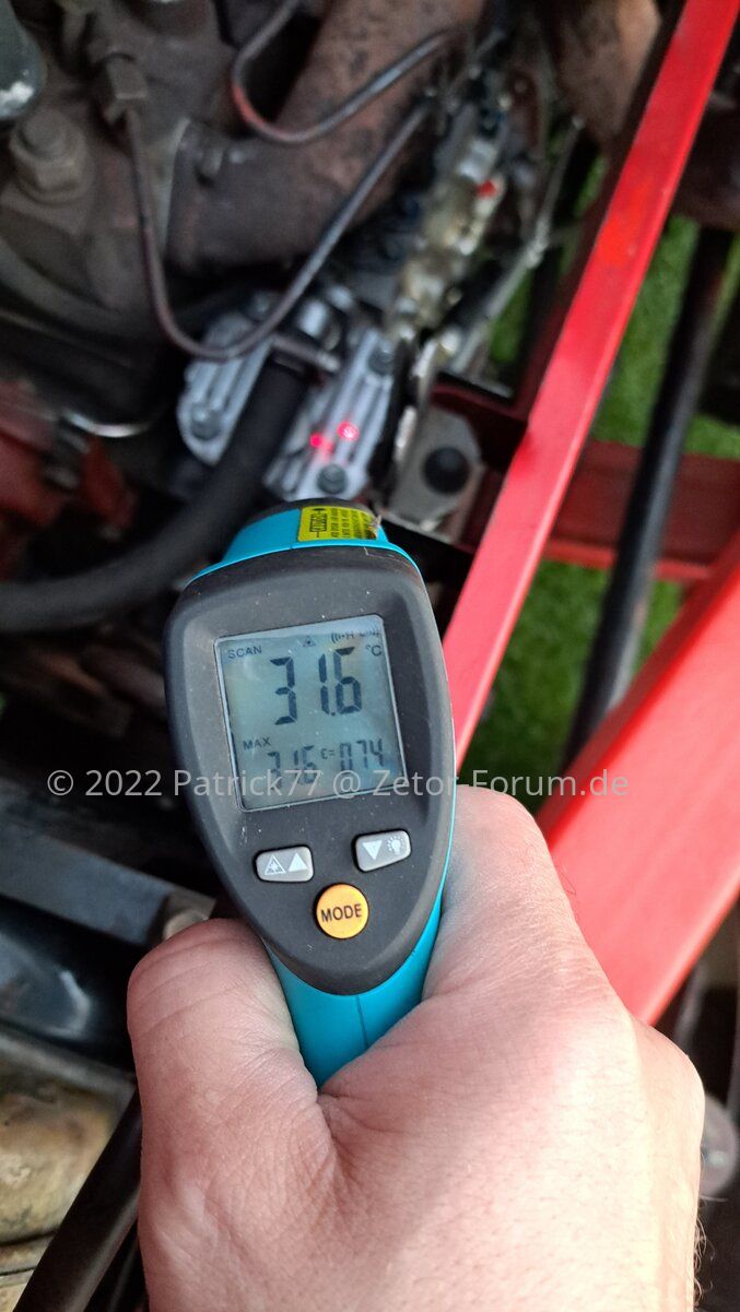

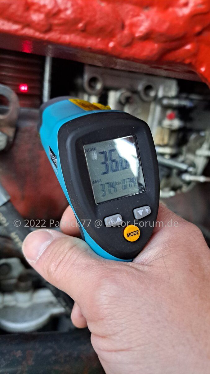

Die Temperatur Messung habe ich heute mit einem Hazet Temperaturmessdings durchgeführt:
Kaltstart Kompressor eingeschalteten
Nach 10 Minuten
Oben am Kopf ca 32 Grad
Am Winkel vom Druckrohr ca 35
Und unten am Zylinder ca 37
Dann eine kurze langsame Fahrt über Feldwege ca 20 Minuten
Oben am Kopf ca 46
Am Winkel vom Druckrohr ca 50
Und am Zylinder unten ca 60 Grad
Das Problem war scheinbar der Kühler
Das zuwenig Luft durch kommt zur Kühlung und der Öldruck.
Der Kompressor ist bei mir auch relativ schnell wie im Video bei knapp 6 Bar.
Vielen Dank für Eure Hilfe :top:

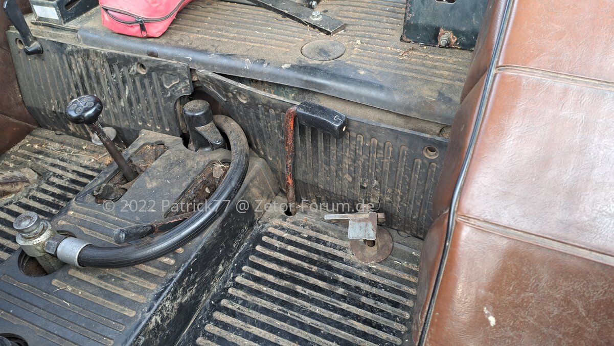

Hast du auf der linken Seite genau so ein Pedal wie rechts für die Diffsperre?
Wenn du keinen Wandler haben solltest und auch keinen Anhänger Ziehst wäre das einfachste und sinnvollste den Kompressor auszuschalten.

So der Frontlader ist auch wieder dran:top:
Ich denke das Fahrzeug hat einen Drehmomentwandler!?
Bilder im Anhang
Wie das genau funktioniert ist mir noch nicht klar.
Das Pedal bewegt sich nicht scheint fest zu sein. :nolike
