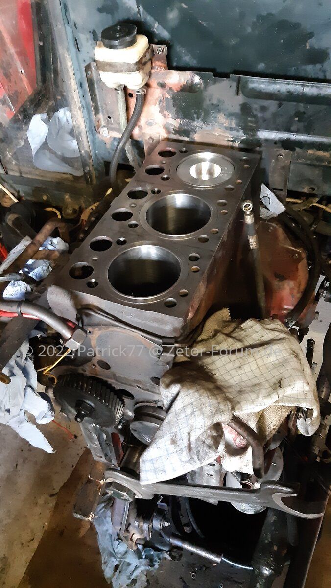

Nach dem Kauf letztes Jahr wurde ein paar Sachen gemacht
Alle Flüssigkeiten neu usw. und ein komplett neuer Kompressor für die
Druckluft Bremsanlage.
Dann hatte der 5245 seinen ersten größeren Einsatz mit 5 Tonnen Anhänger mit Druckluft.
Auf der Rückfahrt hat sich der Kompressor zerstört und der Traktor fuhr nicht mehr weil sich die Welle zur ESP verstellt hat durch den Schaden.
Danach musste halt mal alles zerlegt werden weil Teile vom Kolben in den Motor gefallen sind.
Habe fast alles neu gemacht war ja einmal alles offen.:)

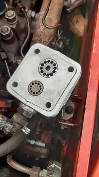

Nachdem nun alles wieder fertig war auch der Kompressor mit neuer Welle zur ESP und neuem Bremsventil habe ich das mit einem leeren Anhänger mit Druckluft ausprobiert und nach ca 15 Minuten der gleiche Fall Traktor aus Kompressor heiß hat nur leicht gefressen Zylinder geht noch ab Welle für ESP wieder verstellt.

Bilder vom 2. Defekten Kolben und Zylinder wären interessant.

Mir fehlen hier auch noch Fotos:
  • vom verbauten Kompressorkopf
  • vom 2. defekten Zylinder
  • von der Luftansaugung vor dem Kompressor
  • von der Verrohrung und dem Druckminderer nach dem Kompressor
Außerdem muss die Ölfrage noch beantwortet werden und die Frage bez. des Ölabstrefifringes und der anderen 2 Kolbenringe. Ich weiß, das leider nicht alle einen Aufdruck haben an dem man erkennt ob es die Oberseite ist, aber ich weiß halt auch das man es am Schnittbild am Ringstoß sehen kann, wie herum der jeweilige Ring eingebaut werden muss.

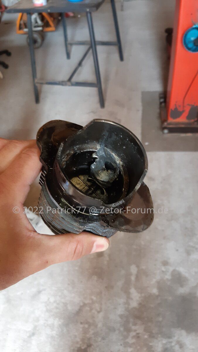

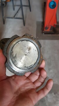

Mein Ansatz ist ein anderer ich bin der Auffassung der sich der Kolben durch Überhitzung selbst zerstört sieht man gut auf dem Bild. Fresser bis zu Kolben Oberteil
bei Ölmangel hat man meistens den Fresser am Kolbenschafft und das meistens unterhalb der Kolbenringe. Sollte die Komprimierte Luft nicht oder nur Schlecht den Kompressor verlassen können wird die verbleibende Luft immer mehr verdichtet und auch immer heißer (Luftpumpe Diesel Selbstentzündung)
oder er saugt keine Frische Luft an den die Kühlt im normal fall auch
ja ein paar Bilder Mehr wären hilfreich
Man könnte in dem Fall den Kompressor ja nun erstmal neuerlich montieren, Ansaugleitung kontrollieren und die Druckseite erstmal ablassen um zu sehen ob er nun läuft.
Bzw. die Ölversorgung von der ESP her bzw. generell tät ich dennoch prüfen: Gas auf Null, Pleul, Kolben usw. vom Kompressor demontiert lassen und erstmal schauen durch das offene Kurbelgehäuse des Kompressors, ob da überhaupt gescheit Schmieröl hin kommt. Danach Kompressor montieren und ohne Druckseite mal laufen lassen und weiter beobachten.

Dann wäre doch als erstes das Pleuel krumm?
nicht unbedingt wenn man sich mal überlegt das ein Diesel bis 180 bar Zünddruck erreicht und die Pleuel dabei auch nicht kaputt gehen
am Kompressor ist das vielleicht etwas hochgegriffen aber doch ähnlich die Dinger halten schon was aus als folgeschaden ist das oft der fall schau die nur mal den Kolben an sogar das Auge vom Pleuelbolzen raus gerissen da wirken große Kräfte wenn so einer fest geht
Der Kompressor hält nicht viel aus....

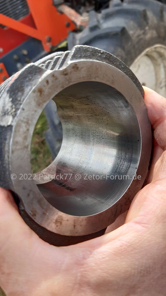

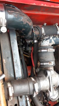

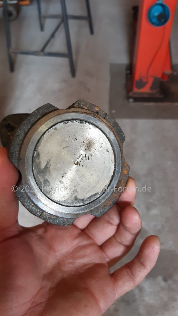

Habe heute noch paar Bilder gemacht soweit es möglich war
Ich bin noch nicht zum zerlegen gekommen und mit den Frontlader ist da kein rankommen.
Kolbenringe habe ich extra neue bestellt weil die ersten die besagte Markierung nicht hatten.
Diese sind jetzt schon raus und der
Ölabstreifer ist auch zerbrochen.
Ansaugleitung ist neu gemacht und das Rohr zum Druckminderer ist auch ok.
