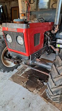

Wir haben nur noch die Vermutung das zuwenig Luft durch den Kühler kommt und der Kompressor nicht ausreichend gekühlt wird.
Kann es sein das die Lüftungsgitter von zu klein sind?
Bei dem 5211 sind diese viel größer?

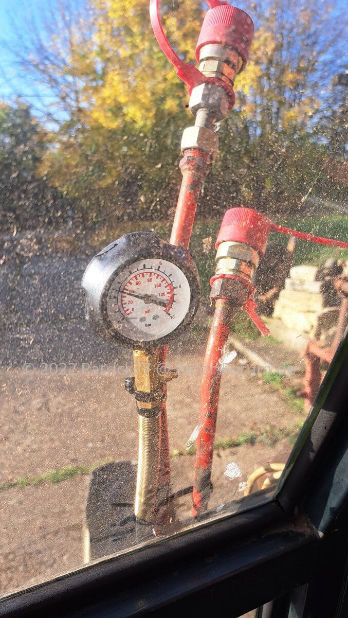

Patrick, hier wurde schon gefragt, wann Deine Druckluftanlage abbläst!
Arbeitet der Kompressor immer gegen Druck, gegen ein defektes Regelventil, sind Schäden vorprogrammiert.
Hast Du mal ein weiteres Druckluftmanometer beigeschalten? Wie hoch ist der Abschaltdruck?
Bei Einleiterbremse reichen 5,8 Bar durchaus aus. Der Herr Ingenieur wird 6 Bar fordern. :rolleyes:

Die Druckluftanlage ist laut Anzeige auf ca 5.8 Bar eingestellt (unter 6 )
und das Überdruckventil lässt ab.
In dem Video mit der Druckmessung kannst du das auch hören.
Aber gute Idee das werde ich noch mal prüfen ob die Anzeige richtig funktioniert.

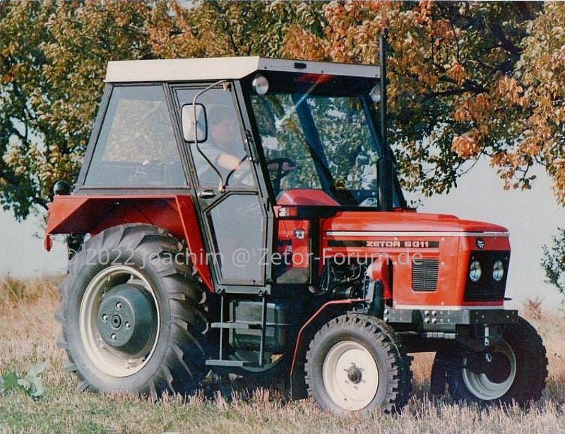

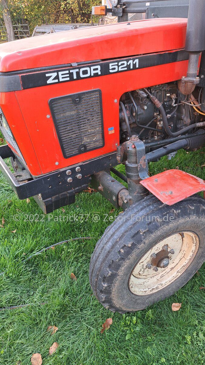

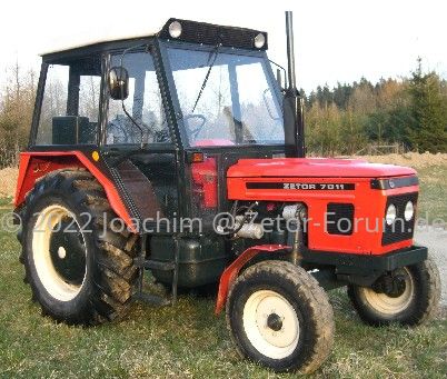

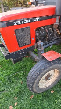

Hallo, aber warum ist das Seitengitter von dem 5245 so klein? Das sollte doch wie bei dem 5211 aussehen oder nicht?
Nicht. ;)
Bis Jahrgang 1987/88 (grob) war das kleine verbaut wie auch beim 5011 - und auch da raucht der Kompressor nicht ab (hab ich da noch nie gehört bisher).
Hat von 45 bis 70 PS scheinbar gereicht. Als Luftzufuhr zumal der ja auch von untern her (leider) offen ist. Aber Kühler mal kontrollieren, kann nicht schaden.
Hast du ne Infrarotthemometermessdingsbums? Wenn ja, ich auch - dann lass ich meinen 5011 mit ebenso keinen Gittern und 4er Lüfter + original altem Kühler mal laufen und messe alle 2 Minuten die Temperatur an den Kühlrippen seitlich am Zylinder des Kompressors... Wird aber WE werden... Zeit...
