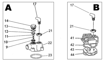

Der Kopf ist ein ALU-Kopf, schon mit Kühlrippen, aber noch nach dem alten Baumuster mit eingeschraubten Ventilen und folglich noch nicht mit Plattenventil.
ist das Ansaugventil nicht falsch herum drin :denk2:
Nein, das wird zudem bereits im Kopf drin gewesen sein. Ist halt die alte Kopfbauform.
Die neueren sehen so aus:
Kompressor_Kopf_72010905_01.pngKompressor_Kopf_72010905_02.pngKompressor_Kopf_Ventilscheibe_72010903.png
Nochmal: Alt (A) vs. Neu (B)
