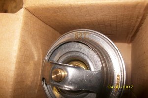

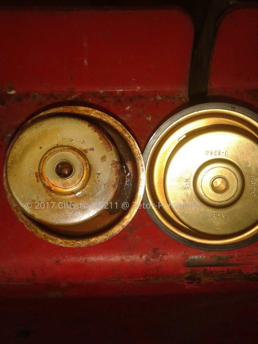

hab gestern mein Thermostat getauscht und siehe da.......Calorstat war schon verbaut. Sogar in der Variante mit 78 Grad Celsius Öffnungstemperatur. Das Teil ging leider kaputt beim Ausbau (war festgegammelt). Das neue Thermostat arbeitet jetzt zuverlässig, der 6340 wird schneller warm und geht bis auf 80 Grad hoch. Der Kühler wird ab ca. 70-75 Grad zunehmend warm......also alles okay. Die Heizung bringt ordentlich Wärme.......die Pappe vorm Kühler bleibt aber erstmal......soll ja kälter werden;).

Mein Zetor wird jetzt nach dem Tausch etwas schneller warm und ein paar Grad wärmer, was der Heizung hilft die Bude warm zu bekommen. Von einem Defekt des alten Thermostat würde ich aber nicht gleich sprechen. Es war etwas schwach auf der Brust, der 6340 hats aber immerhin auf 70-75 Grad geschafft im normalen Betrieb. Habs einfach getauscht, kostet wenig, ist ein Verschleißteil und schnell getauscht. Da brauch ich nicht lange experimentieren.

Christian, mein neues Calorstat Thermostat saß im Alu-Gehäuse auch wie Arsch auf Deckel. Also schön straff drin. Das billige zuvor viel mir direkt beim Öffnen entgegen. Da zieh ich dann das gut sitzende (67mm statt 63mm) Calorstat vor. Welches hast du nun verbaut? Das 78°C oder das 80°C - auch wenn der Unterschied marginal sein wird. :)
Edit: ich Depp - ist im Foto zu sehen. :lala Vergiss die Frage. :D

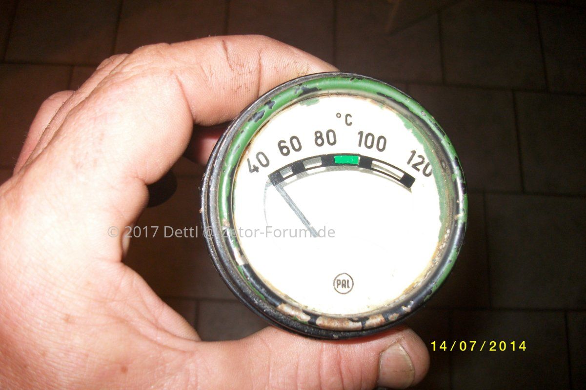

An meinem 50 super, verbaute ich ein 87° Thermostat vom Traktor Steyer mit Gehäuse und Bypassregelung zur Wasserpumpe.
Eigentlich ist an neueren Baujahren nur ein Temperaturregler ohne Bypass zwischen Wasserleiste und Kühler vorgesehen.
Thermostat original CZ zum 50 super
Die Temperatur schwankt im Betrieb mit der Eigenausrüstung belastungsabhängig zwischen 85 und 93°C... gut! :ok:
Nach originaler Anzeige doch äußerst optimal!
Anzeige um 1960, leider defekt
Zwischen 80 und 100°C ist alles topp, solange der Motor bei Sommerhitze nicht kocht.
Reicht die Kühlleistung dann nicht aus, sollte ein anderes Thermostat verbaut werden, um die Motorkühlung in jedem Fall sicher zu stellen.
