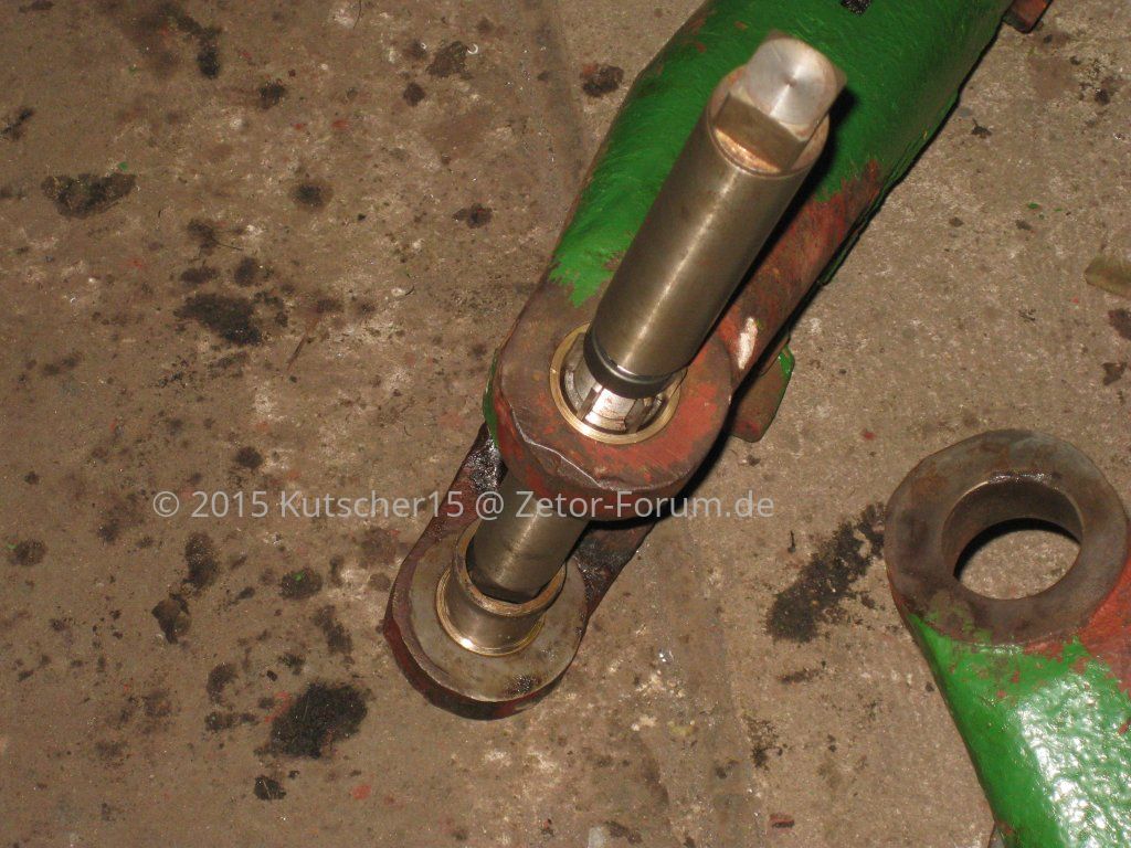

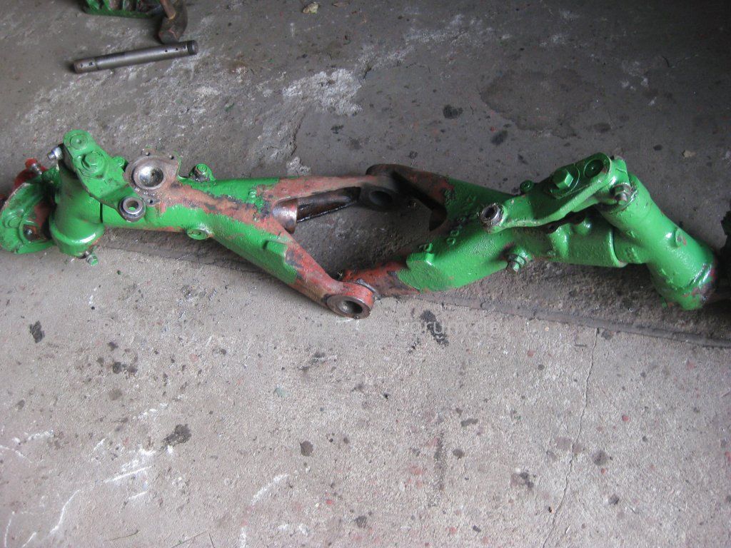

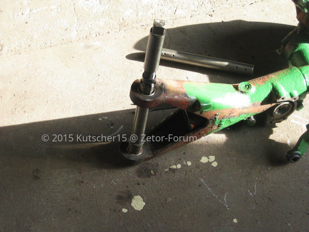

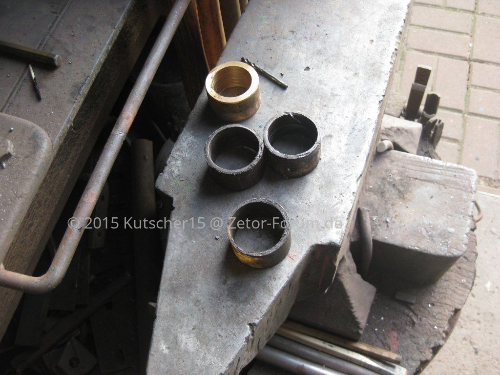

hallo! ich bin bei mein zetor an der vorderachse angekommen und muss sie neu ausbuchsen ( mittelachsbolzen) .jetzt bin ich mir nicht sicher welches material für die buchsen gut geeignet ist ( miramid, messing oder pertinax).was habt ihr für erfahrungen gemacht? danke!

Ich würde wenn du die Buchse selber drehst Lagerbronze verwenden kein Messing denn das ist zu hart und bricht
ich bin von denn Kunststoffbuchsen nicht überzeugt einmal nicht geschmiert und das zeug läuft aus
und Bronze hat denn Vorteil das Blei mit drin ist und das noch eine eigenen Schmierung hat

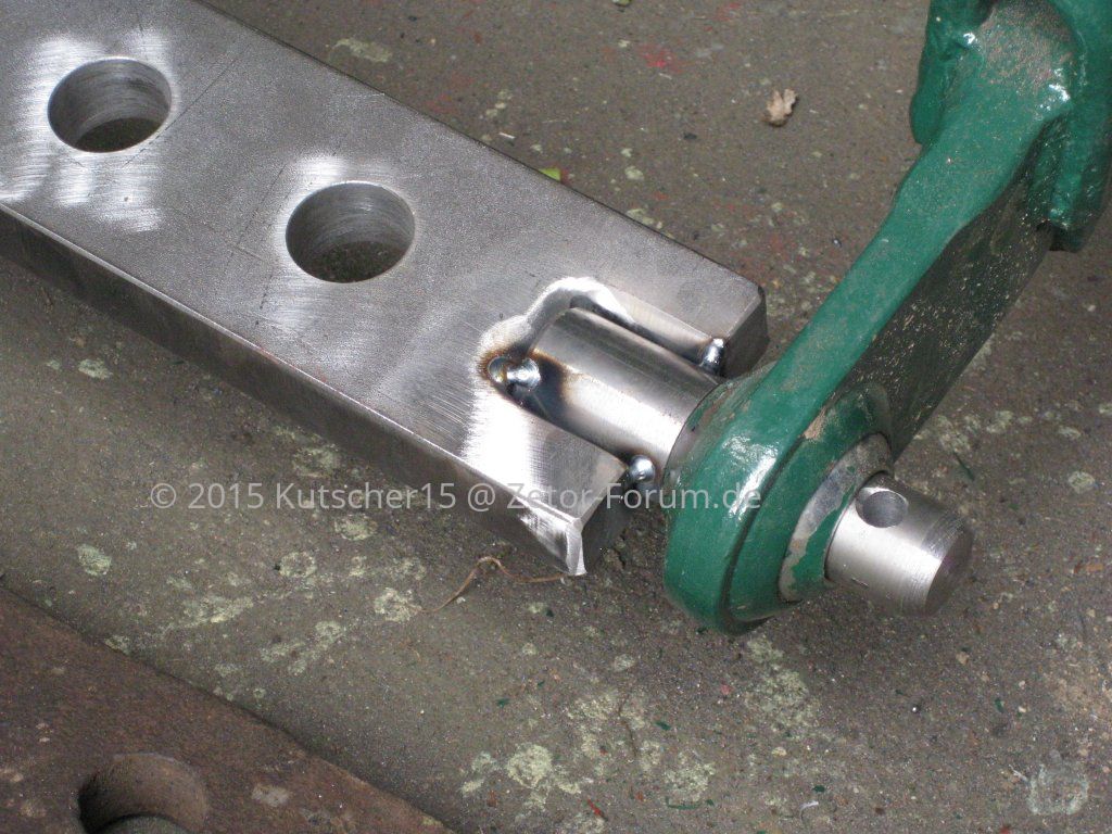

das mit den bildern hab ich schon öfters versucht ,hat aber nie geklapt.bei den unterlenkern hab ich die alten abgeschnitten und neue angeschweisst einmal kat.2 mit 25 mm und am ackerschienenende kat 2 mit 28mm loch.fanghacken find ich nich passend für zetor 50
danke bodo für deine tips. hab leider keine lagerbronze ,messing hätte ich. was ich jetzt nehme überleg ich noch.

Nimm Zeitungpapier oder Buchenblätter aber bittttte kein Messing du wirst dich zu tote ärgern Nimm die Brozemedalie von einem der eine hat und schmelz die ein und schnitz dir eine Buchse :boah:D Bronze gibt es auch bei Ebay Reste oder abschnitte sollte nicht so teuer sein

hab sie noch nicht ausgebaut.aber von außen gemessen so etwa 49mm und innen 40 mm
hab gard bei ebay bronze gefunden

Na endlich hast Du es geschafft Bilder hochzuladen. Das ist es, was ein Schrauber sehen will.
Erschreckend ist, wie die Schadensbilder sich gleichen, an gleicher Stelle geflickte Kotis, ausgeschlagene Vorderachsen, verschlissene Getriebe. Bin also doch nicht der Einzige mit einer ähnlichen Ausgangsbasis gewesen, freue mich natürlich zu sehen, das die Arbeiten mit Sorgfalt ausgeführt werden. :like ;)
Bei der Überholung meiner VA habe ich einfachste Eisen-Buchsen (mit eingebrachter Schmiernut) in den Halbachsen, dem Federhalter und Plastik- Buchsen im Achsträger von meinem Dreher fertigen lassen, so wie ausgebaut wurde.

hallo dettl! danke für deine tips und bilder. so unterschiedlich sind die meinungen einer sagt bronze und ein anderer macht es mit stahl und plastik. aber deine arbeit sieht sehr gut und sauber aus. ich werde bilder von meiner achse einstellen wenn ich fertig bin.

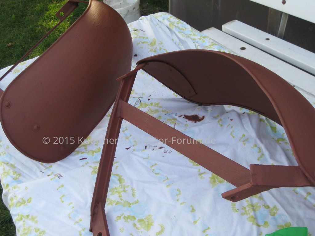

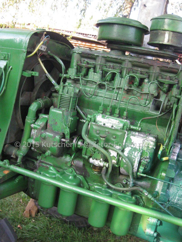

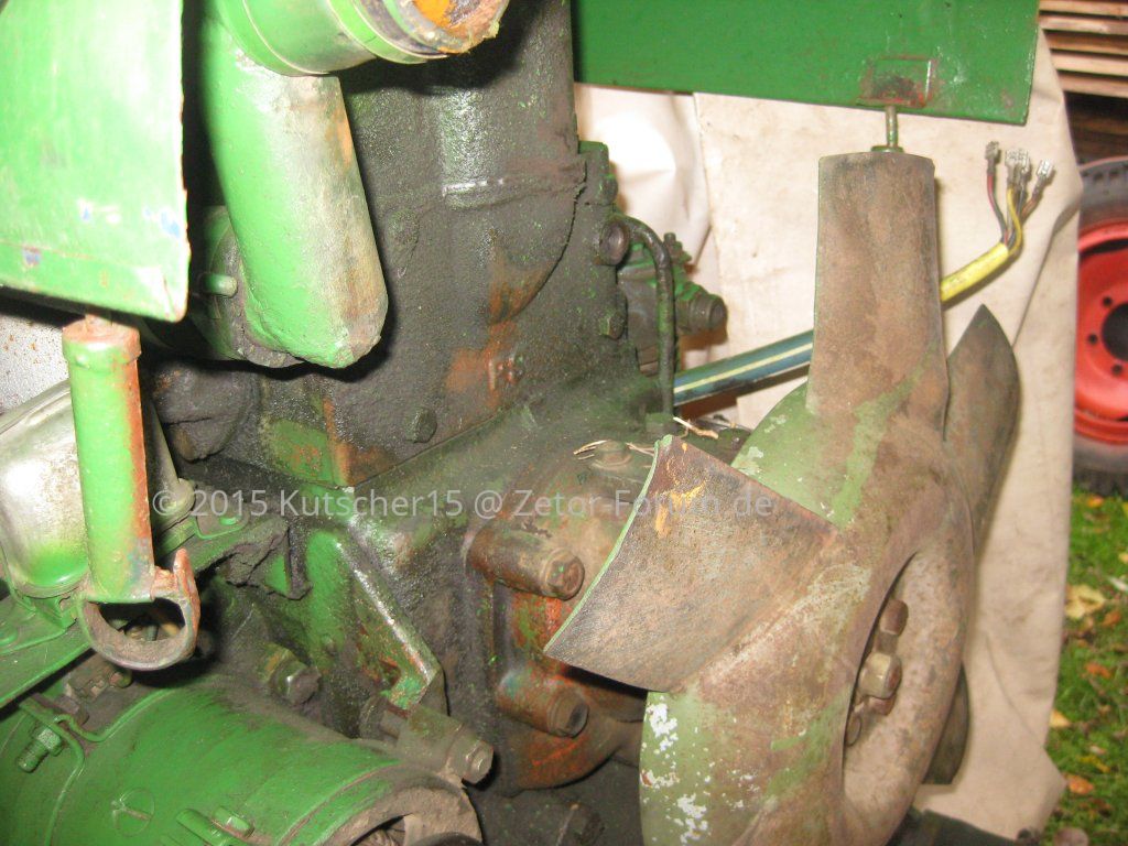

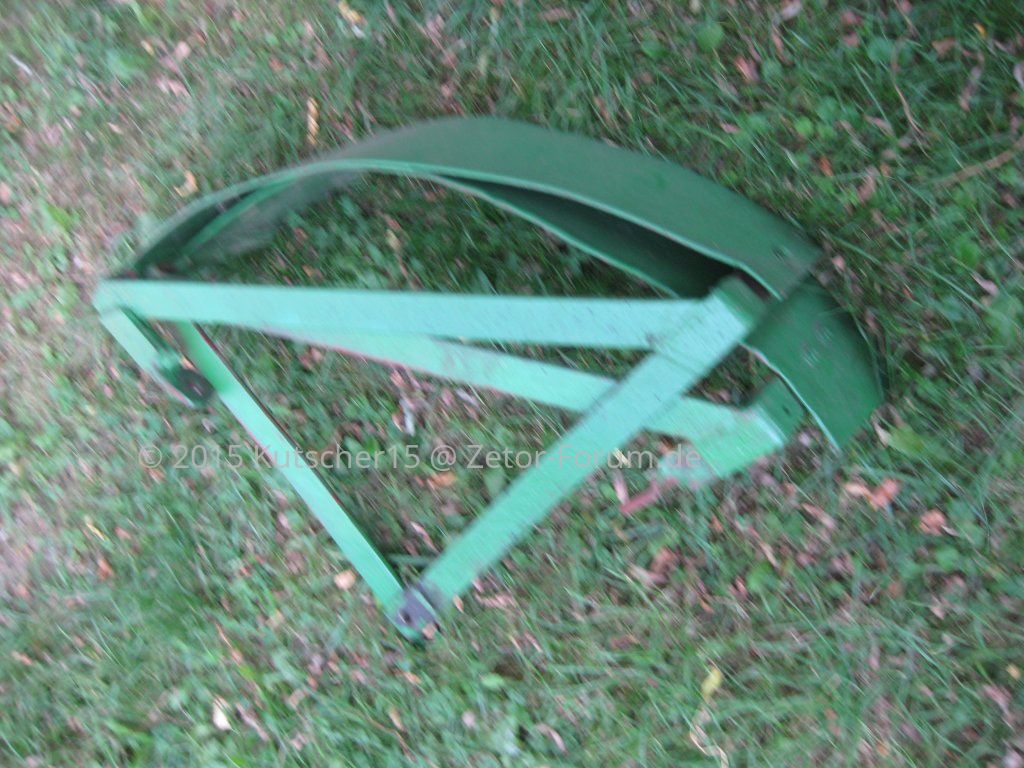

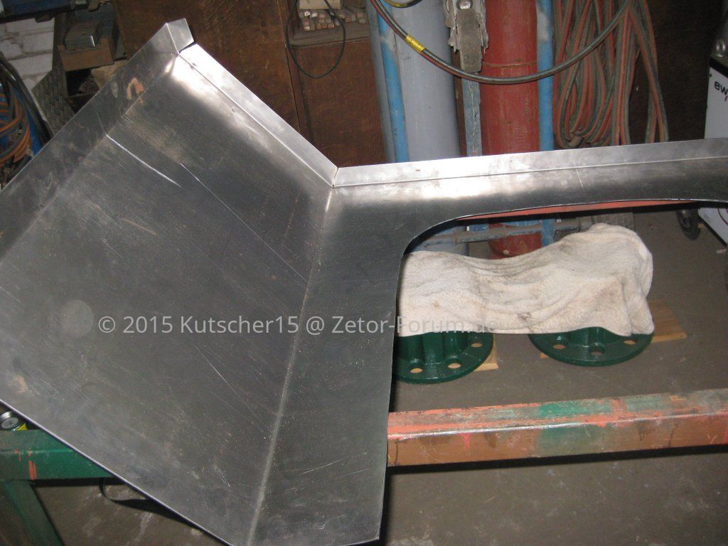

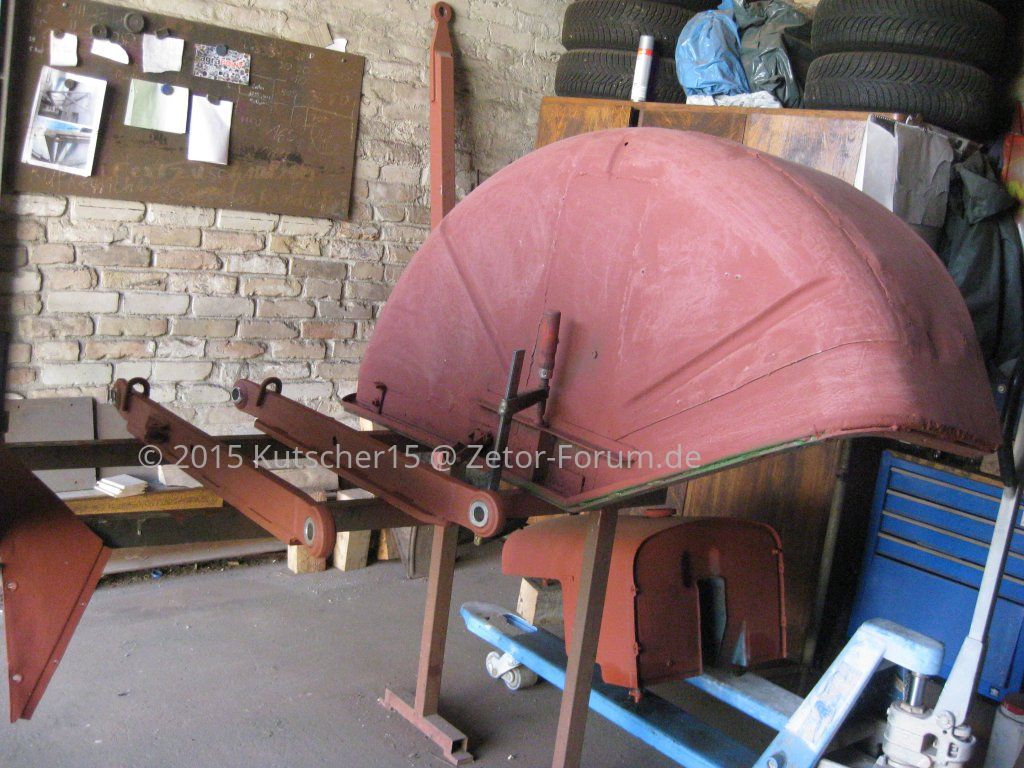

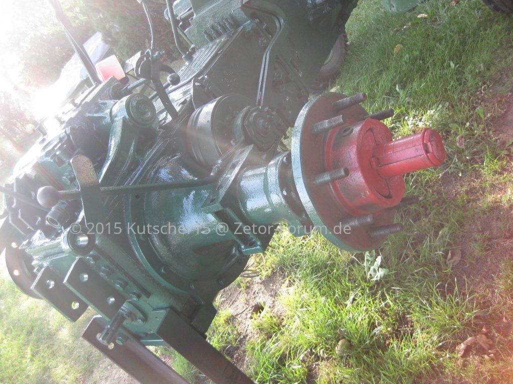

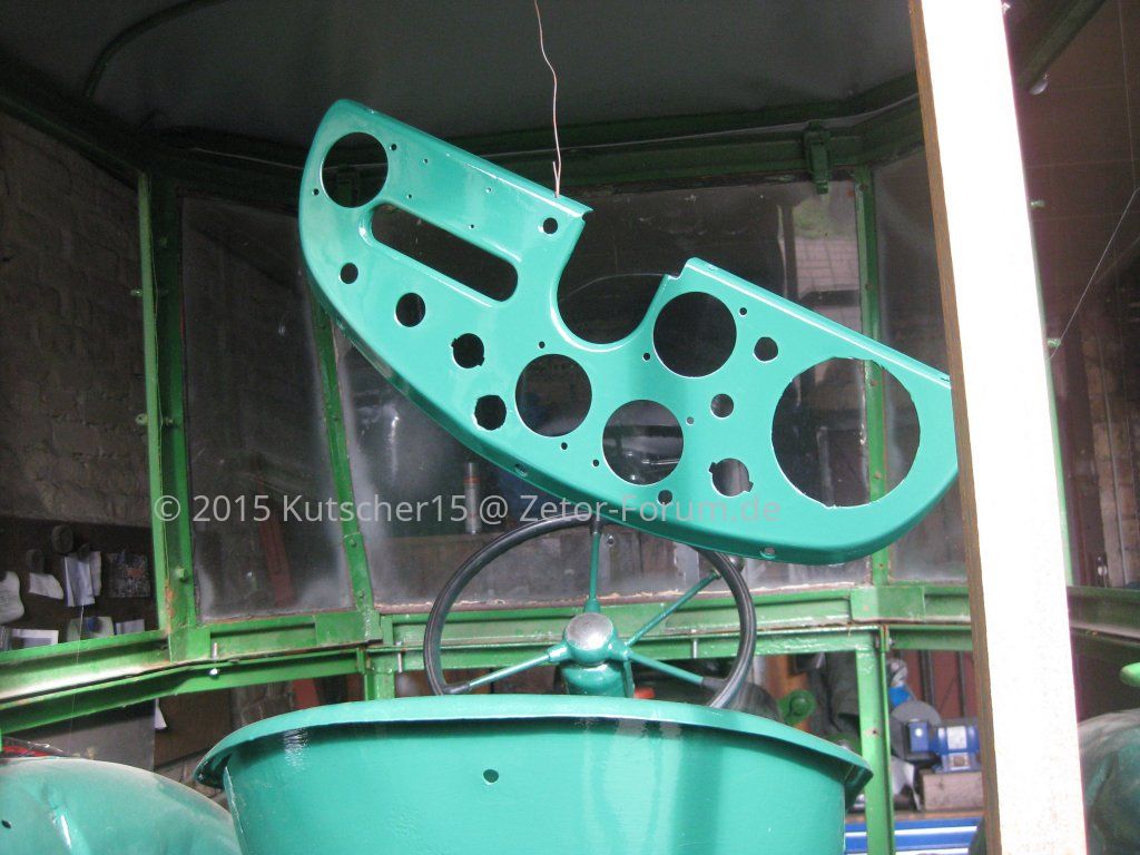

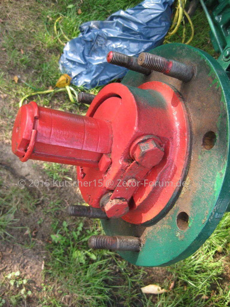

hallo!ich bin mit der vorderachse fertig und möchte mich für eure tips bedanken.hab noch bilder von anderen arbeiten eingestellt. heute ist meine neue wasserpumpe gekommen,sie sieht aber anders aus als die die dran war.das schaufelrad steht ca. 1mm über dem gehäuse der wasserpumpe.ich glaub das schaufelrad stößt erst am motor an als die dichtfläche der pumpe.was habt ihr für erfahrungen mit neuen wasserpumpen. danke:nolike

Bei deiner neuen Wasserpumpe, ist das Schaufelrad mit einem Boltzen am ende der Axe festgeschraubt, oder festgeschweisst?
I glaube die Wasserpumpe muss du auseinander nehmen und hinter dem forderem Lager eine Scheibe hinlegen um die Axe oder das ganze etwas nach forne zu verschieben.
Das Schaufelrad muss gleich das Gehäuse der Wasserpumpe sein.

das Schaufelrad der WaPu darf nicht überstehen, die dazugehörige Dichtung ist nicht so dick um das auszugleichen. Auf jeden Fall die Pumpe umtauschen, ein Zerlegen wäre auch möglich, doch muß das Dichtlabyrinth dann schadenfrei geborgen und peinlichst genau wieder montiert werden. Mir wäre dies zu heikel, der Händler muß sich schon auf einen Umtausch einlassen. :bibber
Schön anzusehen ist die Vorrichtung mit der Du den Motor vorn abgestützt hast, so verbiegt die Blechölwanne nicht. Es reicht auch am Kupplungstunnel abzustützen, das Getriebe ist so massiv, daß alles sicher stehenbleibt. :like :)

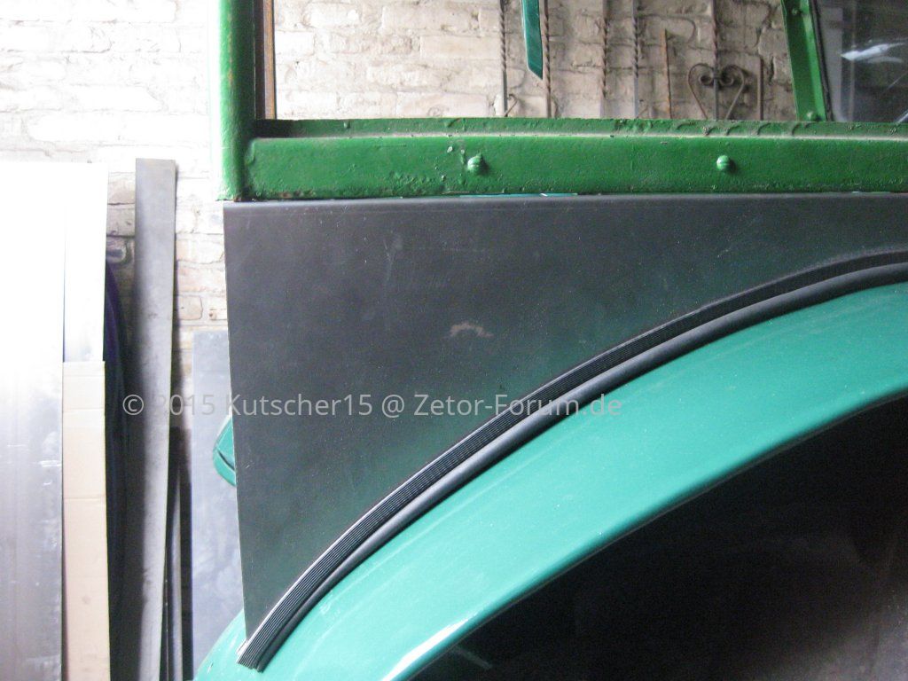

Wenn die Kabine hinten mit Tür verschlossen werden sollte und ein Blech die Lücke zwischen Getriebeende und Kotflügel/Kabine verschließen soll, senke das Blech bis auf Höhe der Anhängekupplung zwischen den Kotis ab, der Einstieg wird so nicht so hoch und beschwerlich (man wird nicht jünger!), einen Auftritt kann man mit der Ackerausrüstung ja kaum realisieren.

hallo!ich hab die wasserpumpe am sonntag mit einer dicken dichtung eingebaut.das schaufelrad lies sich danach frei ohne schleifen am block drehen.heute nach feierabend hab wasser aufgefüllt und siehe da es kommt gleich wasser aus dem kleinen loch an der wasserpumpe:wut5:wut5:wut5:nolike.ich werde sie ausbauen und zurückschicken.erlebt ihr auch öffter solche reinfälle?
