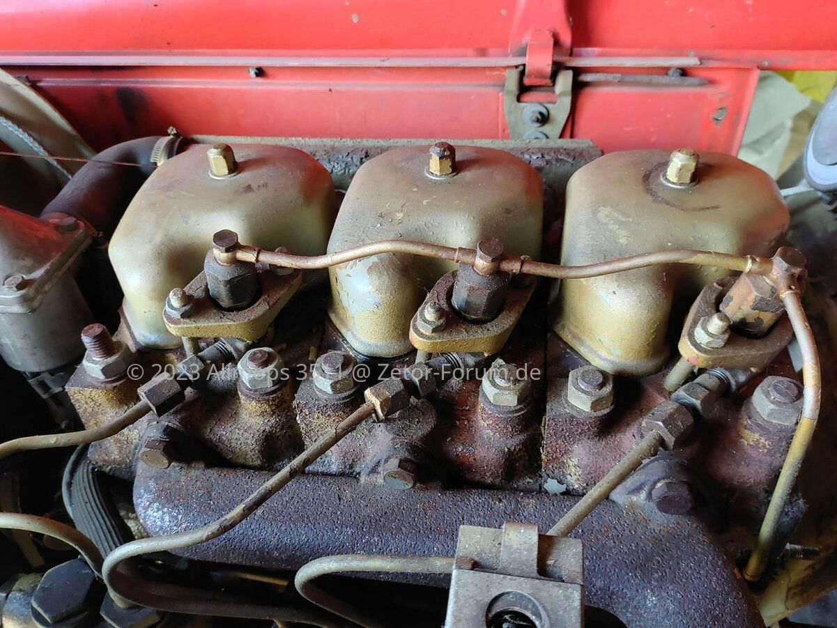

Hallo, mein Name ist Albrecht, ich wohne 20km vom Bodensee entfernt. Ich bin über 60 Jahre alt und arbeite noch als Werkzeugmacher in einem Chirurgie Betrieb.
Ich besitze noch aus der ehemaligen Landwirtschaft meines Vaters einen Zetor 3511. Leider hat er einen Motorschaden.
Das ist auch der Grund dass ich froh bin dieses Forum gefunden zu haben.
Die Plattform ist mir noch nicht vertraut, ich bitte schon im voraus um Entschuldigung.:hehe

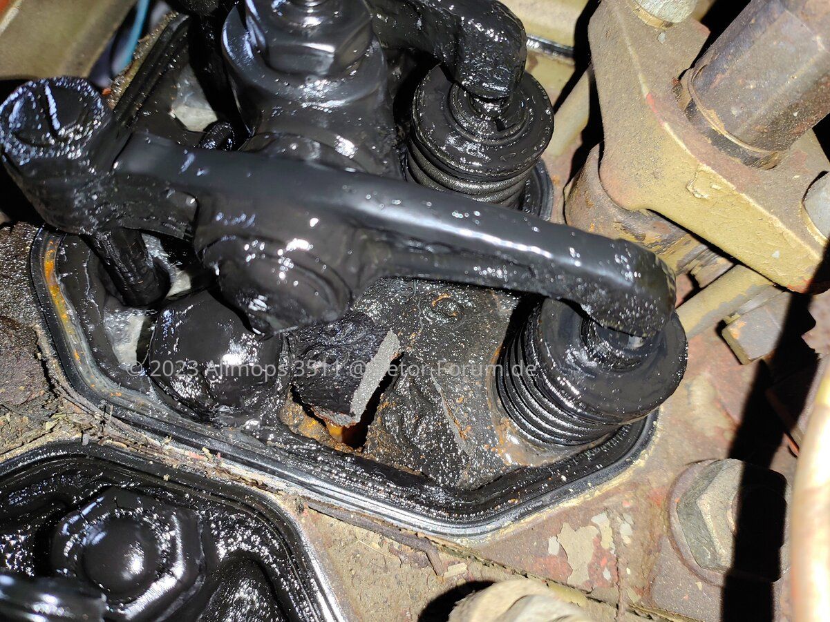

Hi, das freut mich dass ihr an meinem Zetor Interesse zeigt.:hehe
Der Motor hat einen Frostschaden. Das Kühlwasser läuft in die Ölwanne.:mad:
Ich habe das Loch auch schon ausfindig gemacht. Es ist am mittleren Zylinder ein Gussstück ausgebrochen.
Ich meine man kann das mit ( Flüssig-Metall, Epoxidharz- Kleber,2K- Kleber Kaltmetall) schweißen.
Welcher Kleber könnt ihr empfehlen.
Ich würde die Ölfilter auch gleich ersetzen, kennt jemand die genaue Bezeichnung- Größe. Das Motorenöl und welche menge ich benötige, welche Viskosität soll ich kaufen. Der Schlepper wird im Winter fast nicht verwendet. Es war kein mehr Bereichs Öl.
Vielen Dank schon im voraus!

Den Kleber, der das hält, muß man erst noch erfinden. Da ist wohl ein neuer Zylinderkopf fällg. Gibt's bei Joachim, kostet auch nicht die Welt.

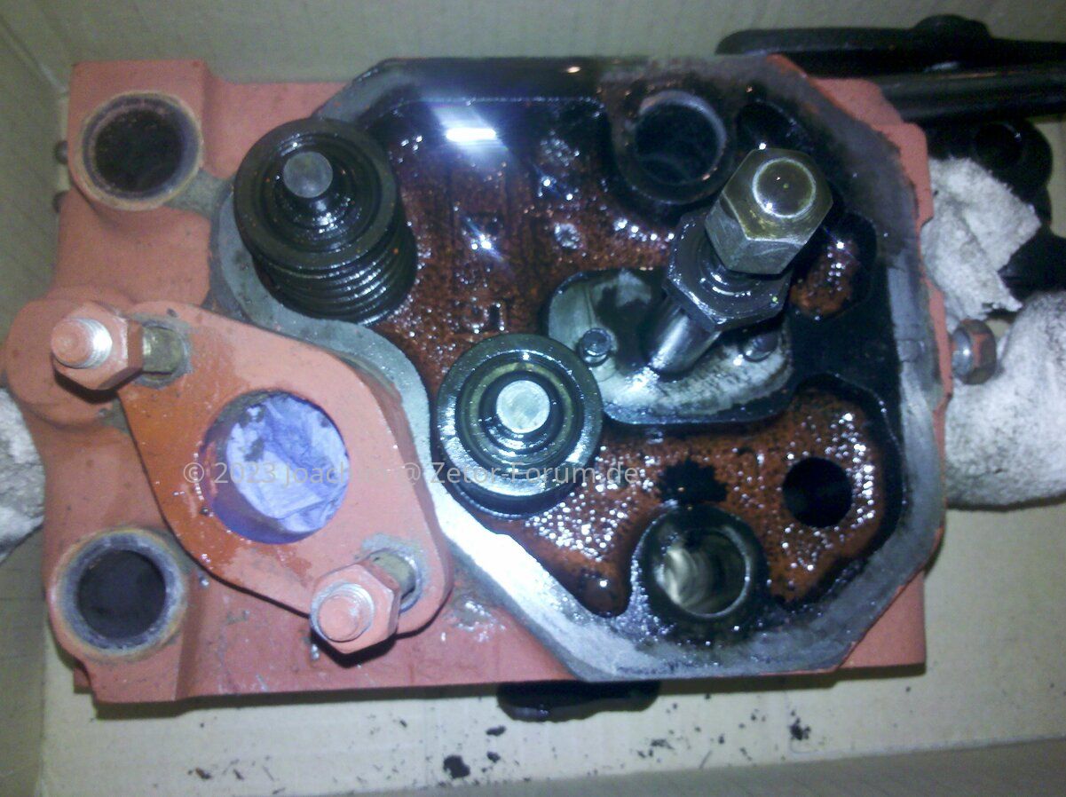

Bei Zetor Traktoren welche die vorgeschrieben Ölwechsel- und Filter-Intervalle einhalten, schaut das nämlich eher so aus da oben:
leichte Ablagerungen, aber keine Ölschlammberge.
