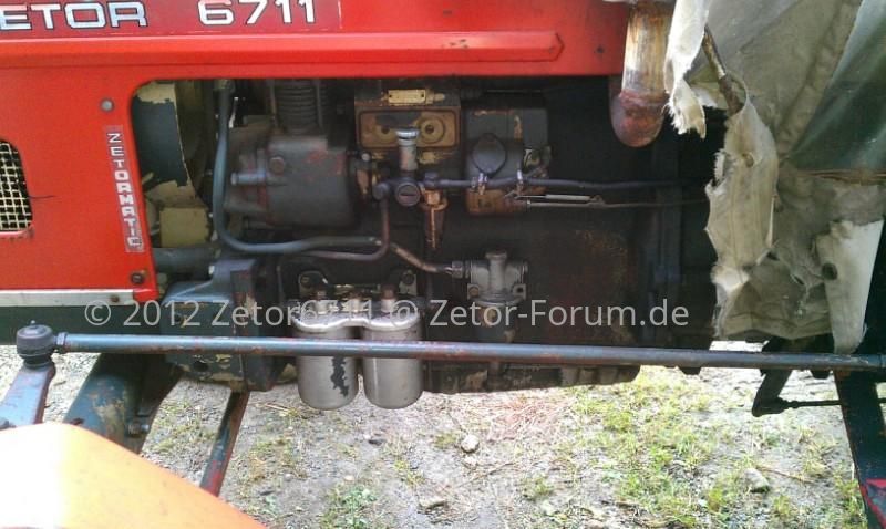

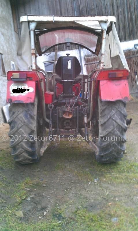

Anbei auch noch die versprochenen Fotos. Was ist euer Eindruck davon?
Gruß
Thomas
Was man so sehen kann schaut er ganz ok aus - paar Schönheitsreparaturen (Blech, Verdeck, Scheinwerfereinsatz vorn links, Farbe) und es kann wieder ein schicker werden.
Die Aluminium Zierleisten um den Motor sind übrigens größtenteils noch neu zu haben. Bei Beno zB..

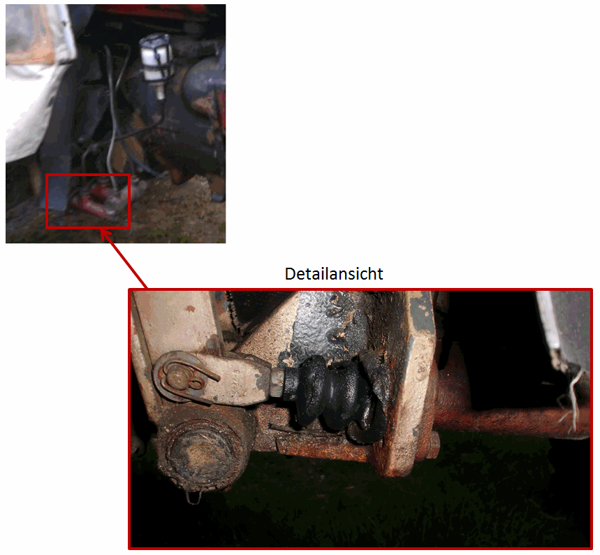

Ich denke ich habe den Schukdigen gefunden, warum die Bremse nur eine sehr schlechte Wirkung hat.
Als ich heute morgen an den Geberzylinder gefasst habe, bemerkte ich dort eine flüsigkeit.
Wo bekomme ich dazu am besten ein Ersatzteile? Kosten?
Gruß Thomas
