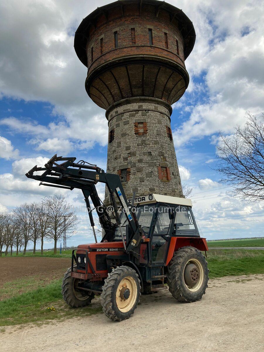

nachdem ich unseren 5211 von Arbeit vorgestellt habe nun zu meinem eigenen Zetor 5245
  • Baujahr 1992
  • >10000h
  • geholt im Mai 2023
  • ohne TüV
laut Prüfer Achsschenkel links, Herzbolzen (Wartungsstau in Kombination mit Frontladerbetrieb) und Bremse instand setzen
Auf Achse mit rotem Nummernschild 70 km überführt.
angekommen in bester Gesellschaft.
Habe mich für eine komplette Überholung entschieden. Arbeite mich von Vorne nach hinten durch, Vorderachse ist bereits fertig und grundiert. jetzt ist der Motor dran.
Berichte folgen bei Gelegenheit, denn geteiltes Leid ist halbes Leid..

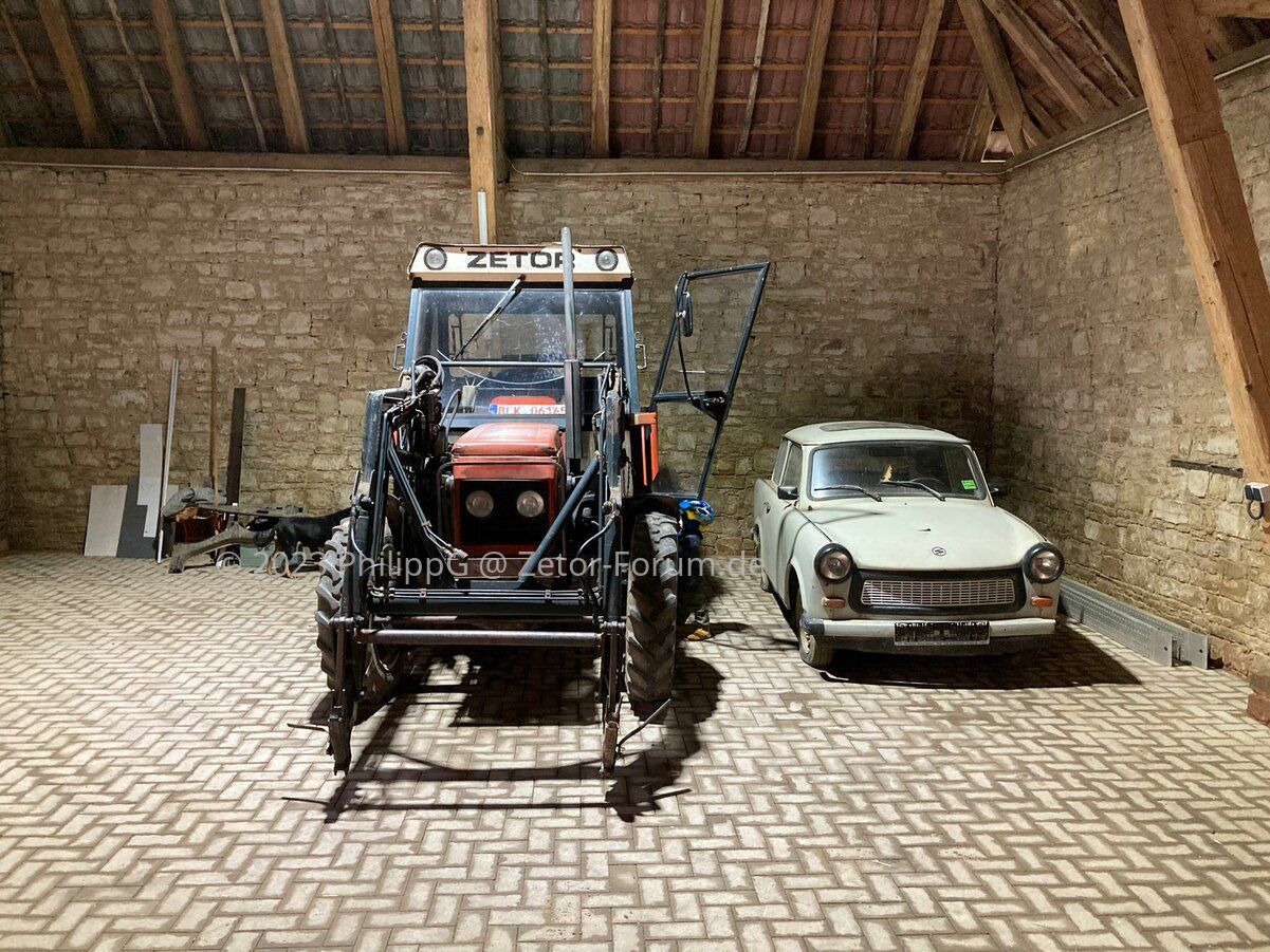

Das ist ja ma ne schicke Halle in der dein Zetor stehen darf und dazu auch noch Platz.
und viel Spaß und Erfolg bei der Reparatur. Wie Joachim schon sagt, die Halle hätte ich auch gerne
Arbeite in Halle, hab da auch gewohnt. Sind jetzt aber umgezogen Richtung Könnern
Die Halle ist schon Luxus, auch wenn die Halle sich langsam gefüllt hat, reicht der Platz noch immer und der zerlegte Zetor stört nicht.
