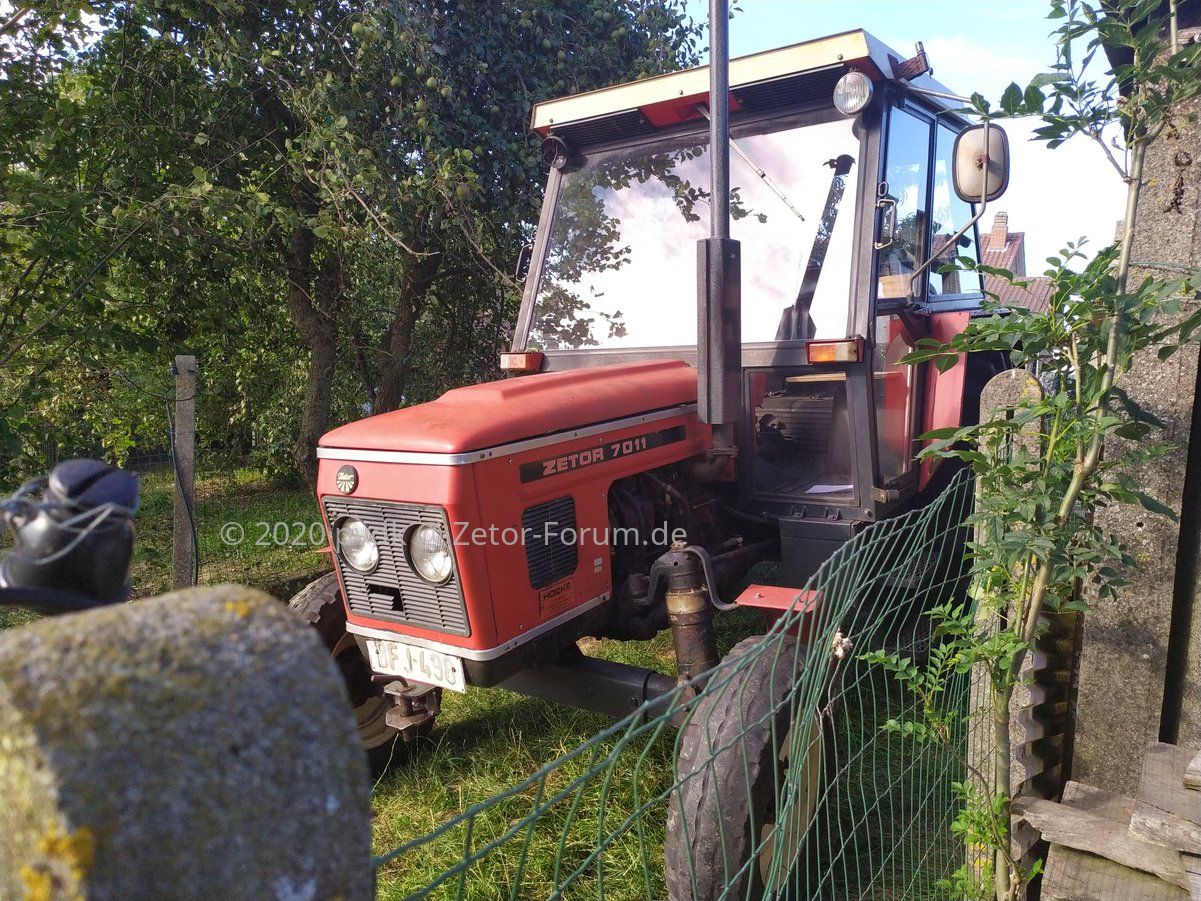

ich bin Pieter aus Belgien und nach Jahren der Suche haben wir endlich eine gut erhaltene Zetor gefunden.
Ich glaube dass wir etwas sehr Seltenes haben. Zumindest hier werden Zetoren seltener und solche, die es noch gibt hatten oft ein hartes Leben.
Es ist ein 7011 Baujahr '81, gekauft vom ersten Besitzer, eine alte Bäuerin. Die Kaufrechnung war noch vorhanden und der Stundenzähler (noch funktionsfähig!) zeigt 2660 Stunden an.
Die Originalreifen sind noch darunter.
Bis vor kurzem wurde der Traktor von dem Händler, bei dem er ursprünglich gekauft wurde, jährlich gewartet. Vor kurzem ist die Verkabelung am Anlasser und an der Lichtmaschine durchgebrannt. Ich werde dies mit Originalteilen reparieren.
Ich plane, den Traktor mit seiner aktuellen Patina zu behalten und ihn für Hobbygebrauch zu verwenden.

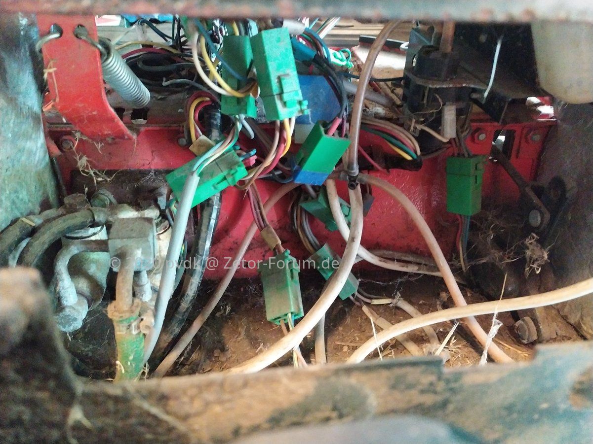

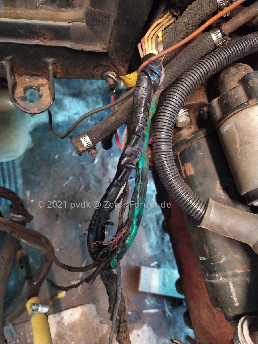

Mach die Kabel neu - aber nimm bloß keinen fertigen Kabelbaum. Die welche es heute neu gibt, sind leider oft nicht all zu gut gemacht. Der Schaden entstand sicher, weil da mal jemand nicht fachgerecht repariert hat, wenn man das viele Isolierband sieht und den gruseligen Quetsch-Flachstecker. Die Dinger sind nur Notbehelfe und sollten besser nicht in Fahrzeugen verwendet werden. Besser ist richtig crimpen.
Ich denke du hast recht, die Spuren deuten sowieso darauf hin. Ich denke, der Ärger begann, als die Lichtmaschine starb. Sie ersetzten die Lima durch eine, die nicht vollständig in den Halter passte. Sie haben einen Teil des Lima-Gehäuse abgeschliffen um ihn passend zu machen. Dadurch sitzt die Lima schief im Halter. (Logischerweise ist es jetzt auch am ende und ich werde es durch eines von Magneton ersetzen). Wahrscheinlich ist dann die Verkabelung mit deselber Bastelmentalität durchgeführt. Außerdem fehlte die Kappe, die zur Lichtmaschine gehört, aber ich habe sie später vom Vorbesitzer bekommen. Die Haube wurde auch mit falschen Schrauben zusammengebaut und die Scharnierstifte durch rostige Nägel ersetzt. Selbstverständlich werde ich alles in seinen ursprünglichen Zustand zurückversetzen. Zum Glück wurde mit Ausnahme der Verkabelung und der Motorhaube dem Traktor das weitere Basteln erspart.

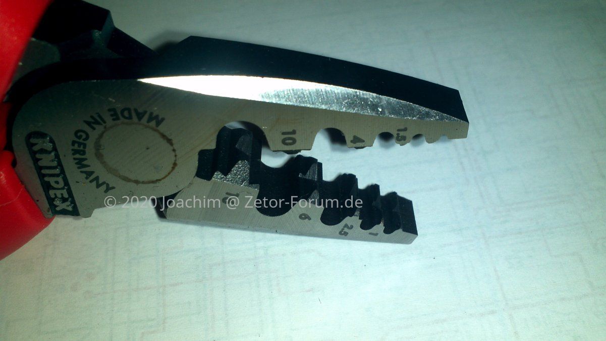

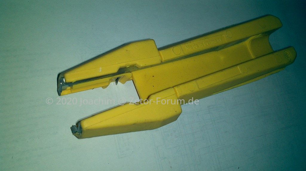

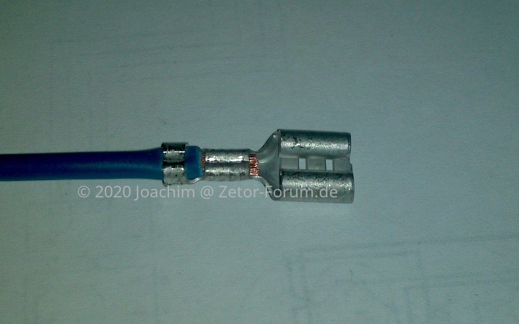

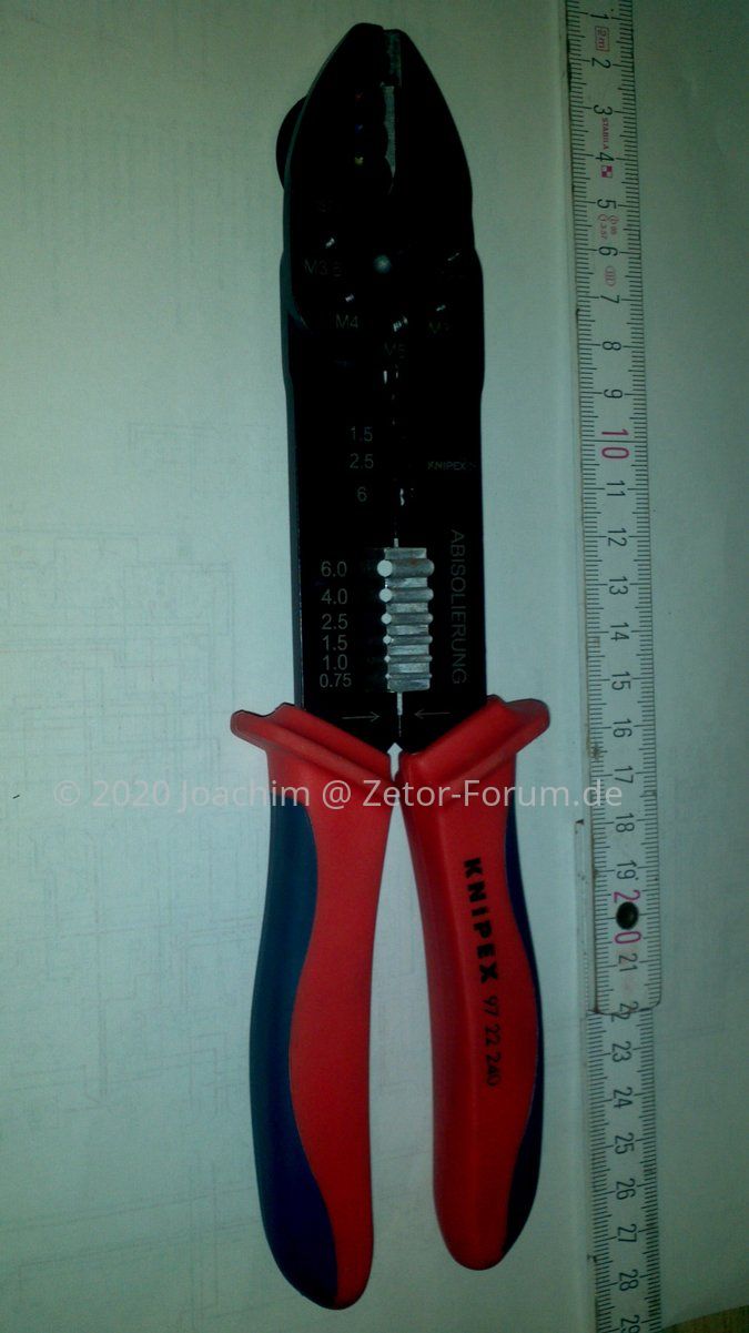

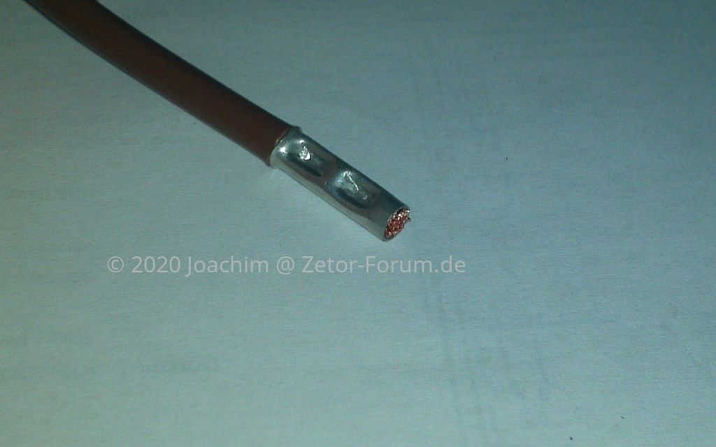

Ich schwöre auf diese:
Gute Crimpung, kostet glaube unter 20 Euro und ist NICHT zu verwechseln mit den Billigen ausm Baumarkt oder den gruseligen Sets von dort Die fährt im Traktor und Oldtimer immer mit, da ist man auch unterwegs gut gewappnet.

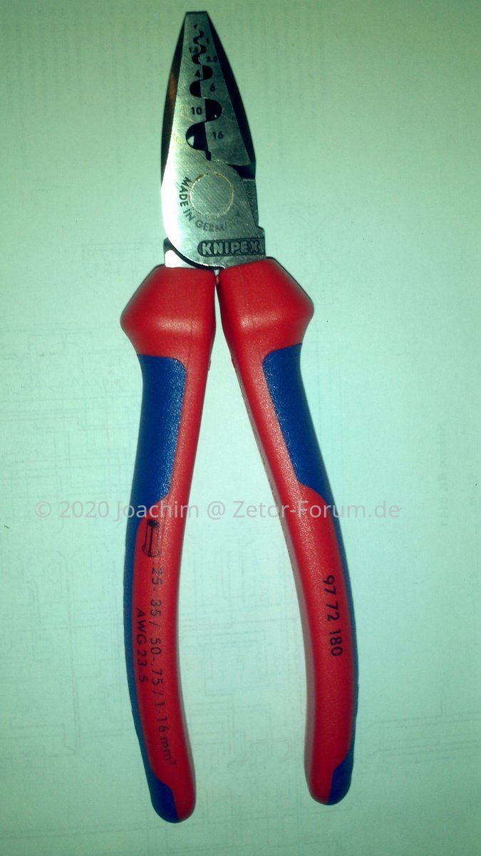

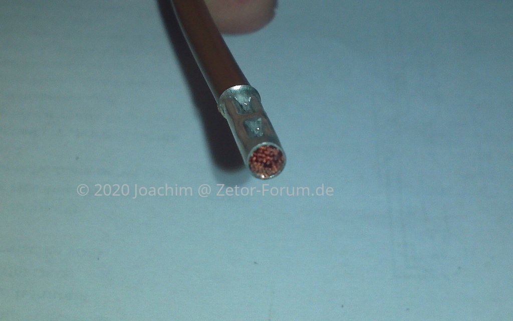

Für Aderendhülsen diese:
Tut es im Traktor und Oldtimer auch.

Die von dir gezeigt wollte ich auch erst holen, war mir am Ende dann aber zu teuer. Die geht natürlich dafür noch n bisl besser sicherlich.

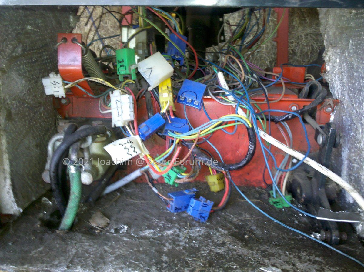

Kabelbäume kenn ich 3 Qualitäten: Fernost/Indien, CZ/Polen Nachbau, Original
Gleichwertig ist nichts davon mit einander, aber Fernost/Indien ist tatsächlich nur für da unten gemacht oder für die Tonne.
Komplett selber machen geht aber auch recht flott, zumal die dann gescheit gewickelt werden können statt mit dem drecks PVC-Band wie bei allen Nachbauten üblich. Ich nehm da ausschließlich im Innenbereich das Tesa Filzband, klebt wie Hölle, außen sehr weich oder im Außenbereich das PVC-Band von Cernoplast. Klebt auch nach Jahren noch sehr gut.
Was ich an der Multicrimp mag ist der entriegelbare Zwangssperre, womit man immer die Richtigen Crimpdruck ausübent, weil es nur löst beim optimalen Crimpdruck.

Innen hab ich die originalen 4-fach und 6-Fach Mehrfachsteckverbinder genommen, die gibt es noch neu in Weiß, Gelb, Blau und Grün sowie NoName 1-fach und 2-Fach Flachsteckverbinder. Alles ordentlich gecrimpt. Im Außenbereich nehm ich gern die AMP-Superseal, weil Wasserdicht und schnell montiert.

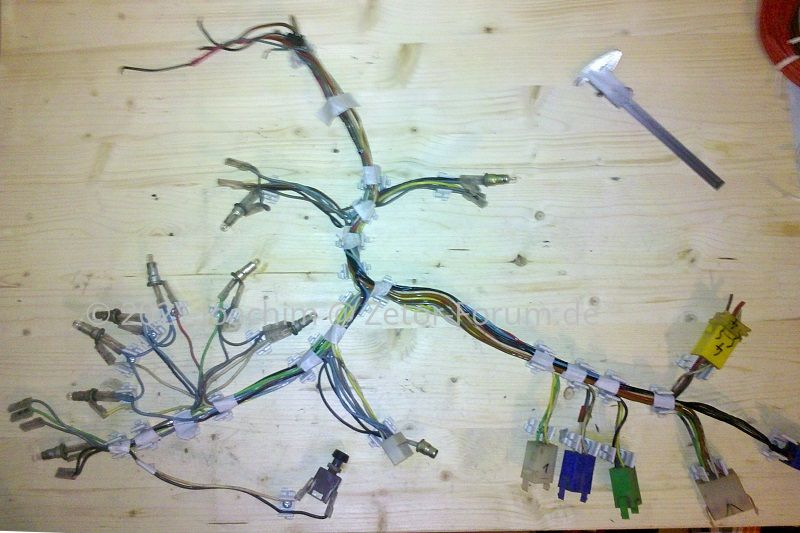

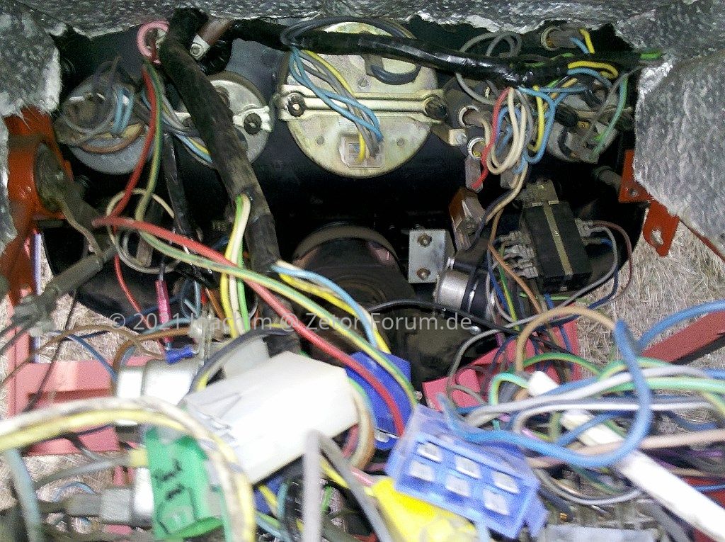

Nein, die sind Weiß, Gelb, Grün, Blau, ... siehe Schaltplan zum 5211-7745 und genau so war es auch beim 5011-7045 schon ab Werk - das war schon damals ein Farbkodierung und somit schon recht klever wenn es denn konsequent gemacht worden wäre (siehe gelb-grüne Steckverbindung )
Original:
Später dann nach neu machen (selber):
Auch hier - die Stromversorgung des Fernlichtes ist eine Katastrophe ab Werk - nur 1x 1,5mm² statt wie beim Abblendlicht 2x 1,5mm². Nur eine von vielen Stellen, wo ich Änderungen vorgenommen habe zu Gunster Zuverlässigleit und Alltagstauglichkeit. Aber immer möglichst dezent natürlich, mal abgesehen vom Dach, da überwog der Mehrnutzen ganz klar dem Originalitätsgedanken spätestens an dem Punkt wo du bei 50°C in der Kabine gegart wirst.

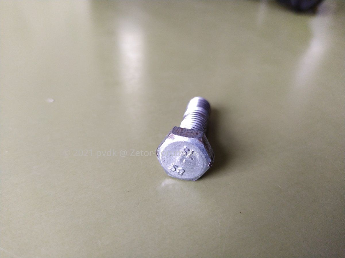

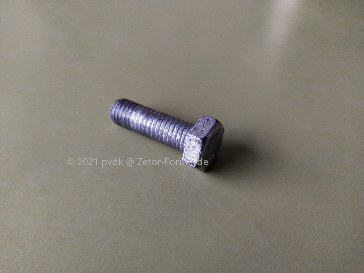

Es hat überigens endlich geklappt mit den Verbindungselemente aus der Tschechischen Republik/Slowakei. Hoffentlich wird es diese Woche verschickt.
Festigkeitsklasse 5.8, weil 8.8 Bolzen von ehem. staatlichen Herstellern nicht verfügbar waren. Ich werde natürlich 8.8 Schrauben für tragende Teile verwenden (Anlasser, Dynamohalterung...).

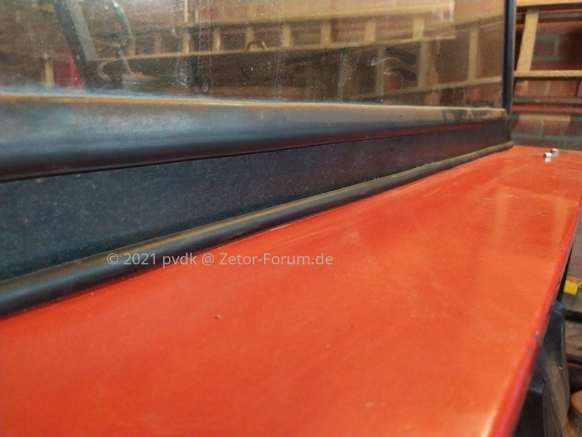

Schaumstoff ist noch i.O., werde ich nicht ersetzen. Ich werde jedoch Vibrationsschutz auf den Boden und Radkasten kleben. Nicht original, aber hergestellt in CZ und sehr preiswert.
Oder die Werksoriginale Dämmung unter und in der Kabine? Ich habe die Erfahrung machen müssen, dass diese sehr leicht brennbar ist - lassen oder auf Sicherheit setzen und etwas aktuelles nutzen, was schwer entflammbar ist?
Du wirst mich wahrscheinlich als verrückt bezeichnen, aber ich werde die alte Dämmung durch das gleiche Zeug ersetzen, das noch immer in der Slowakei hergestellt wird. Ich kenne die feuchtigkeitsabsorbierenden Eigenschaften dieser Isolierung und alle nachfolgenden Probleme mit Rost, aber in meinem Fall war der Rost nach fast 40 Jahren sehr gering. Der Traktor steht auch drinnen, wenn er nicht benutzt wird. Auch die feuerhemmenden Eigenschaften des Materials sind heutzutage besser. Ich werde etwas Aluminiumband an den Rändern anbringen, um Feuchtigkeit und das Ausfransen von Glasfasern an den Rändern zu verhindern.

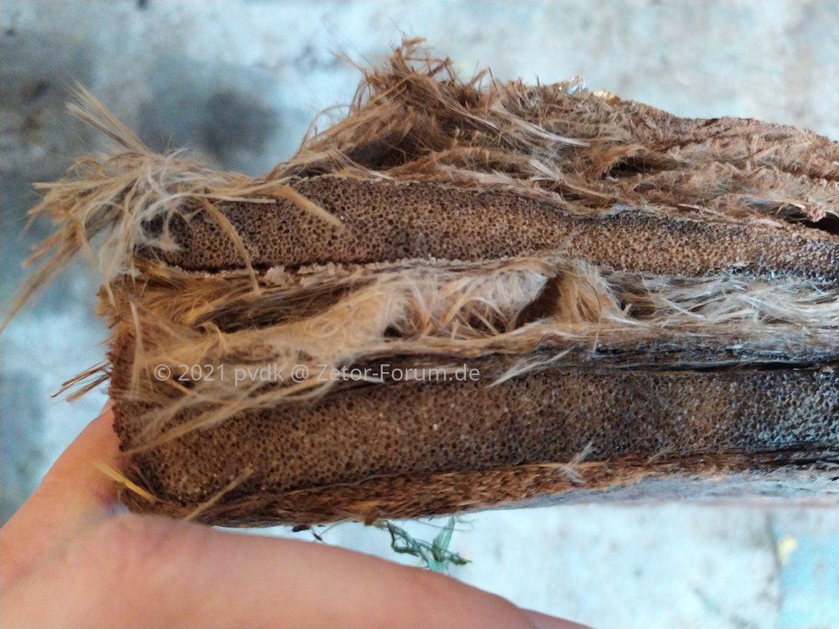

Aber bei der Isolierwolle... das Zeug war und ist leider Mist. Zu leicht entflammbar und was genau so schlimm ist, es saugt sich mit Wasser voll. Und genau das ist einer der Hauptgründe für viele vergammelte Kabinen und Radkästen. Der originale Schaumstoff ist offenporig - das geht heute besser, mit geschlossenporigem Schaumstoff der noch dazu in schlecht entflammbar zu haben ist.
Größter Kritikpunkt wäre für mich, wenn ich mit der Maschine noch arbeiten will - die Dämmwirkung ist vergleichsweise schlecht. Ich bin aber durchaus fasziniert, dass dieses Material selbst heute noch produziert wird. In welche Fahrzeuge wird sowas heut denn noch eingebaut?

Ich könnt ja mal in meinem Fundus an Altschrauben suchen und dir die echten originalen raus suchen. Die kannst du dann aufarbeiten lassen (säubern und Oberflächenbehandlung). Mit den 5.8ern hätte ich jedoch nicht angefangen, das rangiert hierzulande unter dem Begriff "Kuchenblech", was in dem Fall negativ gemeint ist.

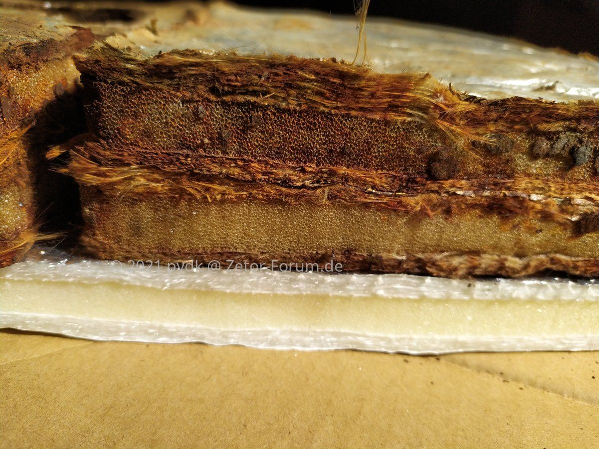

Was ich sagte, stimmte nicht ganz: Die Isoliermatten, wie es heute gemacht wird, sind eine Kombination aus Glasfasermatten mit PU-Schaum, die mit Aluminiumfolie bedeckt sind. Die alten Isoliermatten haben eine organische Faser (Flachs?) Anstelle von Glasfaser, deshalb brennen sie so gut und teilweise der Grund, warum sie so viel Feuchtigkeit aufsaugen. Der Ort der Isolierung spielt auch eine wichtige Rolle bei den auftretenden Problemen: Die Isolierung ist für den Einsatz im Motorraum weitaus besser geeignet als an der Unterseite der Kabine.
Die technischen Eigenschaften sind außerdem nicht schlecht:
  • Wärmeleitfähigkeitskoeffizient: 0,041 Wm-1.K-1
  • Blaze-Temperatur: 305 ± 17 ° C (gemäß ISO 871: 1999)
  • Entzündungstemperatur: 420 ± 12 ° C (gemäß ISO 871: 1999)
  • Fähigkeit von Materialien Kraftstoff / Schmiermittel abzustoßen: ≤0,055 g (gemäß Test ECE Nr. 118)
Die dünnere Version ohne PU-Schaum wird derzeit an Zetor zur Schall- und Wärmeisolierung des Motorraums geliefert. Darüber hinaus verwenden viele der großen Lkw- und Bushersteller es in ihren Fahrzeugen, auch Tatra. Ich kenne mehrere Hersteller mit Produktionsstätten in Belgien, die Kunden von ihnen sind.

Danke für das Angebot, aber bitte tu das nicht . Ich kenne Leute, die Schrauben gereinigt und wieder verzinkt haben, aber das geht selbst für mich etwas zu weit. Die von mir bestellten 5.8er Schrauben sind ausreichend. Mann muss nur ein wenig vorsichtig mit dem Schrauben sein. Ich habe nur ein paar 8.8er Schrauben an meinem Traktor gefunden und die 5.8er aus sowjetischem Stahl sind auch nicht so weich. Was mir wichtig ist, ist, dass die Unternehmen in der Tschechischen Republik und der Slowakei immer noch existieren. Deshalb verwende ich ihre Produkte gerne bei der teilweisen Restaurierung wieder.

Ist der Schaum nun geschlossen-porig oder offen-porig? Einfacher Test: Mal ein Stück davon in Wasser tauchen und zusammendrücken, dann los lassen und heraus nehmen. Danach weiß man, ob es nun offen- oder geschlossen-poriger Schaum ist.
Ob das zu Ost-Zeiten Flachs war? Ich glaub es noch nicht so ganz. Ich kann mich gut an die 80iger Jahre im Osten erinnern (z.B. als Dämmwolle beim Hausbau), da wurde viel mit Glasfasern gemacht, das war ein gut verfügbares aber auch gressliches Material weil man kaum gescheite Schutzkleidung hatte, warum sollte Zetor da auf Flachs zurück greifen? Glasfaserdämmstoff war günstig und in ausreichenden Mengen zu haben.

Original waren die allermeisten Schrauben doch eh über lackiert, so dass man kaum bis gar nicht erkennen konnte welche Güte die haben bis man die Farbe abkratzte. So war das zumindest bei meinem 5011.
Ich werde es testen. Der Schaum brennt überigens leicht.
Du hast recht. Aufgrund der bräunlichen Farbe sah es aus wie eine organische Faser, aber ein Brenntest zeigte, dass es sich tatsächlich um eine Glasfaser handelt. Das Material scheint dann völlig unverändert. Ich habe einige Stücke zugeschnitten und es ist in der Tat schrecklich, damit zu arbeiten, juckt!
Komisch, in meinem Fall war es nicht so, die meisten Schrauben sind nicht mitlackiert. Ist es möglich, dass die von Hocké importierten Traktoren qualitativ hochwertigere Schrauben haben? Fast alle wurden von Skrutkáreň in Stará Ľubovňa hergestellt. Ein Rentner, den ich kenne und der früher bei einem Zetor-Händler gearbeitet hat, sagte mir, die Schrauben seien schrecklich, maßlich ungenau und aus minderwertigem Stahl. Es könnte sein das solcke Kritik an Zetor mitgeteilt wurde. Sie haben zum Beispiel auch spezielle Schmutzfänger an von Hocké importierten Traktoren installiert, glaube ich ab Werk.

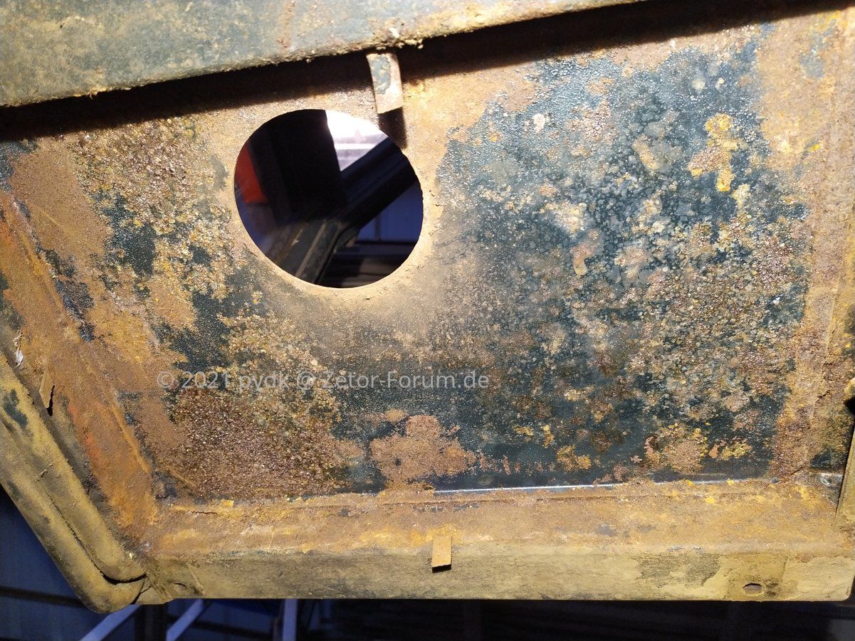

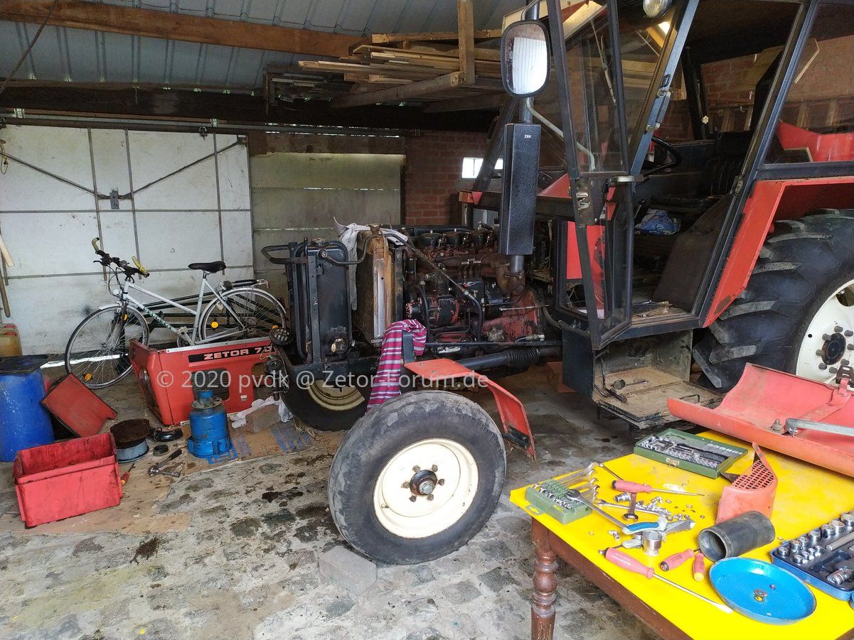

Hier ein kleines Update:

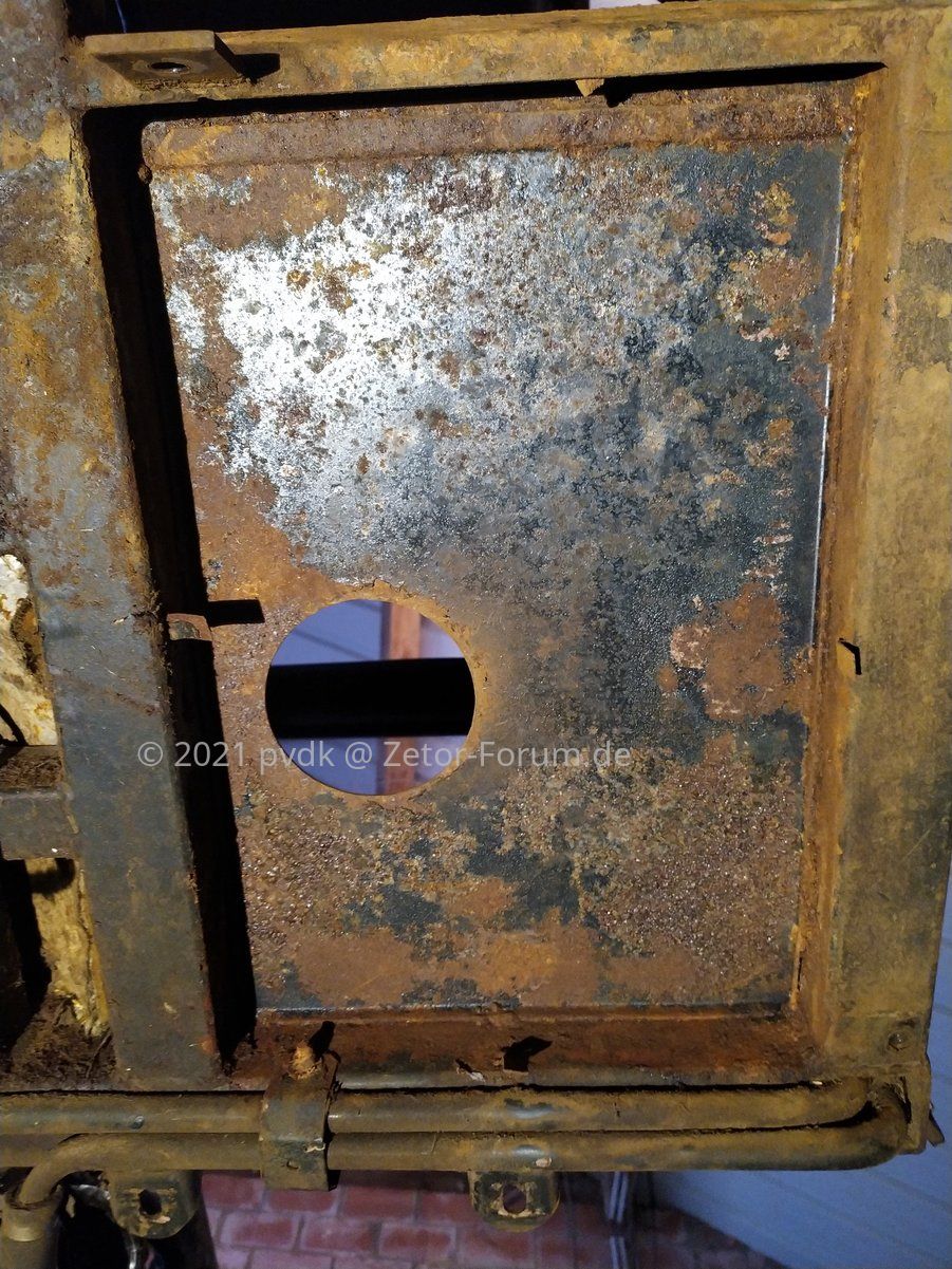

Der neu gestrichene und isolierte Boden wird wieder eingebaut. Außerdem wurden die Kotflügel mit einem neuen Gummi dazwischen mit den tschechischen Befestigungselementen wieder befestigt. Ich habe den Rost mit Owatrol behandelt, um die Patina zu erhalten, ohne dass es weiter rostet.

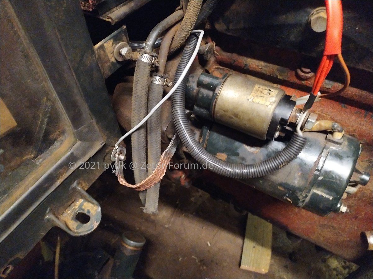

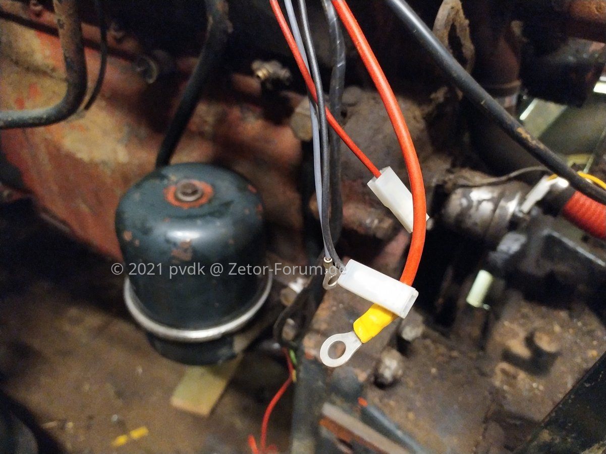

Danach ging es weiter mit der Elektrik.

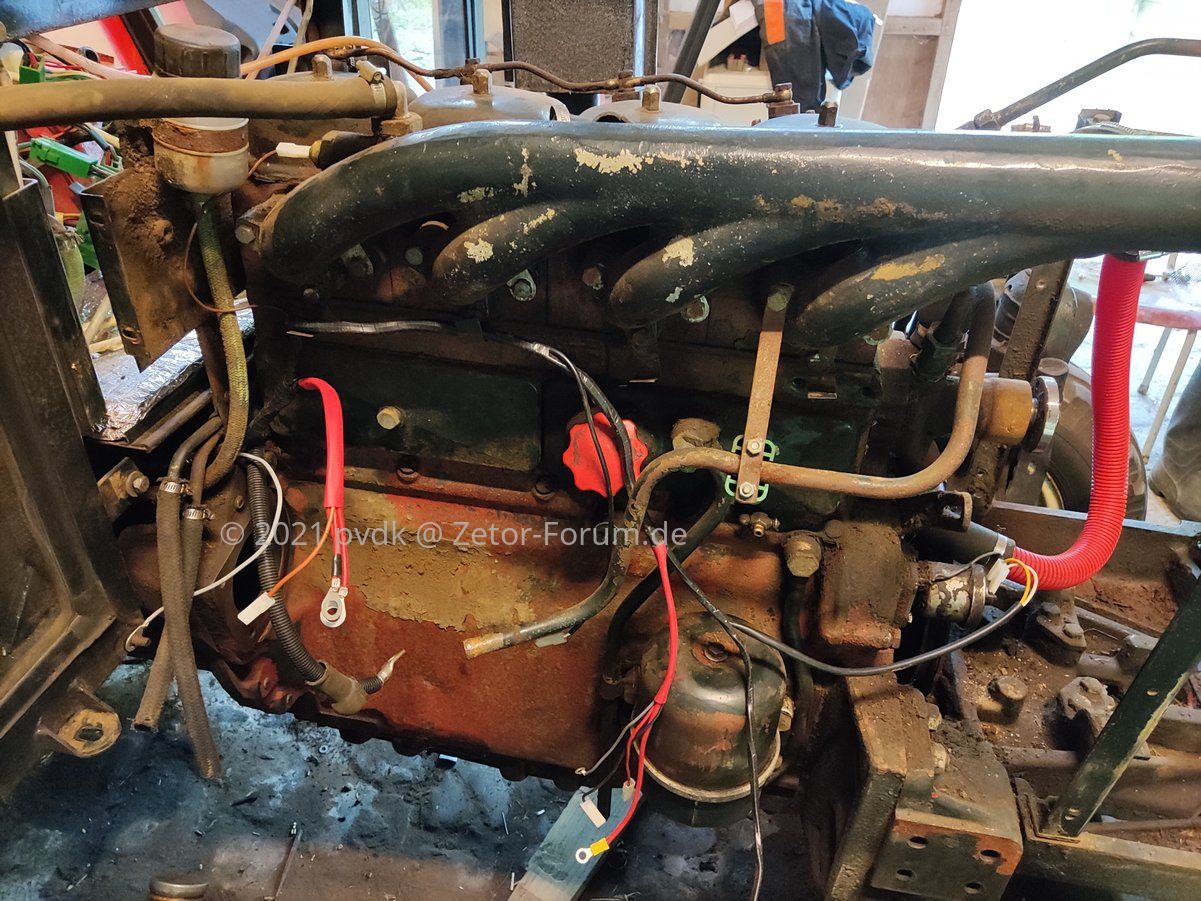

Ich habe neue Aderendhülsen auf die Drähte gecrimpt. Die Sicherungen wurden durch neue ersetzt, einige davon hatten noch die originalen Keramiksicherungen! Auch wurden alle Glühbirnen ersetzt, die meisten auch noch Werks-Originale des Tesla-Staatsunternehmens.
Da der originale Kabelbaum um die Lichtmaschine und den Anlasser herum schmolz, hatte ich kein gutes Beispiel, wie man Dinge anschließt. Ich habe es jedoch geschafft, es größtenteils richtig zu machen. Ich bin froh, dass ich mich für einen vorgefertigten Kabelbaum entschieden habe, da die Qualität ausgezeichnet ist (auf Bestellung von einem Auftragnehmer für Zetor angefertigt) und ich nicht gewusst hätte, wie man Dinge verkabelt, wenn ich es selbst herstellen müsste.

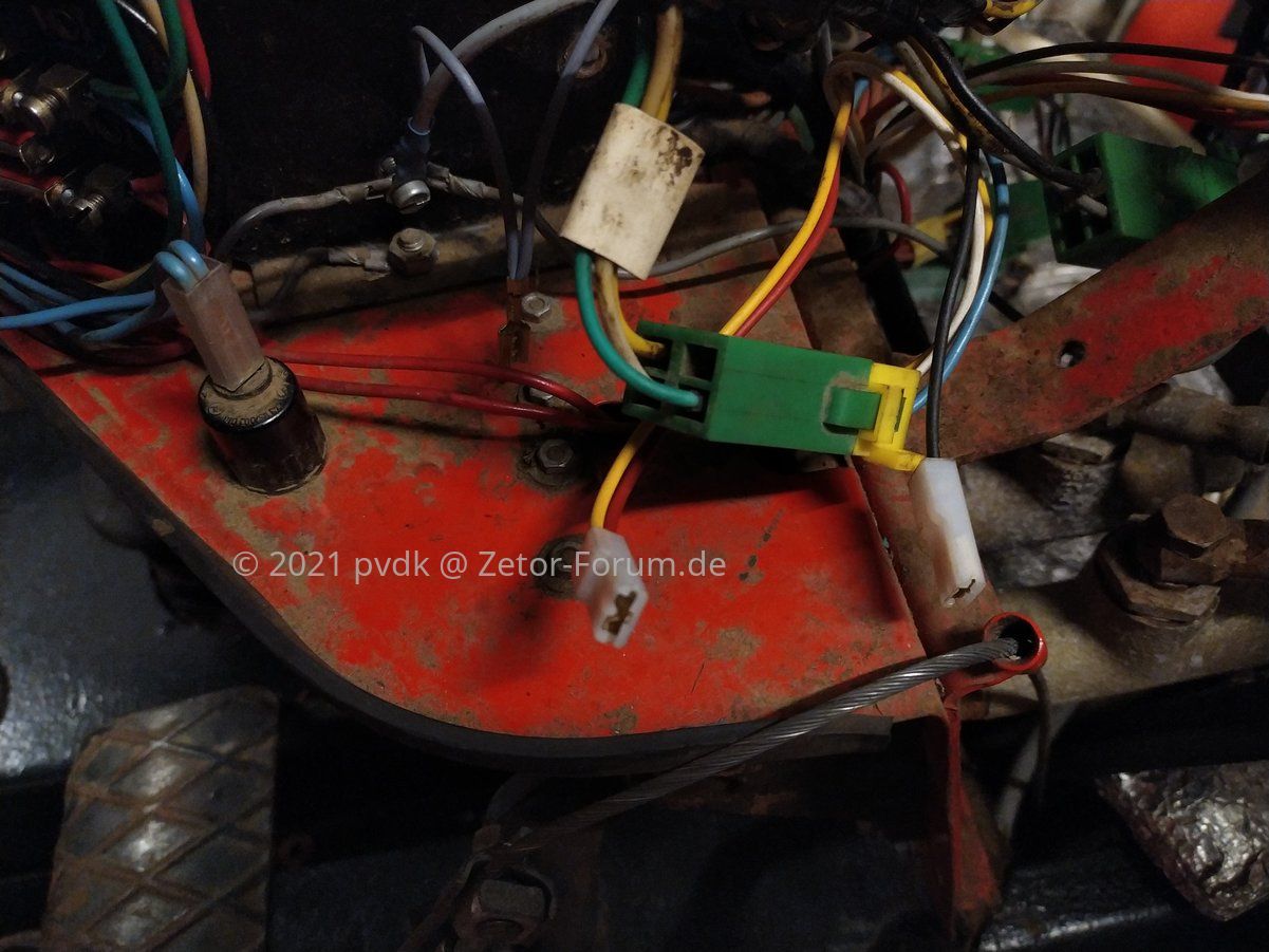

Aber jetzt brauche ich eure Hilfe. Am + des Magnetschalters befindet sich ein extra dickes rotes Pluskabel, ich weiß nicht wo das angeschlossen werden soll, da das Armaturenbrett beim Anschließen der Batterie mit Strom versorgt wird. Auf dem Originalkabel kann ich diese Leitung nicht entdecken. Weiß jemand wo dieses Kabel hin soll?
Eine andere Frage, ich muss die Lima verkabeln, aber der Kabelbaum wurde für einen externen Regler verkabelt. Wie verdrahte ich die Kabel für eine Lima mit eingebautem Spannungsregler? Im Armaturenbrett habe ich ein zusätzliches schwarzes Kabel und ein kombiniertes rot/gelbes Kabel. Auf dem originalen Kabelbaum war schwarz mit gelb verbunden, aber es gab dort kein rotes Kabel.
Letzte Frage. Ich möchte den Kraftstofftank wieder anbringen, kann aber nicht herausfinden, welche Schraube für die Halterung verwendet wurde, die die beiden Kühlmittelleitungen an der Kabine hält. Ich glaube, die Halterung hatte eine M6-Schraube, aber das Loch ist groß genug für M8. Es ist nicht auf der Zeichnung im Teilekatalog.
Hallo Pieter!
Die Lichtmaschine mit interierten Regler hat 2 Anschlüsse, dickes rotes Kabel zum Zündschloß Klemme 30 und von dort, aus der gleichen Klemmstelle, zurück auf Anlasser +, auch mit 30 gekennzeichnet. Das ist die Ladeleitung Deiner Batterie. Ohne sie, wird Deine Batterie nicht geladen.
Der Zweite dünnere Anschluß (rot/gelb) von Klemme 15 Zündschloß über Ladekontrolle zur LIMA- Erregerstrom.
Masse - kommt über die Befestigung.
