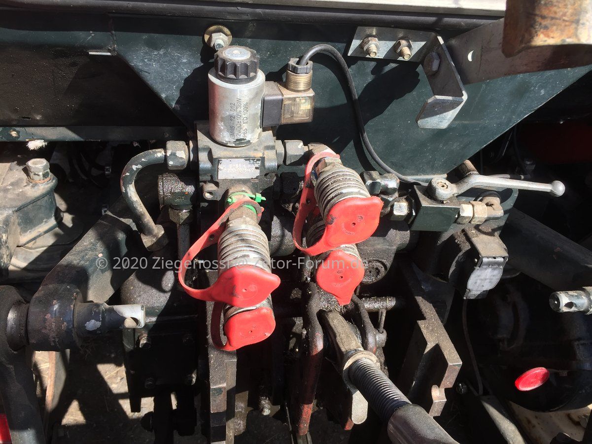

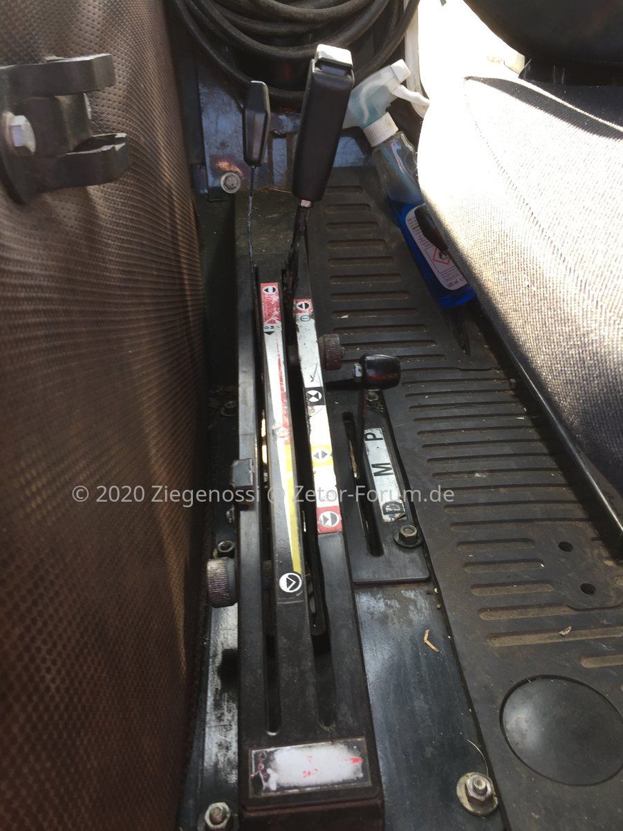

@Ziegenossi
wie hast du das mit dem zweiten Steuerventil gelöst?
Zusätzlich zum Frontladersteuergerät mit Joystick (1xEW und 1xDW) wurde 2xDW am Heck verbaut. Umschaltung über Elektromagnet. Der Hebel hierfür wurde auf den Außenkreishebel befestigt. In einer Stellung bediene ich den Arm und umgeschaltet den Mulcher. Heben und senken wie bisher über Unterlenker.

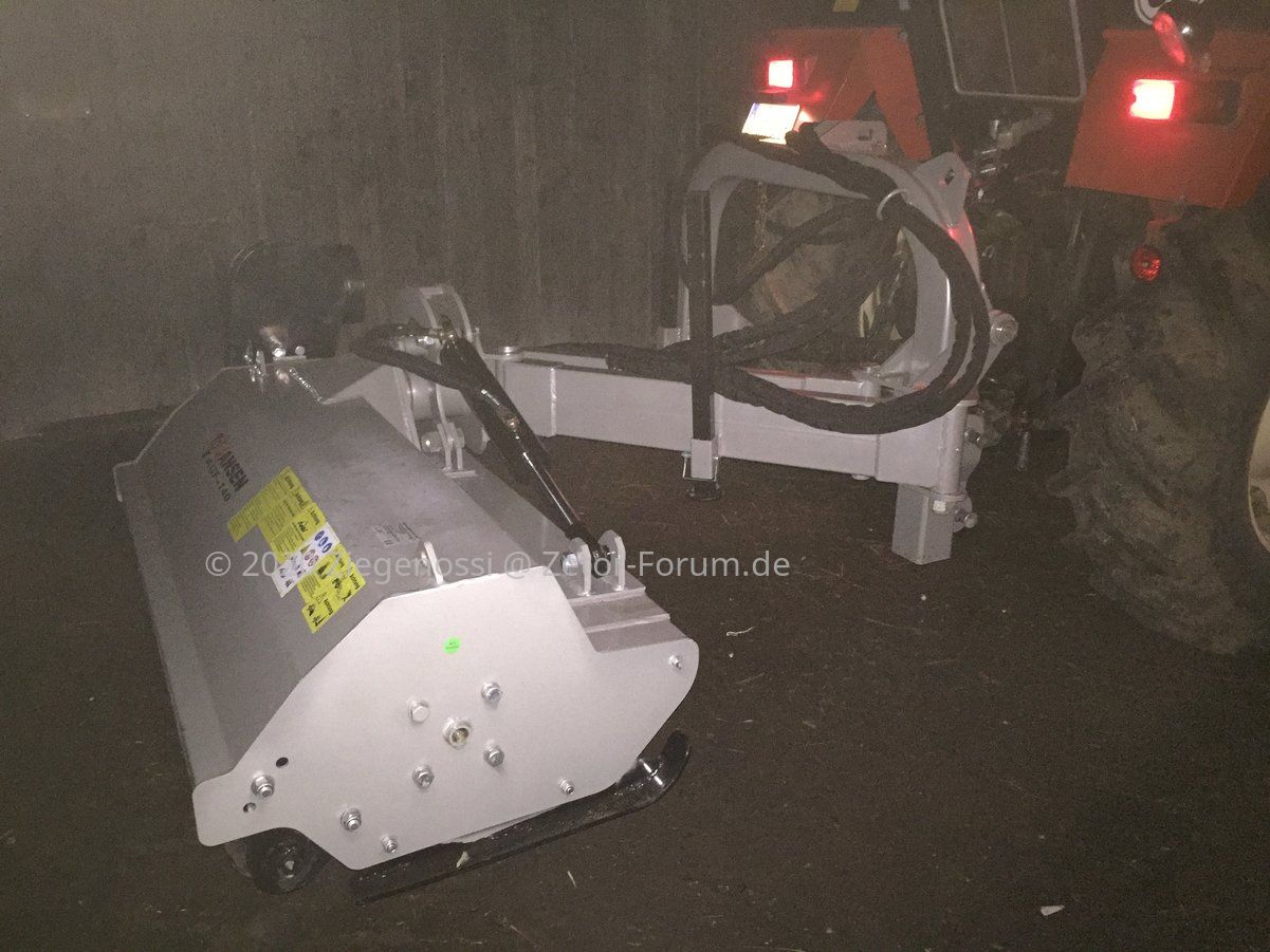

So, wie versprochen noch ein paar Bilder..
Mein 3340 nimmt den relativ locker, klar wenn das Gras mal richtig fett und hoch ist wirds dünn mit 45ps , ich fahr dann zwei mal drüber, einmal halb hoch und dann noch mal tief. Auch für die wildschäden muss der bei mir ran, ist zwar absolut der Horror für den mulcher aber muss er durch.
Einziger Kritikpunkt ist der Schutz nach vorne, diese labberige gummimatte wird noch durch einen kettenvorhang ersetzt.
Hab mitlerweile einige Steine erwischt, Draht gewickelt usw, alles was so einem mulcher eben mal passiert aber läuft immer noch tadellos ruhig und rund.
Ich kann die Maschine nur empfehlen, und spart nicht den hydraulischen seitenverschub, wenn man den mal hat kann man sich ohne nicht mehr vorstellen.
