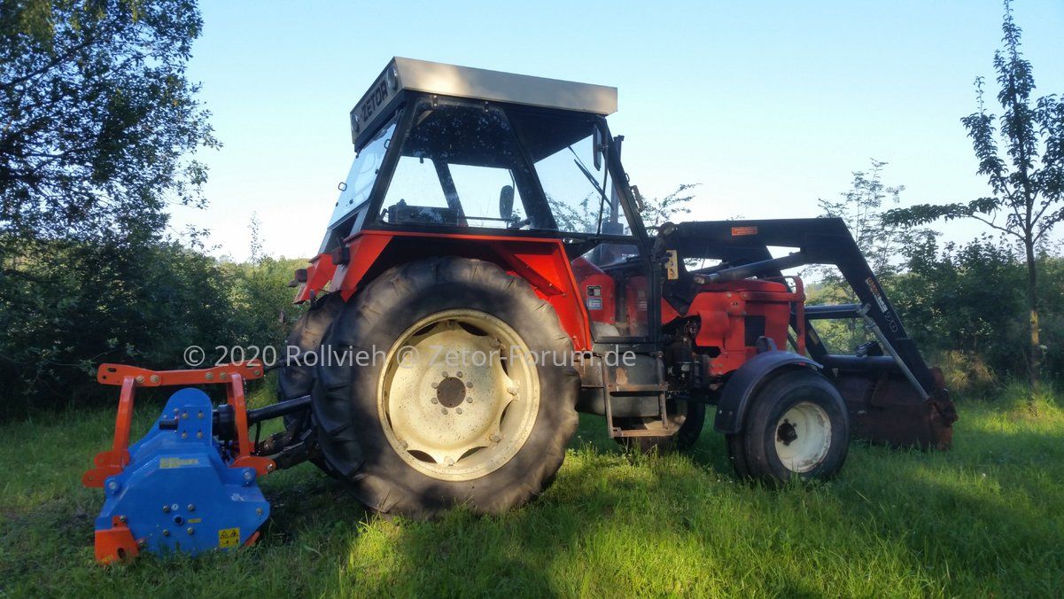

Hallo nach langer Pause. Sorry, das Pendeln zwischen Zürich und dem wilden Osten hat mich (coronös bedingt...) ungeahnt absorbiert... nun endlich einige Fotos vom Mulcher. Es ist der KDX 200 geworden. Er hat bei tiefster Einstellung, nassem und überständigem Filzgestrüppgras den guten Zetor an die Grenzen gebracht, aber nicht darüber! Das Ergebnis nach 4 Wochen: ein Fussballrasen - unglaublich! (im ersten Bild noch kurz nach dem Mulchen)

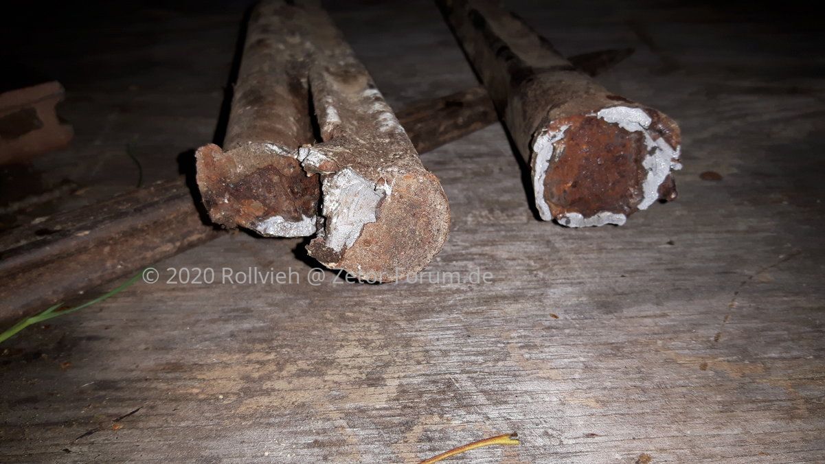

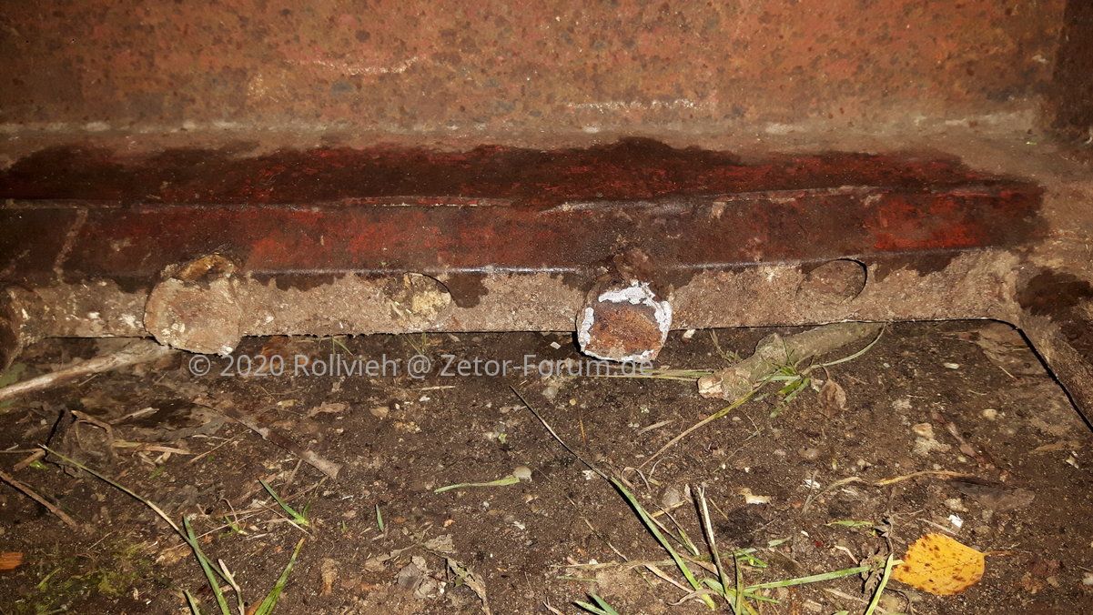

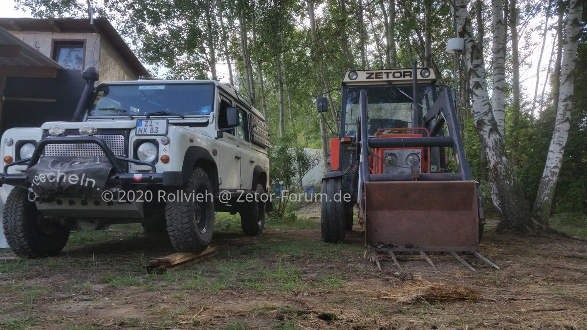

Viel Mulchen musste er noch nicht. dafür kam der Frontlader zum Einsatz. Im Team mit der Seilwinde vom Landrover Rodung - schöne Aktion :o) Natürlich auch Spesen an der Gabel mit den "angeklebten" Spiessen ;o) Dass das überhaupt was gehalten hat.... kann man nur staunen
... also der Zetor hat sich mit der Schaufel (zweckentfremdet, ich weiss) auch zum Planieren nicht übel gezeigt. Hat natürlich ewig gedauert
