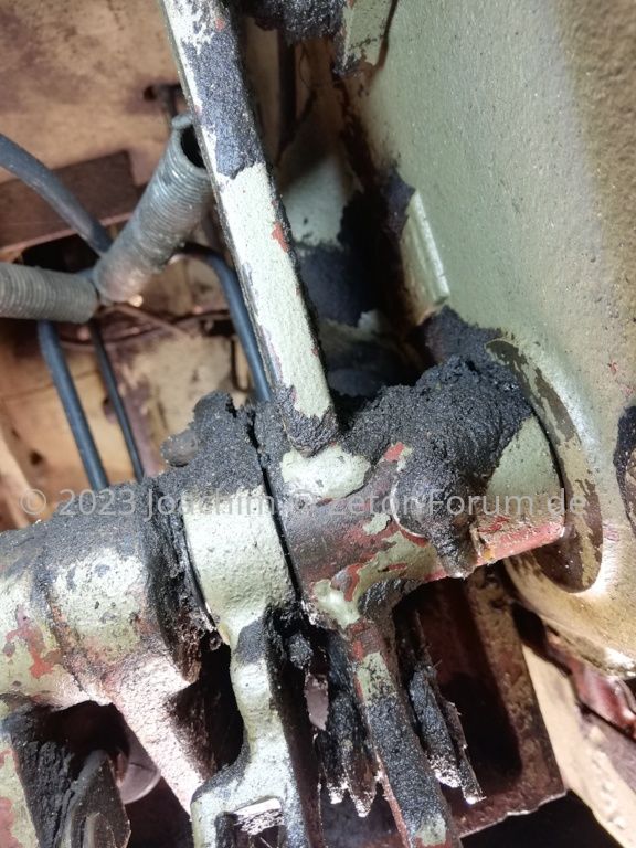

Nachdem ich schon ein paar Wellen aus dem Getriebeblock abdichten konnte, knabbere ich nun an der Welle des Z6748, auf der die Kupplungs- und Bremspedale sitzen. Des weiteren wird offensichtlich die Handbremse von rechts nach links und die Allradkupplung geschaltet. Leider sind Details im Ersatzteilkatalog hier schwer zuzuordnen. Nach den Entfernen der Seegeringe an beiden Seiten, löst sich nichts. Muss ich rechts die komplette Betätigung der hydraulischen Bremse abbauen, um an die Dichtung ran zu kommen? Links sind auch drei Hebel auf dieser Welle, an der das Getriebeöl durchsickert (siehe Photo).

Bitte aktuelle Fotos vom Demontagezustand machen, damit man gezielt was sagen kann.

Bin zum Jahreswechsel zurück vom Hof an der Ostsee. Das Abdichten der Bremswelle beim Z6748 hat gut geklappt!

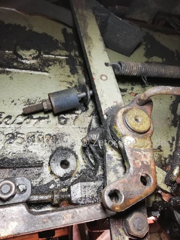

Variante A von Joachim oben gut beschrieben konnte ich umsetzen: Getriebedeckel nicht öffen und Welle drin lassen.
Zu meiner Erleichterung konnte ich doch die beiden Batteriekästen abschrauben. Die jeweils 4 Schrauben sieht man nur von Innen .... wenn man danach sucht.
Zuerst links: 2 Federn weg, Bremshebel abziehen, linke vordere Fußplatte demontieren, Bolzen ziehen und Kupplungspedal abnehmen.
Bolzen und Zugstange der Zapfwellenkupplung (Sonderausstattung) entfernen.
Getriebeöl ablassen. Das war bei 5 °C so kalt, dass ich es ohne Elektro-Pumpe versucht habe. Mit der Ablassschraube konnte ich es so steuern, dass das Öl auch ohne Trichter im Kanister landetete.
Jetzt vorsichtig die Getriebbremshülse ziehen, ohne diese zu Drehen!
Ohne diese Hülse (heißt in meinem Ersatzteilbuch fälschlich Handbremshebel) kommt man leicht an den Semmerring von Innen (zwischen Welle und Dichtring) ran. Konnte ich mit dem Schraubendreher heraus hebeln.
Der O-Ring ging beim rausfriemeln kaputt obwohl ich vorsichtig war. Nach 45 Jahren ist es wohl mit der Elastizität zu Ende.
Nach Joachims Tipp bez. Übergröße hatte ich mir neben dem Original mit 2 mm zwei Silikonringe mit 2,4 und 3,1 mm Schnurr (mit Außendurchmesser 24 bzw. 25 mm) besorgt. Beim dickeren bekam ich nur die 4 "Eckzähne" der Hülse drübergeschoben. Abscheren wollte ich diesen ja auch nicht. Da ich an der Welle und der Hülse nicht groß rumdrehen wollte, bin ich auf den Oring mit 19 x 2,4 mm gewechselt. Dieser schien mir leicht genug drauf zu gehen, wobei er noch ausreichend Widerstand zeigte.
Zum Montieren gibt es nicht viel zu beachten. Das Kupplungspedal habe ich innen gut sauber gemacht, weil es wohl länger nicht geschmiert wurde. Mein Onkel hatte bereits ein Blech an die linke vordere Fußplatte geschraubt, um eine seitliche Führung links zu bieten. Ansonsten fällt das augeleierte Pedal beim Einkuppeln am hinteren Anschlag vorbei.
Nun rechts: Handbremsseil lösen und Halterung der Hauptbremszylinder lösen .... leider muss man dazu die Versorgung mir Bremsflüssigkeit entfernen. Ach ja, auch hier hatte ich die vordere rechte Fußplatte und die Rückholfedern entfernt. Dann wie gehabt, Seegerring runter, Bremshebel abziehen und auf Nutstein achten. Dann Bolzen für die linke Fußbremse entfernen und der Hebel kann demontiert werden.
Mit den Spax-Schrauben kam ich (ohne Vorbohren) in den spröden Semmerring nicht rein. Aber mit einem kleinen Schraubendreher konnte ich unter den Kunststoff und diesen ziehen. Es backte glücklicherweise nicht am Getriebe. Beim Aufschieben vom Neuen habe ich auf die beiden Nuten geachtet, um die Dichtlippen nicht gleich zu beschädigen.
Schon ging es wieder an den Rückbau ... beginnend mit den Brembspedal für links.
