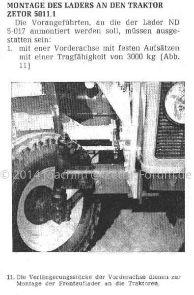

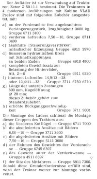

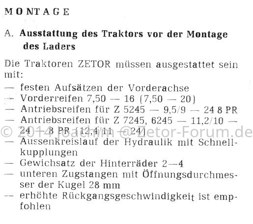

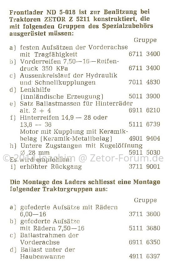

Ja hab nochmal unter Literatur geguckt da steht für den 17er 600kg ..dass mit den 900kg ist dann inklusive zuladung? Der 18er wird vll nen bisschen schwerer sein.
18.208
ND 5-017 (Hubkraft bis 900kg an den Kopplungspunkten bei 110 Bar am Lader)
"Masse der Einrichtung 600kg" laut Bedieungsnaleitung 900kg wiegt der Heckballast! ;)
ND 5-018 (Hubkraft je nach angebautem Gerät 550kg (Schneeschaufel) bis 850kg (Palettengabel) bei 110-115 Bar am Lader)
"Frontladergewicht 600kg" Zitat laut Bedienungsanleitung
ND 5-032 (Hubkraft 1.500-2.100 kg am Kopplungspunkt bei 160 Bar Systemdruck und 100 Bar am Lader)
"Gewicht des Laders 345kg" bzw. "Gewicht des Laders mit hydraulischem Parallelogram 370kg" Zitat laut Bedienungsanleitung
Laut Bedienungsanleitung des ND 5-017 durfte dieser nur an einem Zetor verbaut werden der die feste, verstärkte Vorderachse mit 3.000kg Tragkraft hat. Gleiches dürfte für den ND 5-018 gelten. Bei der gefederten Achse musste auf jeden Fall die Federung gesperrt worden sein.

Was meinst du mit verstärkte Vorderachse, woran erkennt man das bei den Starrachsen? Die normale starre Achse kann glaube ich nur 1100 kg tragen laut Papieren. Meine Annahme war ja immer, dass wenn der Zetor auf den schweren Frontlader ausgelegt ist, meine FH ja nen Klacks ist, Die FH wiegt laut CAD ca. 80 kg, 650kg darf sie maximal heben. Zusammen mit dem Vorderaufbau und Motor sollten 1100kg nicht überschritten werden.
18.208
Guckst du Lexikon: http://www.zetor-forum.de/forum/resources/vorderachse-unterscheidung-und-besonderheiten.48/ ;)
Die 3.000kg wundern mich auch - steht aber so in den Bedienungsanleitungen zu den ND Frontladerserien:
Ansonsten 017:
018:
032:

Also für mich sieht das aus wie ne normale Starrachse:) oder ist denn innen noch mehr Materialstärke? 1100kg könnte auch die gefederte VA sein.
18.208
Hast du dir das erste Bild und den Text darunter im Link von mir mal genauer angesehen? Da gibts schon gute Unterschiede zwischen "leichter" und "schwerer" Ausführung.Die Anzahl der Schrauben am Achsschenkel verrät sicher und schnell was man hat. 4 Schrauben = leichte Achsansätze. 6 Schrauben = schwere Achsansätze. ;)
Außerdem:
Die Felgen sind ja auch anders. Die mit Wulst für die leichte Felge und den schmalen Reifen - die glatte Felge für den breiteren und tragfähigeren 7.50er Reifen.
Bei den gefederten Ansätzen geht auch der Frontlader - aber bei angebauter Schwinge muss die Vorderachsfederung blockiert werden, da die Feder nicht für den Frontladerbetrieb auf Dauer geeignet ist und brechen kann und wird. Ist die Achse gesperrt, sollte sie sich wie die schwere Ausführung verhalten. :like
