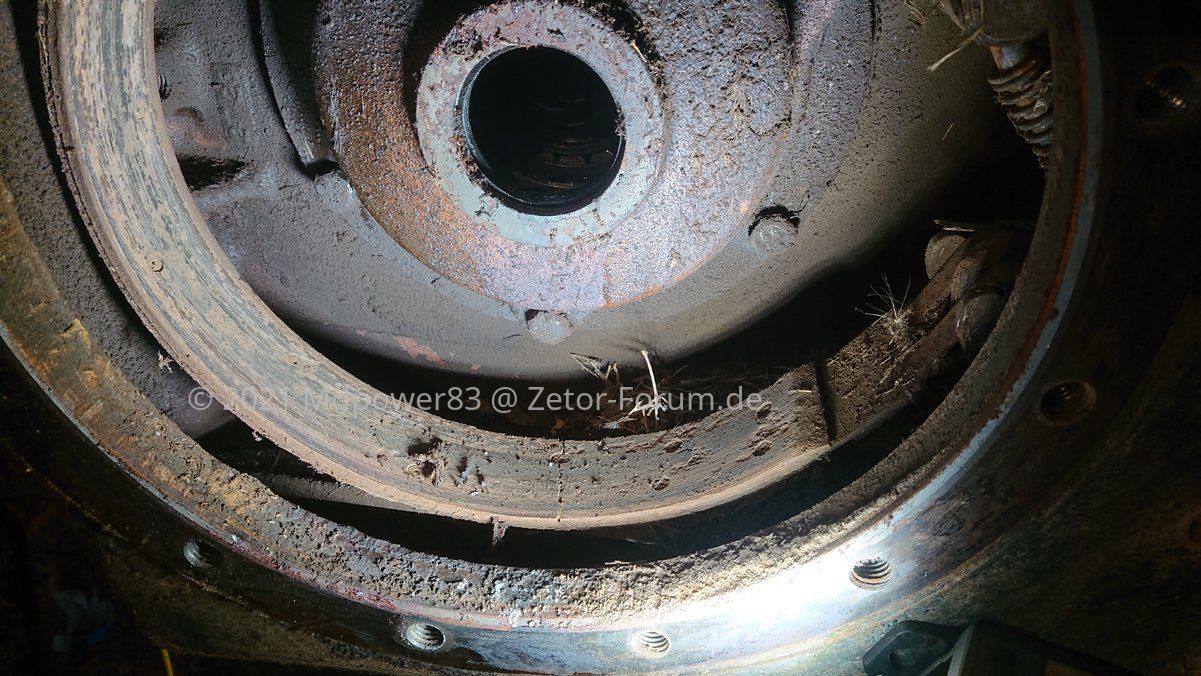

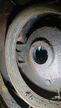

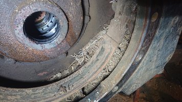

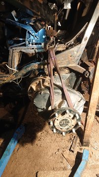

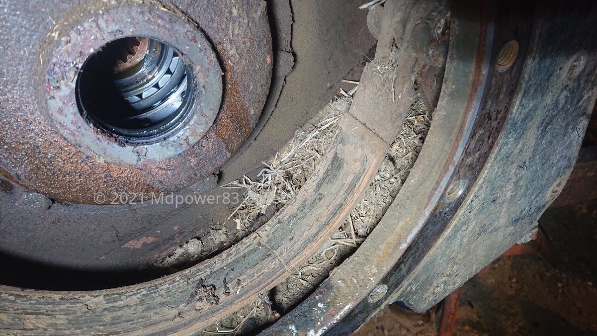

Hier die ersten Eindrücke von der Handbremse links. Wie man wunderbar ist das Bremsband mehrfach gebrochen und es sind unmengen Dreck im Gehäuse.
Am Halter für das Handbremsband ist wohl was eingelaufen?
Hier wird was aufgeschweißt und gut.

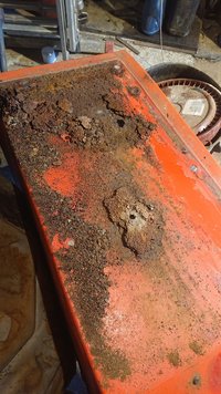

Bei der Gelegenheit wurde auch gleich der Kotflügel abgebaut und ... naja seht selbst.
18.208
Das mit dem Koti ist leider konstruktiv bevorteilt - hier hilft es nur, so wie z.B. ich es beim 5011 gemacht habe, die umlaufende Dichtung anders anzubringen, damit diese auch wirklich dicht ist. Zusätzlich alle Verschraubungen mit abdichten, konservieren oder ähnlich.

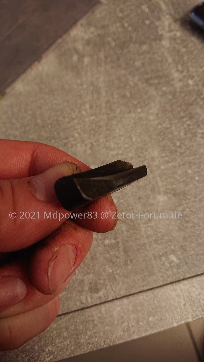

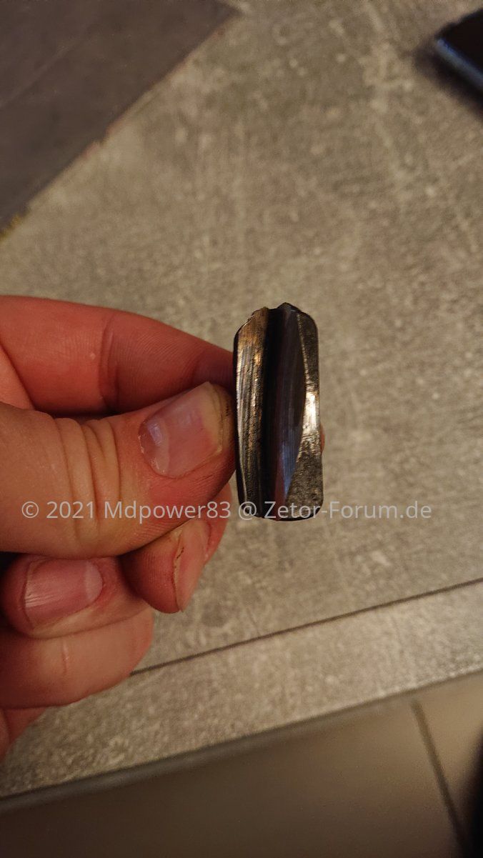

Die Gleitsteine der Sperre waren auch wunderschön eingelaufen.
Die Mechanik war derart festgegammelt, dass die Sperre nicht alleine wieder raus ging.
Auch blieb nur - NEU

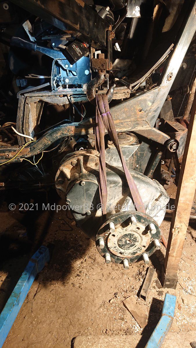

So, die Portale sind wieder dran.
Auch hier sieht man die Korrosion am Kabinenrahmen.
Der arme Zetor stand früher wohl oft und lange draußen.

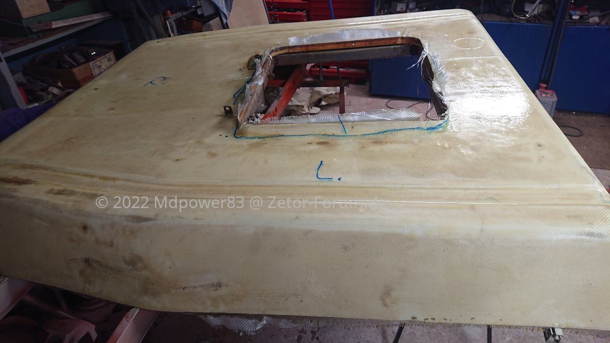

Wir haben uns jetzt mal um das Dach gekümmert.
Vorne links war um die Schraube alles weggebrochen und "professionell" mit einer Art Lastogum abgedichtet.
Das kann so natürlich nicht bleiben. Also musste das Dach runter.

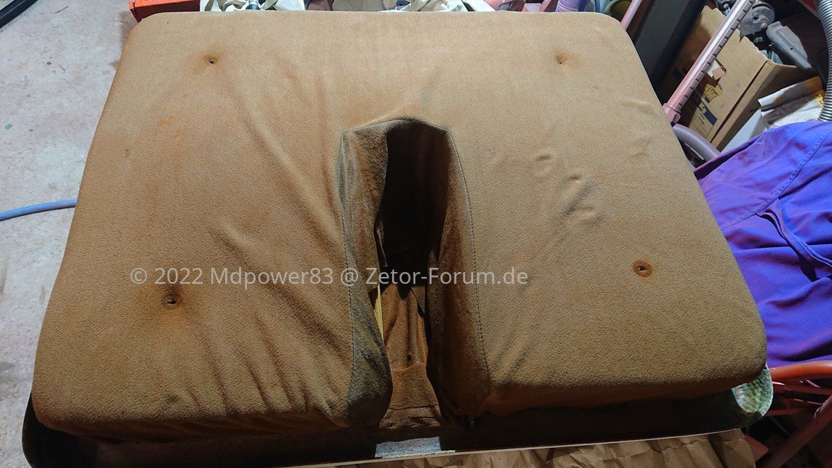

Um erstmal im kleinen zu probieren haben wir die Luke ausgebaut.
Natürlich sind die Gasdruckdämpfer am Ende und müssen neu.
Aber wie kommt man da ran?
Bei dieser Luke ist der braune Stoff rundum verklebt.
18.208

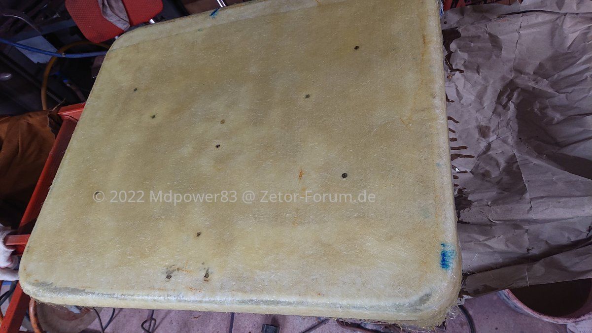

Die Luke ging nur mit roher Gewalt auseinander. Das Innenteil war mit Harz an der Außenluke verklebt - dazwischen war der Stoff.
Im Innenteil ist eine Metallverstrebung angenietet.
Wer hat sich da wohl mit Schweißen versucht?
Die Harz- und Stoffreste wurden entfernt, das Innenleben wieder mit Harz eingeklebt und nun ging es an die Außenseite.
Da die Blindnietzange beim ersten Versuch kapituliert hat, haben wir die Metallkonstruktion mit der Luke verschraubt. Dabei gleich bis nach außen durchgebohrt und wieder mit Gewebe und Harz überklebt.
Mit dem Resultat waren wir nicht ganz zufrieden, deshalb wird noch eine Schicht Gewebe und Harz aufgetragen.
18.208
Ja, die günstigen Blindnietzangen sind Müll - hatte auch mal so eine. Da tut dir die Hand weh beim benutzen und mit was mehr Druck ... Schrott.
Denk dran die Ringösen aufzuschneiden, dann ist es das nächste mal einfacher und in Minuten erledigt. :)

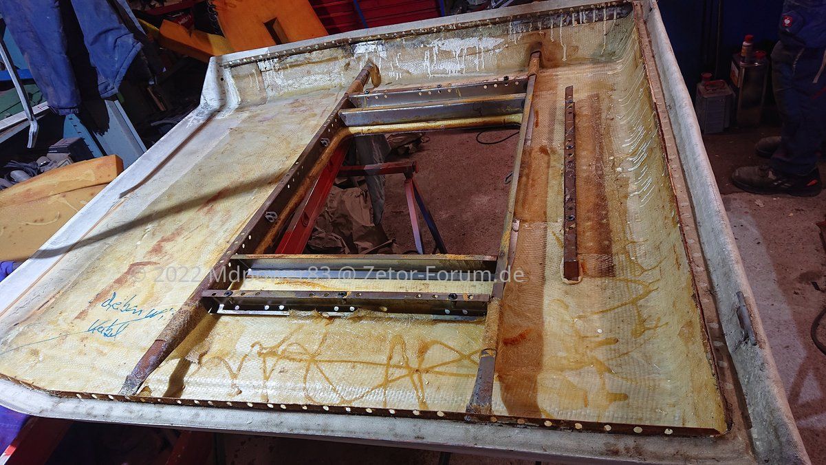

Weiter gehts mit dem Dach ...
Leider sind die Streben innen auch teilweise verostet. Wir werden sie so gut es entrosten und streichen.

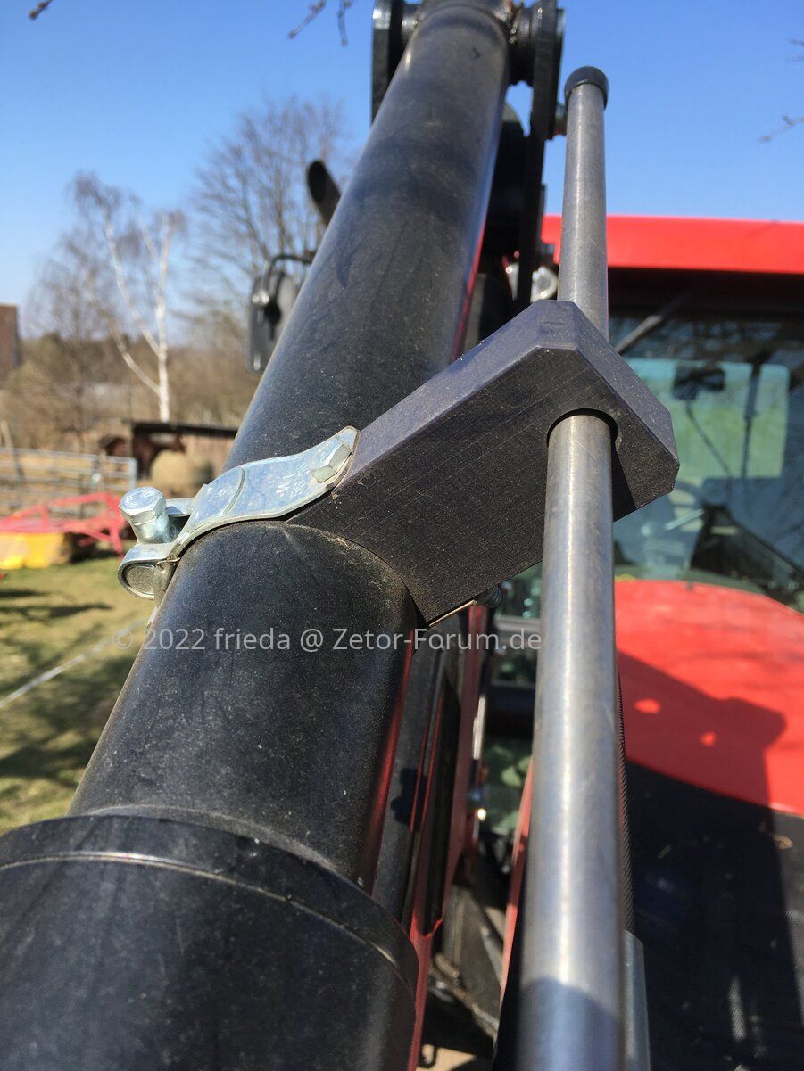

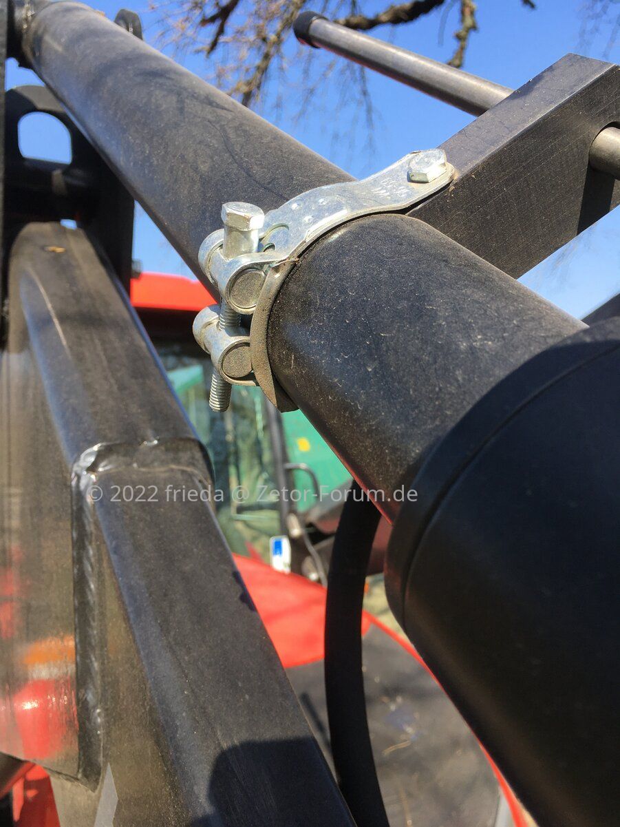

Könntest du bitte mal Detailfotos von der Neigungsanzeige machen: einmal komplett und dann der untere Bolzen und die obere Führung - die muss ich bei meinem mal noch ordern,die gab es damals noch nicht und eh ich selbst baue... kauf ich die halt nach. :)

Bei meinem AT 30 ist die Neigungsanzeige auch dran. Deshalb hänge ich mich mal mit ein paar Fotos rein in die Unterhaltung.
561FC525-ABB8-4920-85A2-BE69EB74FFB8.jpeg0FE09DC2-D626-4CBE-BB28-353772198E9F.jpeg98013551-BD57-4F4E-9A37-D84E76F304EB.jpegAAD35B0E-A725-414F-80BA-52A7559F2D89.jpegD3E8540E-DF8F-4455-A146-6B1DF9E03843.jpeg
18.208
Ok, das ist wirklich simpel umgesetzt. Bolzen anbohren, Imbusschraube eindrehen (chem. Sicherung ginge wohl auch) und sichern.
Besten Dank für das Material, ich denke ich bestell die Stange und den Halter oben, Rest bekomm ich leicht auch alleine nun hin. :)
