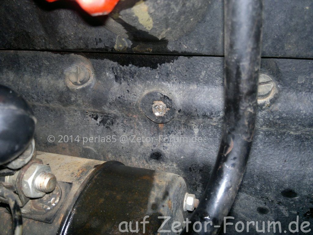

Hallo. Wollte heute den Öldruckschalter an der besagten stelle wechseln. Das einzige was ich vorfand ist das auf dem bild. Gehe ich recht der annahme das jemand den geber abgerissen hat?
Aua und herzlichen Glückwunsch zum Jackpot .. ja genau da würde er sitzen. .Betonung auf würde. Ja musst versuchen mit nem Würger den Stummel rauszubekommen..alternativ ausbohren und nachschneiden, dann hast du aber Späne innen die ALLE wieder raus müssen, was schwierig ist da der denke ich mal in einen Ölkanal eingeschraubt ist. . also ersmal versuchen rauszudrehen..
