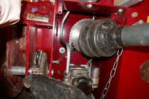

Hallo Zusammen
Bilder haben wir ja keine, aber nach mehrmaligem lesen gehts ja irgendwie um 2 verschiedene Dinge. Zum einen den "Umbau" auf Funkfernsteuerung und zum anderen um Probleme mit dem Antrieb der eigentlichen Seiltrommel. Beides läuft zumindest bei mir unabhängig, das eine über die "erweiterte umgebaute Bordhydraulik" und das zweite ganz normal über Zapfwelle. Letztere scheint die Problematik mit der Riemenscheibe zu haben. (Soweit ichs gefunden habe hat die aktuelle bezeichnete Taifun eine Kette, meine übrigens auch) Meine Winde hatte schon Größenbedingt (4,5T) eine reine einfache "Schnürle Steuerung" wie die Taifun ja auch.
Bilder würden hier echt weiterhelfen :denk2: Weshalb benutzt du eine Zapfwellenverlängerung? die bringt in das System, mußte ich auch schon erfahren, eine Menge Unruhe. Auf Dauer betrachtet ist da die Investition in eine längere Zapfwelle echt deutlich besser.

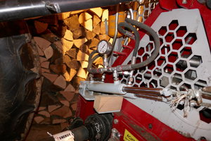

Hallo Sigi,
ich schau mal ob ich heute Abend Bilder machen kann.
Aber du hast natürlich Recht, die Zapfwellenverlängerung bringt Unruhe mit rein. War natürlich die schnellste Variante. Ich wusste nicht, ob die Kugelgelagerte Zapfwelle, welche von Haus aus die Trommel mittels Kette antreibt und jetzt zusätzlich mit der Aufsteckverlängerung und einer weiteren Kette die Ölpumpe antreibt in einer längeren Version gibt, ich kann mir aber vorstellen, für sehr viel Geld schon.
Das Thema Funk ist abgeschlossen, funktioniert wirklich einwandfrei, Traktor lässt sich starten, abschalten mit Sicherungsfunktionen, welches der eigentliche Grund des Beitrags war.
Das Problem mit den Riemenscheiben war, dass diese heiß wurden und die Ölpumpe oder Übersetzungsgetriebe blockierten (Riemenscheiben waren aber wahrscheinlich nicht die Ursache hierfür). Ich habe die Seilwinde jetzt mit Kette getestet und wird immer noch heiß, jedoch nur im Zustand dauerlösen und längerem ziehen. Wenn sie im Leerlauf läuft, wird sie nicht heiß.
Man hörts aber schon, dass sie arbeiten muss, wenn man dauerlösen einschaltet. Der Druck ist nur auf 30-40 Bar mittels Überdruckventil eingestellt.

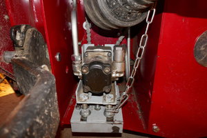

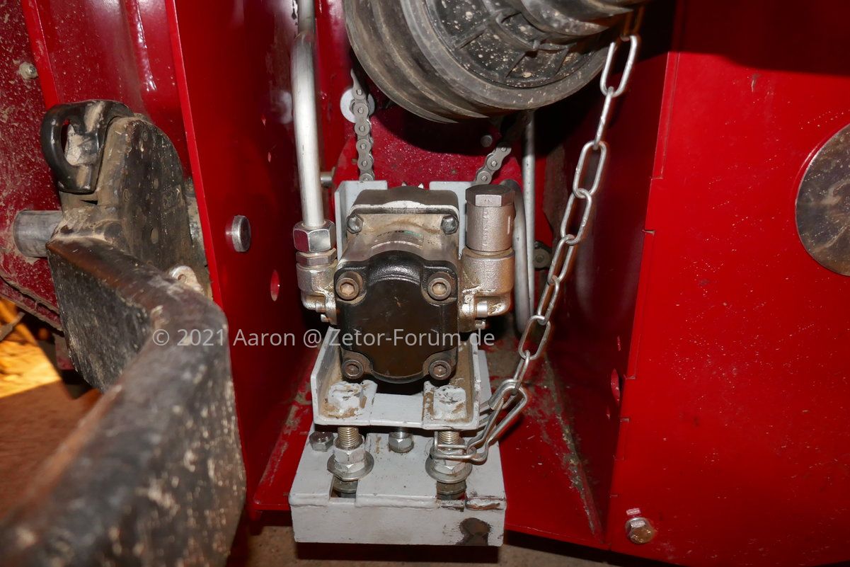

Hallo Aaron
was genau wird denn warm? Heizt sich das Hydrauliköl unter Last auf?
Ich habe ja die Hydraulik des Zetors genutzt, da ist natürlich wesentlich mehr Öl und Kühlfläche vorhanden.
Sollte das Heiss werden, nicht von der Hydraulik kommen, müsste ja letztlich ein Lager defekt sein oder irgendetwas reiben nur vom Betrieb dürfte ja nicht soviel Hitze entstehen das etwas blockiert.
Stimmt die Kettenspannung der Winde selbst ?

Hallo Sigi,
also die Kettenspannung der Winde ist o.k. auch die Lager des Übersetzungsgetriebes. Es kam mir der Gedanke, dass das Magnetventil zu klein dimensioniert ist für die Ölmenge oder der Hydraulikölfilter verstopft ist, dazu passen aber die technischen Angaben der Hersteller nicht und auch nicht, dass die Pumpe im "Leerlauf" nicht heiß wird. Also es wird definitiv das Öl heiß, zu wenig Öl ist auch nicht vorhanden.
Ich hab schon irgend wo gelesen, dass diese Pumpen erst effektiv arbeiten über 1000 U/min, ich denke dass das hier das Problem ist. Leider konnte ich bisher nicht mehr in den Wald, um die Winde richtig zu testen, da bei uns permanent Schnee/ Regen Wetter herrscht.
Die Hydraulik vom Schlepper hätte ich auch gerne genutzt, nutze ich auch beim Spalter, jedoch kann ich nicht gleichzeitig Winde heben und Hydraulikkreis in Betrieb haben. Und ich nutze das ziemlich häufig.

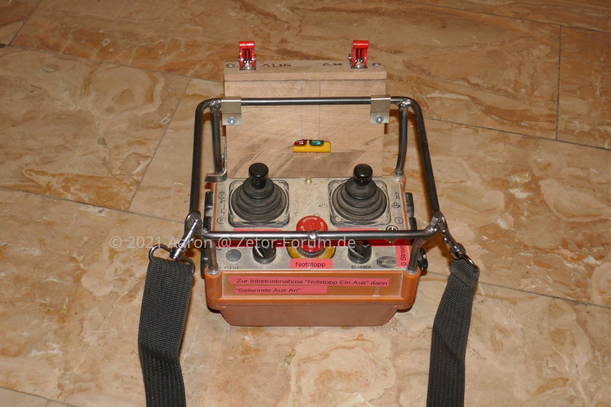

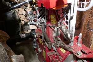

Die Tayfun EGV 8,5 ist eine gute und hochwertige Winde. Diese gibt es doch auch in der AHK-Variante........, da ist die Hydraulik ab Werk fachmännisch mit eingebaut.
Den Umbau kann ich daher nicht nachvollziehen. Eine einfache und günstige Variante für den Umbau wären z.B. Pneumatikzylinder gewesen. Luft hast du ja am Schlepper.
Die gewaltige Fernbedienung halte ich auch für unzweckmäßig. Die Funktionen sind nicht verriegelt, sonst wären nicht so viele Schilder dran.
Soll keine Kritik sein........ist nur meine Meinung bevor der nächste anfängt ähnliches nachzubauen. Die Zapfwellenverlängerung bringt nur Hebelwirkung auf alle Wellen. Der Winkel der Zapfwelle wird daher für alle Lager zum Nachteil. Die 8,5 t Winde verlangt deinem Major 80 jedes PS ab, bevor die Kupplung der Winde rutscht. Was wenn die Eigenkonstruktionen dann versagen?

Hallo Christian,
die 2000 Euro mehr, für die AHK Variante hatte ich nicht zur Verfügung, hätte ich mir sonst auf jeden Fall geholt.
Die Druckluftanlage wollte ich immer nachrüsten, hatte aber immer Projekte die dazwischen kamen, so wollte mein Sohn unbedingt unseren zweiten Traktor (MC Cormick D214), den wir in den 60ern verkauft hatten, wieder zurück kaufen usw. usf.
Ich wollte im vorigen Beitrag noch dazu schreiben, "bitte nicht über die Funksteuerung herziehen", hab`s dann aber leider doch weggelassen.
Ich weiß jetzt nicht genau was du mit "verriegelt" meinst, wahrscheinlich, dass die Zugfunktion nicht als Druckknopf ausgeführt ist, die meisten Funksteuerungen haben jedoch Kipptaster, nur halt nicht so große. Ich hatte zuvor eine mit nur Druckknöpfen, ich habe unendlich geflucht, jetzt bin ich endlich glücklich die Kransteuerung ist super zu bedienen, durch die langen Hebel ist eine unbeabsichtigte Betätigung relativ gering.
Es war bisher kein Problem, den Major mit der Seilwinde abzuwürgen.

Hallo Aaron,
das kann ich nachvollziehen. Mit "verriegelt" meine ich sämtliche Funktionen an der Steuerung im Zusammenspiel. Die Funktionen müssen nicht nur vorhanden sein und funktionieren, die Funktionen müssen auch nach Priorität abschalten.
Totmannschaltung: Die Bedienhebel sind ungeeignet, weil sie bei einem Unfall weiter gedrückt werden bzw. wenn die Steuerung ins Gebüsch fällt, Äste zum Bediener werden. Dies könnte man mit einer zusätzlichen Zweihandbedienung umgehen. Mit der zweiten Hand müsste dazu ein Taster gedrückt werden, welcher als Freigabe für alle Funktionen dient. Die Bremse muss im Notfall immer zu sein.
Kein Empfang, Funkstörung, leere Batterie an der Funksteuerung: Die Abschaltung wird mit der Kransteuerung funktionieren. Was ist jedoch mit den zusätzlichen Funktionen bzw. der zweiten Fernbedienung?
Not Aus Kette: Drahtbruchsichere Verschaltung? Redundante Relais über Öffnerkontakte?
Ich meine ja nur dass bei einer 8,5 t Winde ordentliche Kräfte entstehen und die Zapfwellenverlängerung dann eine Schwachstelle sein könnte bzw. der Verschleiß der Lager usw. größer wird. Ich persönlich hätte mir eine gebrauchte elektrohydraulische Winde gekauft. Das ist jetzt natürlich einfach gesagt, weil du schon viel umgebaut hast.
Ich würde nie über deine Funksteuerung herziehen, weil du viel Arbeit und Mühe investiert hast und ich deine Beweggründe kenne. Ich möchte die möglichen Gefahren nur für alle klarstellen. Die Hersteller von Forstfunksteuerungen müssen Vorgaben erfüllen, welche sich schwer umsetzen lassen wenn man improvisiert.
Ich wünsche dir bei dem Projekt auf jeden Fall viel Erfolg, dass am Ende alles funktioniert und du zufrieden bist.

Hallo Christian,
ich hatte wirklich überlegt, die Funksteuerung selbst zu bauen, war mir aber dann wirklich zu kompliziert und wie du schreibst zu unsicher.
Ich hab daher lediglich das Gehäuse gewechselt, es sind alle Sicherheitsaspekte der vorherigen Funkfernbedienung vorhanden. Die zweite Fernbedienung für das Starten des Traktors schaltet nach kurzer Zeit eigenständig aus.
Ich bin nicht unbedingt der Freund von gebrauchten Maschinen, hatte aber geschaut nach eine gebrauchten Seilwinde, mich aber dann doch für die neue mit Umbau entschieden.

Hallo Sigi,
du hast natürlich recht, es sind schon einige Bögen, ich hab auch nur ca 9-10 Liter, hab schon an einen Ölkühler gedacht, mal sehn.
Die Pumpe ist nicht für seitlichen Antrieb gedacht, jedoch gabs für die Pumpe ein Vorsatzgetriebe, welches mit zwei großen Lagern versehen ist und hierfür gedacht ist.
