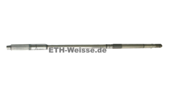

Je nach dem wo man kuckt ist es entweder ein 4511 (Haube) oder 4011 (Typenschild), also wohl eher letzteres.
Das bislang größte Problem ist, dass der Zapfwellenstummel abgebrochen ist.
Gibt es diesen irgendwo noch ? Ein gebrauchter sofern er gut ist wäre voll ok.
Wie ist der Vorgang bei diesem Schlepper diesen zu tauschen ?

Ja, z.B. bei uns ( Ersatzteilhandel Weisse) :)
Und ist nicht mal teuer.
Einmal komplett ... Schaltgetriebe vom Motor trennen, und auch das Ausgleichgetriebe vom Schaltgetriebe und dann das Schaltgetriebe quasi einmal leer räumen, Welle Wechseln und alles wieder zusammen. Bei neueren Modellen geht das weit einfacher, aber in den 1960igern war das halt noch so und normal brechen die auch nicht mal eben ab. Entweder grobe Fehlbedienung oder eine nicht zum Gerät passende Zapfwelle ohne Überlastschutz bzw. Freilauf.
