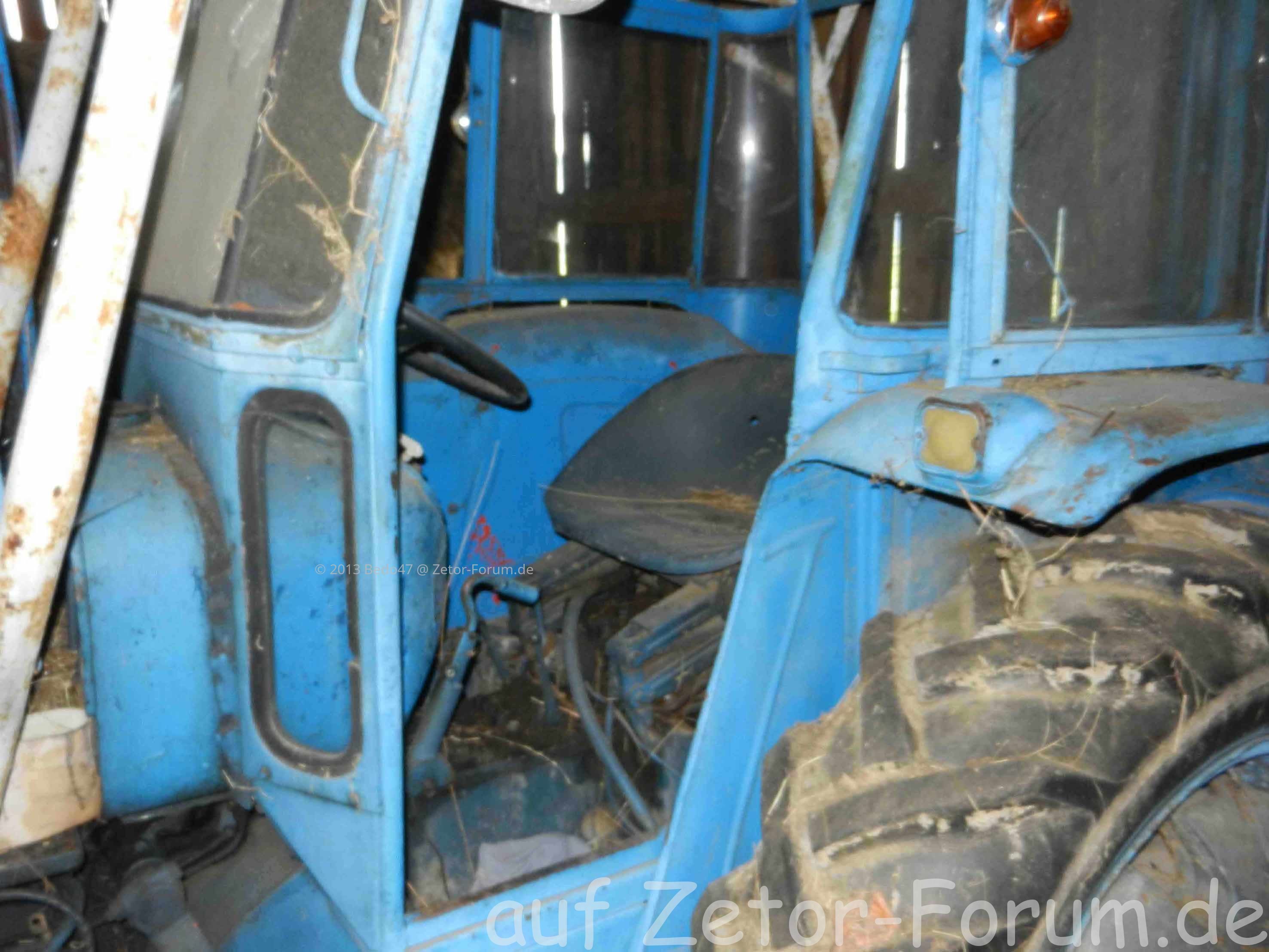

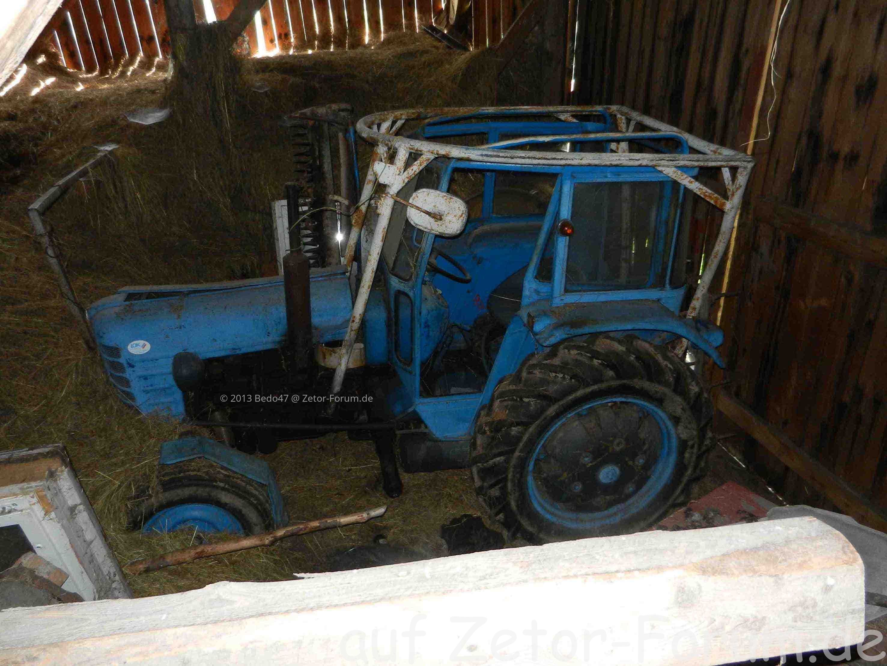

Meine Frau und ich werden im September ein altes Bauernhaus in Tschechien erwerben. Wir kommen gerade von dort zurück und bei der nochmaligen Besichtigung haben wir in der Scheune unterm Heu einen alten Zetor 3011 entdeckt. Laut Typenschild Baujahr 1962. Nun bin ich ziemlich ratlos, da ich mich bisher nie mit Traktoren beschäftigt habe und keine Ahnung davon habe. Das Grundstück würde den Einsatz eines Traktors schon notwendig machen (ziemlich verwildert, alte abgestorbene Bäume usw.)
Doch lohnt sich das, ihn wieder Flott machen, und ist er anschließend auch zu gebrauchen? Dachte bisher immer daran, dass wir uns einen gebrauchten Kleintraktor zulegen um die Wiesen zu Mähen, die alten Baumstrünke rauszuholen usw. . Zum anderen habe ich auch ein Herz für alte Dinge und könnte mir schon vorstellen das gute Stück aus seinem Dornröschenschlaf zu erwecken. Wenn er das denn mitmacht ... Ein Kuss auf die Haube wird das ja wohl nicht erledigen ;) wie gesagt, ich habe null Ahnung :) Ich denke mir, dass er dem Vorbesitzer ja auch geholfen hat, sonst hätte er ihn sich ja nicht gekauft. Das Haus steht aber nun schon 25 Jahre leer und man kann keinen mehr fragen. So wirklich beurteilen in welchem Zustand der ist kann ich auch nicht. Und würde mich das wohl kosten ? So bin ich froh dieses Forum gefunden zu haben, und denke mir, dass der geballte Sachverstand der hier wohl vorhanden ist, mir bei einer Entscheidung helfen kann.
Ich hab auch ein paar Bilder gemacht die ich versuche mal anzuhängen.

Nun ja, schön und gut so ein altes Gerät aber das kann ganz schnell zum Fass ohne Boden werden :pleite:
Um genaueres zu sagen sollte er erstmal raus aus der Scheune und bei Tageslicht genau begutachtet werden, dreht der Motor noch etc... .
Selbst wenn er sich noch dreht sagt das noch lange nichts über dessen Zustand aus.
Meinen Meinung dazu:
Wenn du ihn wieder fahrbereit machen willst wird das eine umfangreiche Komplettrestauration die vieeeeel Zeit kostet und du mehrere tausend Euro versenken wirst.
Wie du schreibst hast du von der Traktorentechnik leider null Ahnung, daher würde ich dir raten verkaufe den Zetor für einen gute Preis und hol dir dafür was einsatzbereites gebrauchtes.

Der 3011er ist durchaus zu gebrauchen. ;) Da du ja dann in Tschechien wohnst, wäre zu überlegen ob du doch behällst und eventuell dort günstig reparieren lässt, wenn du von Traktoren und deren Reparatur bislang keine Ahnung hast.
Wir hatten im Forum schon jemanden, der seinen Zetor dort hat komplett reparieren lassen und das klang bezahlbar. Dein Vorteil ist zudem - du hast ihn schon und musst ihn nicht erst kaufen. :top: Und in Tschechien sind die Ersatzteilpreise für Zetor nun wirklich extrem niedrig...
Wenn du ihn zur einfachen Grundstückspflege einsetzen möchtest, also zum mähen und mal Material transportieren, eventuell Schnee schieben - dann lass dir ein Angebot von einer Werkstatt in Tschechien machen und lass nur die Technik überholen. Schick machen kannst du ihn ja dann selber noch. Daher - behalte ihn wenn du bereit bist für einen Oldtimer, verkaufe ihn wenn du 2 linke Hände hast was Technik angeht und hol dir wie zuvor gesagt was :"": fertiges. :)
Vor einem ersten Startversuch sollten dann aber ein paar Dinge gecheckt werden:
- Kühlwasser (hoffentlich war noch was drauf und hoffentlich mit Frostschutz ;) )
- Motor und Getriebeölstand und Zustand (fürs Motoröl gibt es Teststreifen - Wasser/Diesel)
- Luftfilter (nicht das der schon Bewohner hat :D )
Und dann den Anlasser raus und prüfen ob man ihn mit einer kleinen Brechstange am Zahnkranz von Hand drehen kann (Gang raus). Wenn ja, dann Anlasser wieder rein und nen vorsichtigen Versuch wagen...
