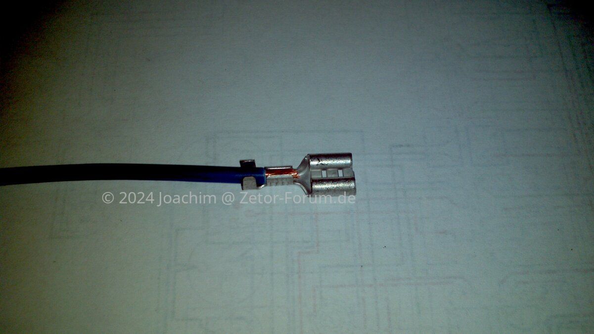

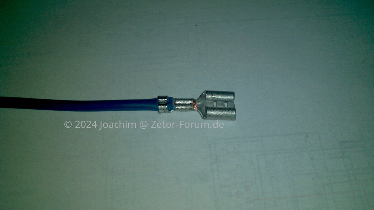

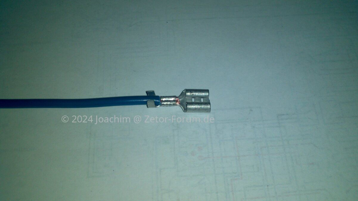

Weil keine gescheite Kabelzugentlastung (am Traktor hast halt derbe Vibrationen) und keine gescheite Sichtkontrolle der Verbindungsstelle und noch schlimmer, die Dinger sind oft genu zu dick um damit in Mehrfachverbinder zu passen.

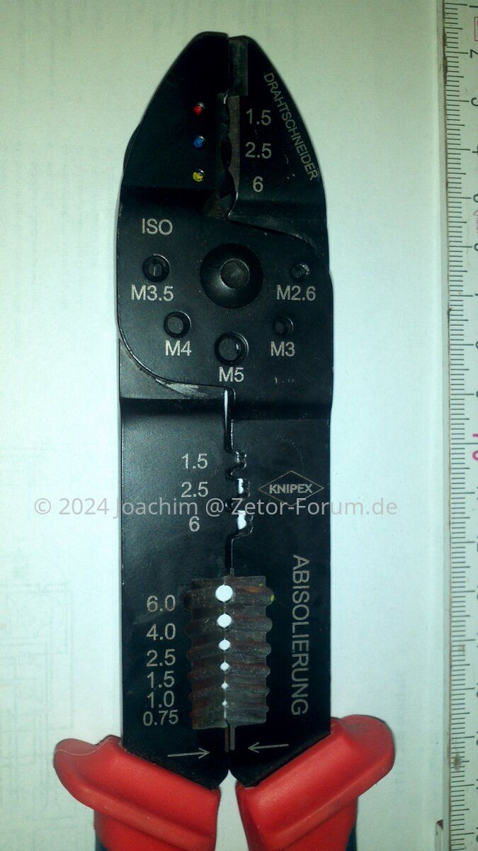

Besser und haltbarer so:
Wenn du da dann noch 3:1 Schrumpfschlauch mit Kleber drin drüber schrumpfst, hast du eine super robuste Verbindung und Kabelzugentlastung.

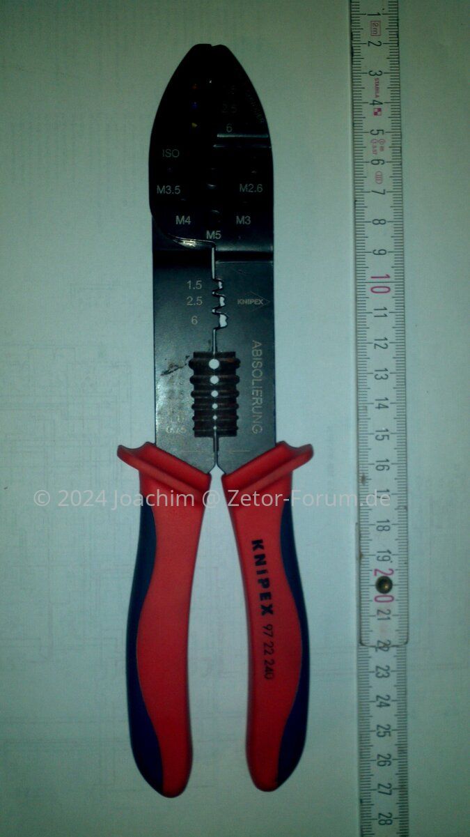

Und für die Crimpung reich auch schon die günstigste Crimpzange von Knipex z.B.
Die hab ich auch immer im Werkzeugkasten dabei, und die ist nicht vergleichbar mit den ganz billigen ähnlich aussehenden ausm Baumarkt.
