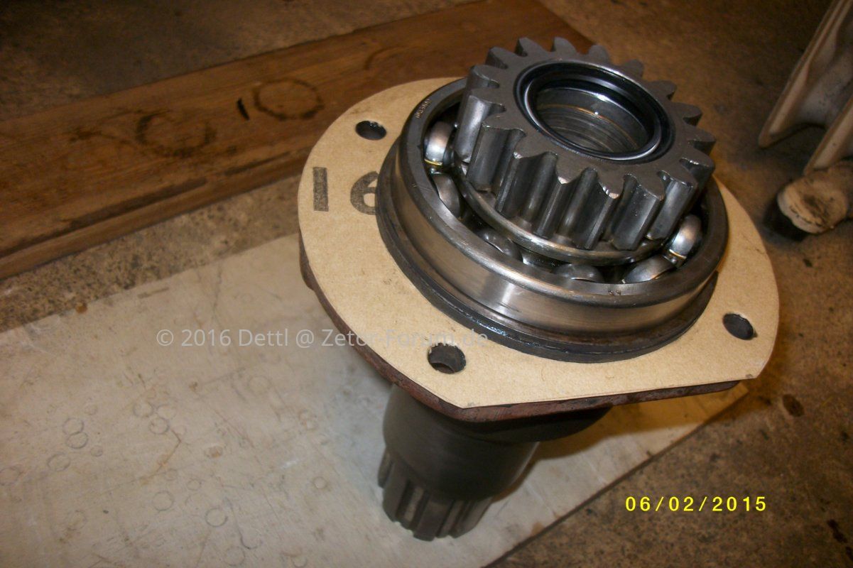

Die Hohlwelle in der Lagerführung zusammen wäre so.

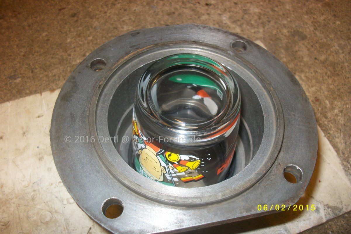

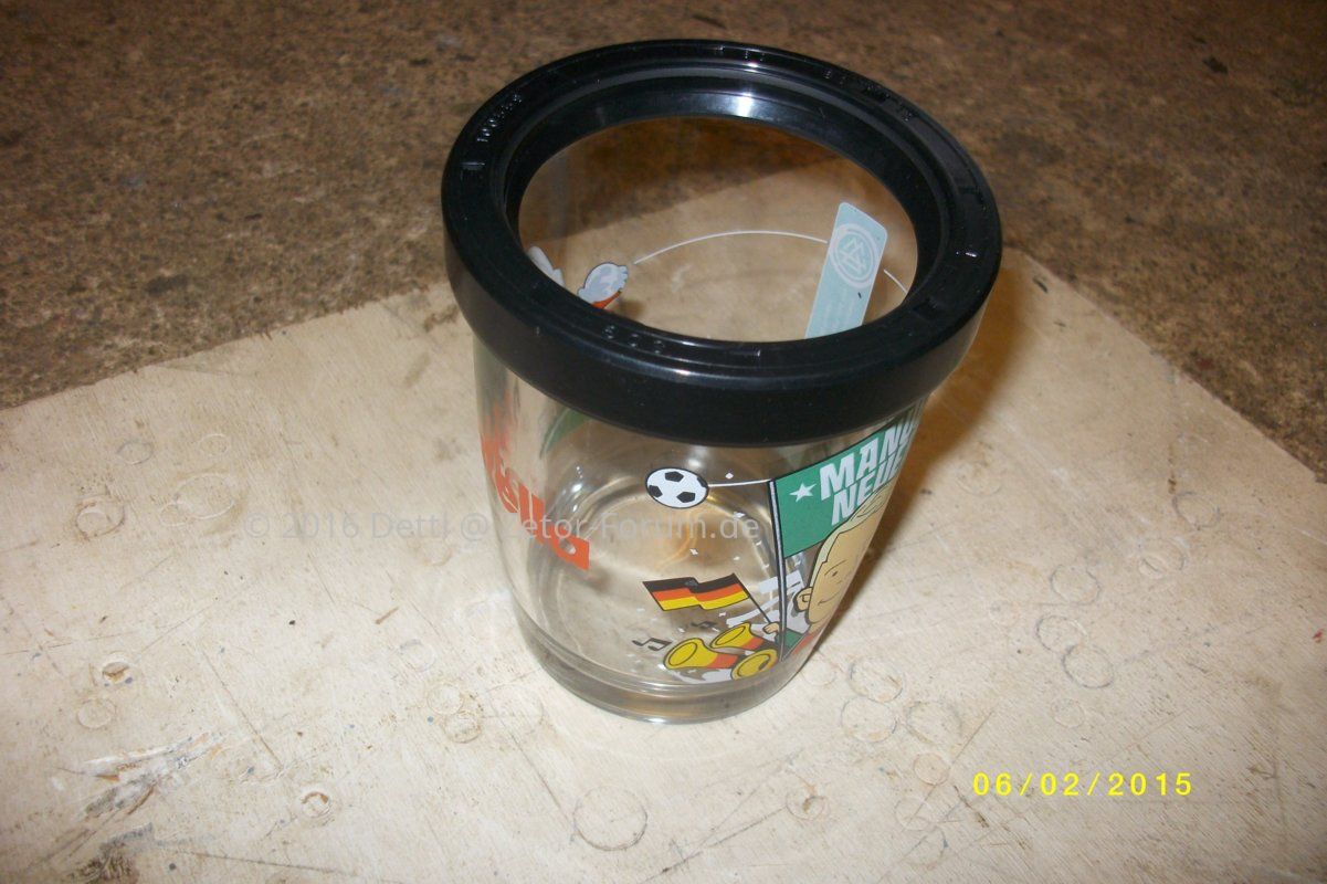

Als erstes den WeDi in die Muffe. Schonend geht dies mit passendem Rohr oder eben wie hier mit einem dickwandigem Glas. Dann vorderes Lager eintreiben und mit Seegering sichern.

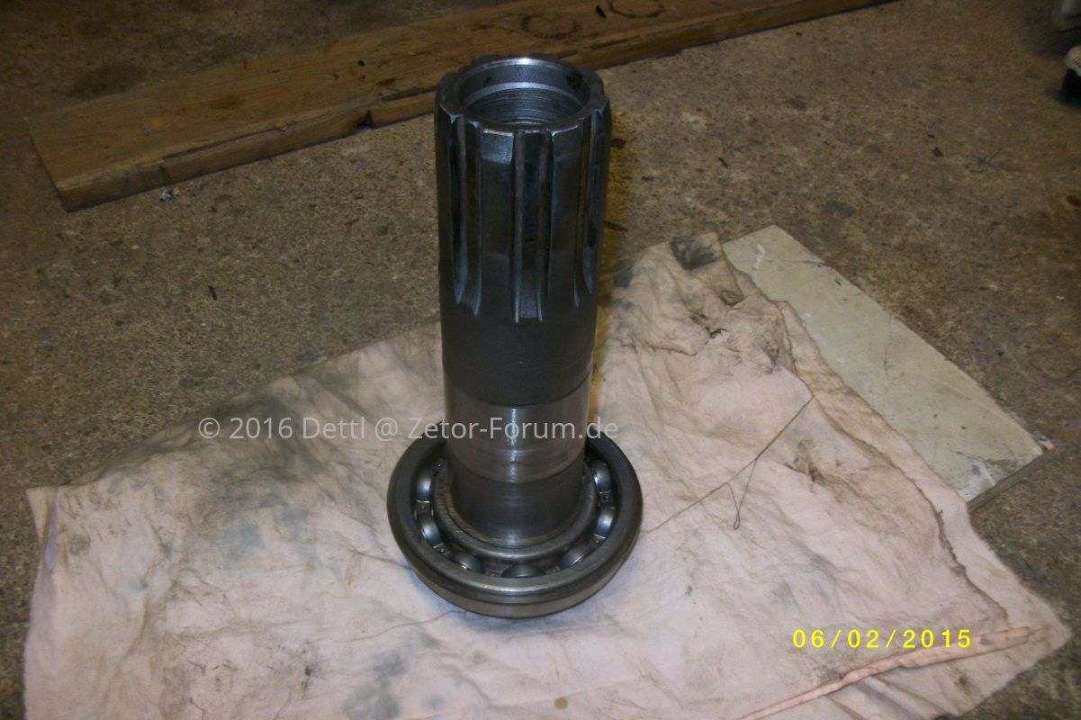

Hohlwelle mit Lager zusammen stellen,

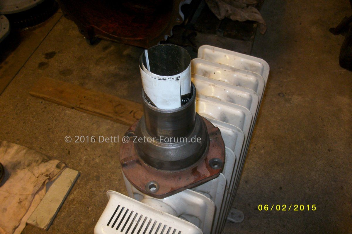

Hier als Tip, eine aufgeschnittene, entgratete und geölte Bierdose vor der Montage in den WeDi-Ring stecken (der Schubweg über die Getriebeeingangswelle ist weit, die Dose schützt den Dichtring), erst dann die Komplette Führung mit neu erstellter Papierdichtung über die Getriebewelle schieben und am Gehäuse verschrauben. Die Blechdose drehend einstecken und entfernen.
