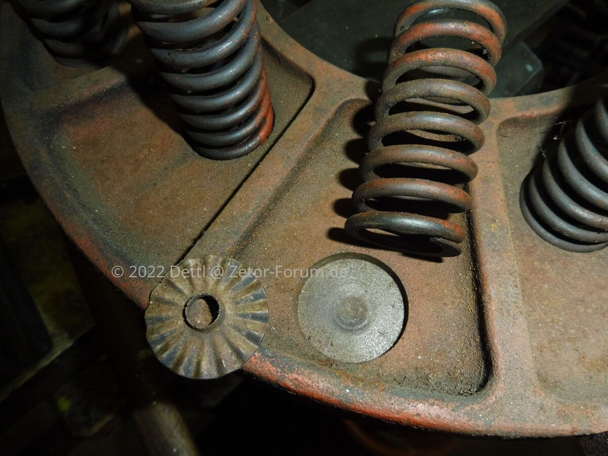

So wie´s ausschaut, hat keiner auch nur ZT- Federn im Regal liegen, oder ist der Messschieber Fratze.
Naja, heute war Tag X mit Dauerregen und nichts anderes zu tun als ´ne Kupplung zu zerlegen. :denk
Messergebnisse:
Länge der 12 Federn um die 65mm,
Windungen gezählt 8,
Durchmesser der Federn gemessene 31 mm,
Drahtstärke 4,25mm. ;)
Ob das nun original 50super ist, weiß ich nicht o_O . Diese Kupplung brauchte ich noch nicht durchtreten.
Schön wäre es, wenn Du deine Federn ebenso mißt.

@Oliver
Habe gestern den Zweitmotor mit besagter, von mir vermessener und eingestellter Kupplung verbaut.
Ich konnte keinen Unterschied in der Betätigung, oder im Ansprechverhalten zur vorigen Kupplung erkennen.
Nicht einmal die Zugstange mußte ich nachstellen.
Die oben von mir abgenommenen Maße sind also original 50super und könnten archiviert werden.
Schieße bitte aussagekräftige Fotos, um herauszufinden, was bei Dir Phase ist.
Eigentlich können nur die Kupplungsscheiben auf den Wellen schwergängig sein.
