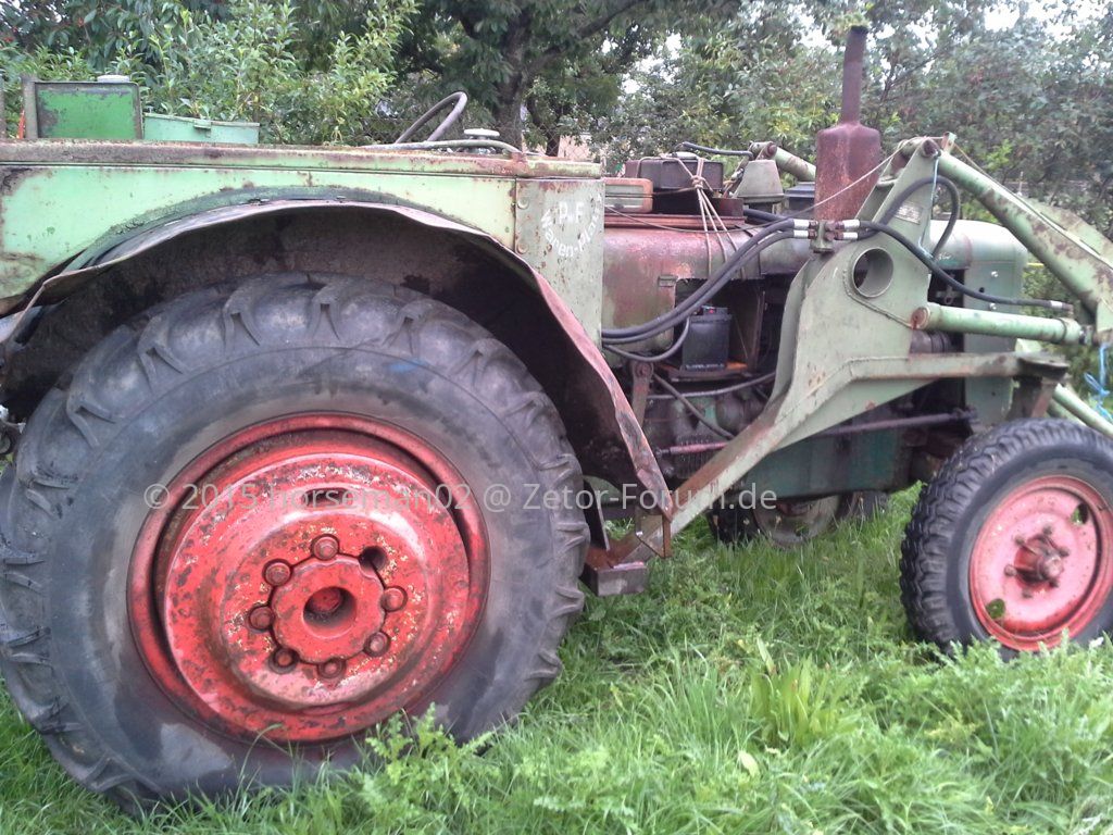

Zetor super 50 mit Frontlader

Beim 50 Super mit Frontlader? Der bei Ebay?
@Dettl...
soll nihct mehr verkauft werden soll jetzt erneuert werden......aber wie gesagt habe noch das prob. mit der hydraulik.....ich denke da klemt was.......
ich habe ihn von meinem verwandten bekommen zuerst sollte er verkauft werden jetzt muß ich da durch.....
Schreib mal dn @Dettl an - der kennt sich mit Zetor 50 Super bestens aus, und gerade mit dem Getriebe.
Mehr Fotos von dem doch eher ungewöhnlichem Zetor 50 Super mit Frontlader wären auch klasse. Ist ja doch eher sehr selten so ein Gefährt.

Interessant wäre es doch für mich, wie der Frontlader, denke RS 09, in die Hydraulik eingebunden wurde und welcher Steuerblock da nachgeschaltet ist.
Gruß Dettl

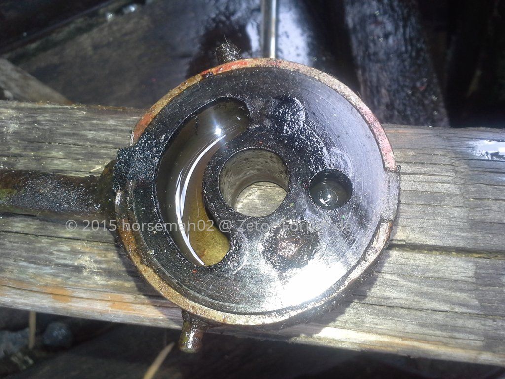

hallo detti die pumpe läuft nur der steuerhebel rotzt ohne ende ich denke das da ein dichtung fehlt habe ihn ausgebaut, du hast recht der frontlader ist vom rs 09 super verstärkt und wird über eine zweite pumpe mit tank betrieben die pumpe wird durch die zapfwelle angetrieben pumpe ist vom t157/2 und hat auch eine zweite steuereinheit ich dneke dies ist vom rs 09.
Wie ist das denn mit der Vorderachse gelöst? ich mein die ist ja gefedert und nicht sperrbar...

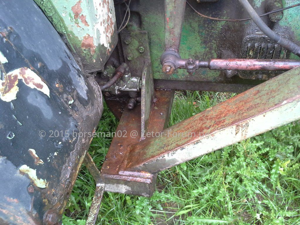

es wurde quasi ein rahmen um den traktor gebaut und alles doppelt und dreifach verstärkt auch der frontlader......
Die Vorderachse hat ja eine Tragkraft von 1080kg. Der Vierzylinder wird schon gut was auf die Achse geben, von den gut 2,6 Tonnen Eigengewicht des Zetor 50 Super. Schwinge und Konsole des Laders...
Da bleibt nicht viel über, was er heben dürfte.
Die Vorderachse schaut ja irgendwie schon relativ platt aus, ist die am Anshlag unter der Konsole vorn oder gar Steif gemacht worden?
Aber auf jeden Fall mal ne seltene Umbaulösung.
