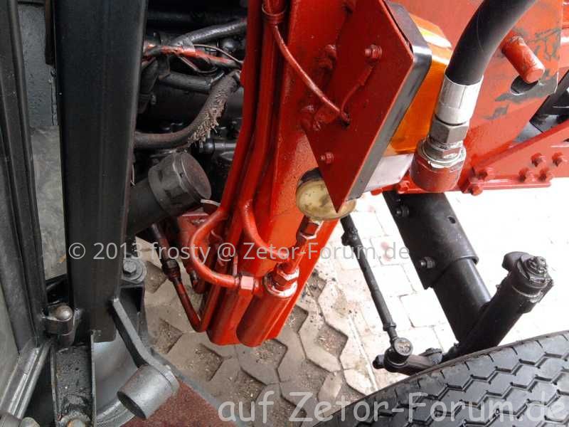

Mal noch ne Frage zum Frontlader.In der Betriebsanleitung steht ein Betriebsdruck von 11 + 0,5MPa,was bedeutet das +0,5 ?Muß ein neues Manometer aufsetzen,passen da die Handelsüblichen vom Gewinde her?
gruß Heiko

:ka: wegen dem Manometer - raus schrauben und Gewinde messen geht nicht? :denk3

Also wenn du das Manometer am Drosselventil meinst da habe ich sehr lange gesucht und gefriemelt. Bei uns war es ein metrisches (glaube M10x1 oder so) Gewinde und dort war eine Schraube als Blindstopfen drin.
Hierfür ein Manometer zu finden - fast unmöglich. Aber mit dem richtigen Adapter (hat aber eine Weile gedauert die Suche) paßt es auch.
Den Druck auf 110bar am Drosseleinstellen ist nicht das Problem. Deckel unten abschrauben und mit breitem Schlitzschraubendendreher nach rechts (glaube ich) drehen.

... genau sowas meinte ich. Schraub deines halt mal raus, und miss das Gewinde (Meßschieber / Gewindelehre) so teuer sind die Dinger ja eigentlich nicht.
Wir haben solche an einigen Maschinen dran, wo zB. ein Stickstoffspeicher hydraulisch vorgespannt werden muss und man sehen muss wie stark man dies tut. Die sehen auch nicht anders aus. Für mögliche Adapter könnte man zB. zu Hansaflex gehen die haben ja fast alles. ;)
