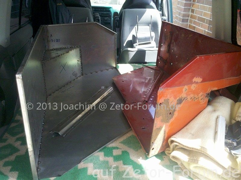

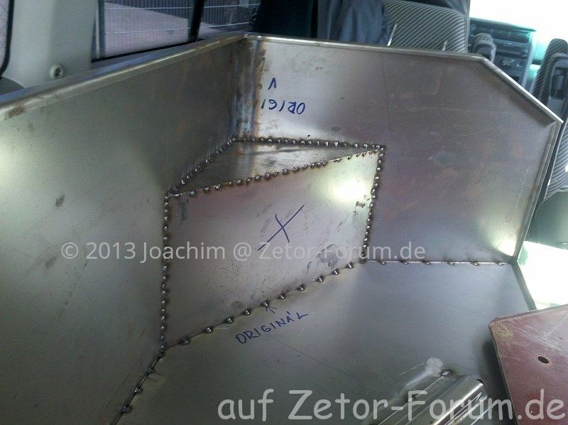

So, heute hab ich mich getraut und die nunmehr tschechisch-deutsche Gemeinschaftsproduktion - einen rechten Radkasten für den Zetor 5011 mit UBK Kabine, abgeholt.
Die Anprobe kommt am WE noch, aber was ich bisher sehen und messen konnte lässt mich hoffen, das er besser ist als das ehemals fertig geschweißte Nachbauteil.
Ich hatte extra den Originalen als Muster zusammen mit den vorgefertigten Blechen aus Tschechien (von a.......t) eingesessene 2-man(n) Schlosserei/Werkstatt.
Aber hier nun endlich die Fotos, wie ich sie abgeholt habe:
Der Verzug scheint im Gegensatz zum "original Nachbau" in engsten Grenzen gehalten worden zu sein, wie man auch auf dem letzten Bild sieht. Naja, die Anprobe wird uns hoffentlich erhellen
Die Punktschweißnähte werden dann gegen Rost geschützt, dann mit einer überlackierbaren Karosseriedichtmasse sauber verstrichen und dann könnten sie gelackt werden.
Sieht doch ganz gut aus, hatte ja noch Glück das meine noch zu retten waren.
Naja, zu retten sind meine originalen eigentlich auch - wenn mans richtig machen wollte, dann strahlen, verzinnen und dann Lackaufbau...
Aber was red ich - morgen bin ich schlauer, ob der erste nun passt oder doch wieder nicht.

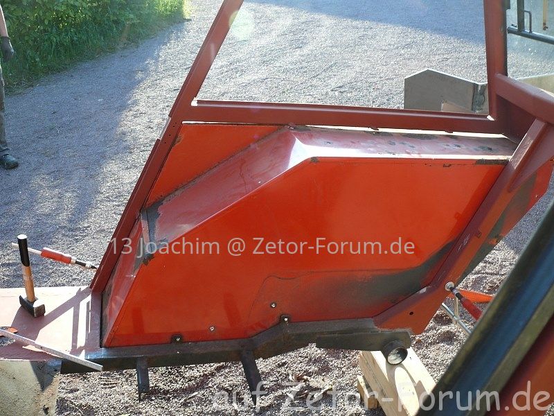

... so, moin, gestern war ich dann doch etwas zu gefrustet um die Fotos noch zu zeigen:
Hier mal der Originalradkasten an der Demontierten Kabine:

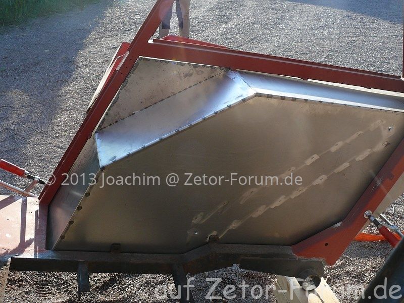

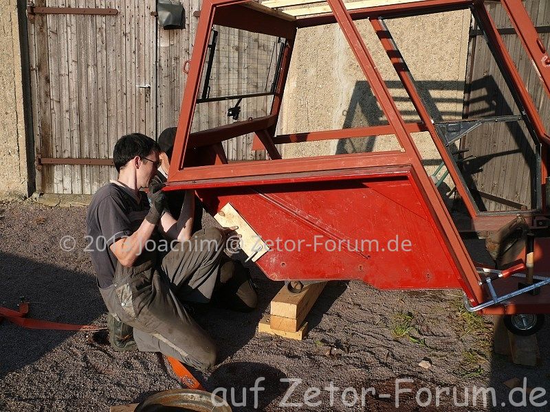

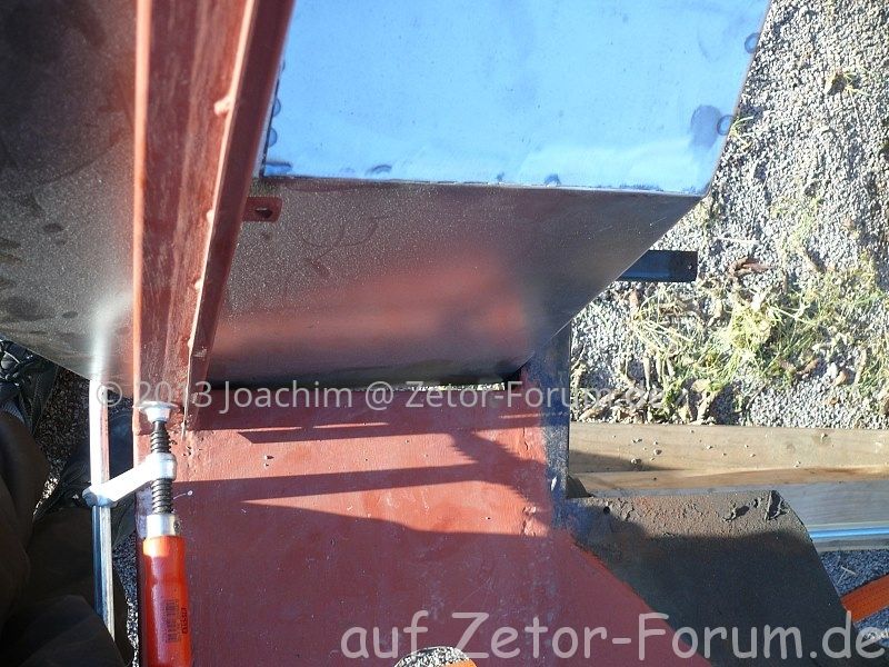

und hier der 2. ( und mein letzter ) Versuch mit einer ganz oder teilweise gefertigten Replika:
Muss man dazu noch was sagen?
Ok, der nun in Handarbeit nachgefertigte hängt nicht durch aber der Winkel war nicht zu halten dank zu klein gefertigter Stehwand (tschechisch).
Falls jemand die Baustelle übernehmen möchte (1x Radkasten siehe Bild und 1x die vorgefertigten Rohteile) so kann er sich bei mir melden, bei mir werden sie sonst als Reparaturbleche enden, ich hab die Nase voll. Vielleicht will sich ja doch noch jemand daran versuchen.

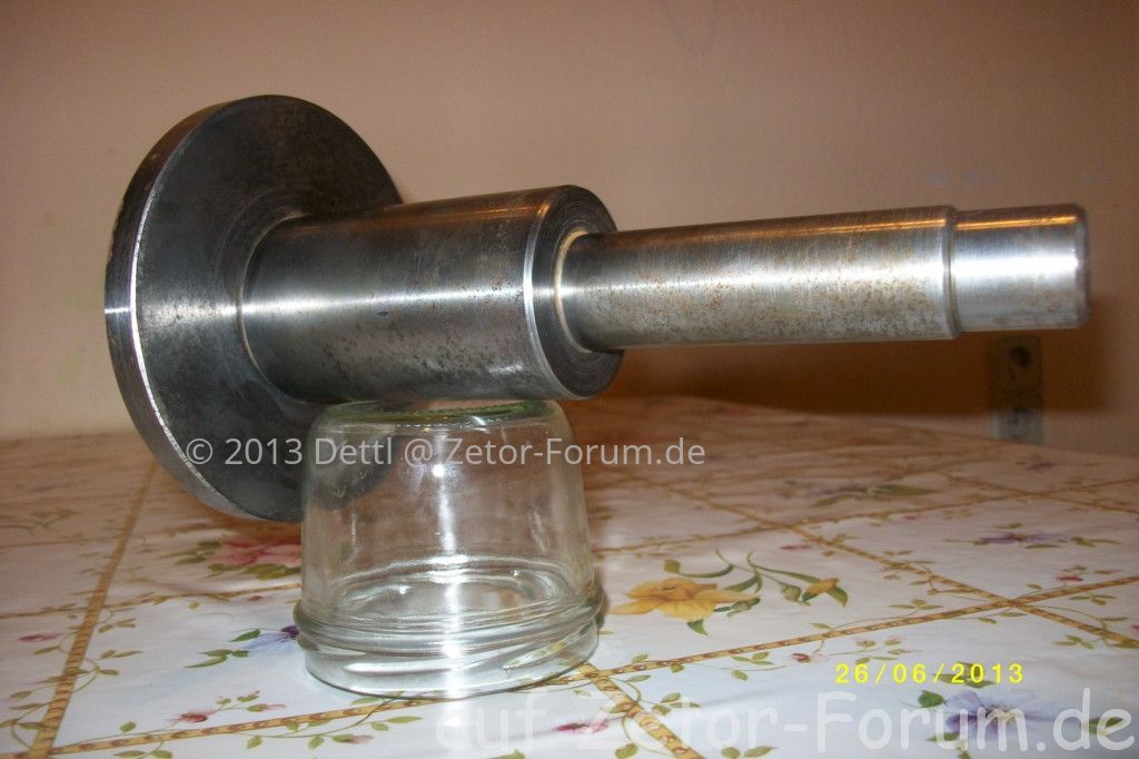

In Deinem Beitrag zum Zusammenschieben des Traktors habe ich mich schon gefragt, wie Du später die Kupplungsfinger ordentlich einstellen willst, wenn doch nur kleine "Gucklöcher" vorhanden sind.
Einen Führungsdorn zum Zentrieren der Kupplungsscheiben hast Du Dir ja anfertigen lassen. Ich habe Gleiches getan , aber noch die Getriebeeingangswelle vermessen und eine anschraubbare Platte geordert, die das Ausrücklager simuliert, um dann wenigstens die Grundeinstellung der Finger zu erreichen. Hätte ich nur eher moniert!

Könntest du von deinem Zentrierdorn mal Fotos und womöglich auch Maße machen/angeben - denke das ist ja generell interessant und ich würde die von meinem noch dazu machen/geben und das dann mal ins Lexikon übernehmen, damit das schnell wieder gefunden werden kann.
`nabend Joachim
Habe mir schon gedacht, daß so eine Bitte kommt.
Natürlich bekommst Du die Fotos.
Also hier der Kupplungsmontagedorn für Zetor 50 super

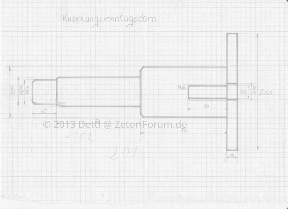

Auch eine "technische Zeichnung" habe ich dazu gemacht. Man entschuldige mir aber die zeichnerischen Fähigkeiten. Außerdem stört es mich, daß mein Dreher darin herumschmaderte.
Joachim, Du kannst es doch sicher besser in dein Lexikon übertragen?
MfG Dettl
@Dettl,
Kettenmaße sind zu vermeiden und ganz wichtig dies ist ein rotationssymetrisches Teil.
Wo ist die Mittelachse eingezeichent?
@ Oldtimerfreund
Ja, Ja!
Der letzte Unterricht im technischen Zeichnen ist bestimmt 27 Jahre her, polytechnischer Unterricht POS der DDR. Deshalb schrieb ich ja, Joachim wird`s schon richten.
Der Zerspanungsfacharbeiter hat´s verstanden und gehandelt. Passte alles prima, auch mit vermurkster Zeichnung.
MfG Dettl
Moin,
die Zeichnungen passen. Dazu die vom 4911/5011er und es geht voran - danke!
