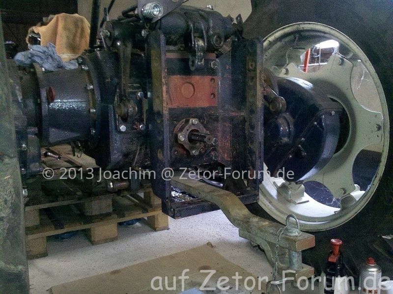

heut ging es mal wieder etwas voran. Zuerst hab ich die hintere Anbaukonsole gereinigt und entfettet und anschließend wieder montiert um dann erstmals das Zugpendel anzuprobieren:
... scheint zu passen. Da kann man im Werksverkehr auch mal schnell den Anhänger ran hängen ohne die schwer Anhängekupplung herum schleppen zu müssen.

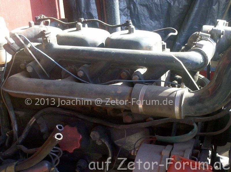

Dann hab ich mich dem Thermostatgehäuse mal angenommen, entrostet, gereinigt und mit neuem Thermostat - was heist neu, bei Kauf war gar keins mehr drinnen - wieder mit neuer Dichtung montiert und dann gleich mal geschaut ob die neuen Schläuche auch passen:

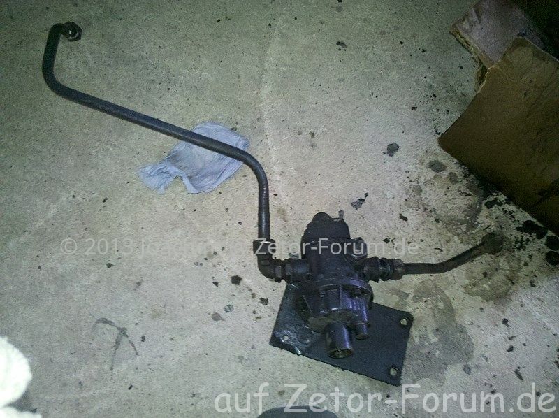

Tja, dann war noch kurz Zeit - und ich hab begonnen mich dem Klumpen hier zu widmen:
Na wer weis was es ist?
Wurde auch schon vorgereinigt (Spachtel, Teilewäscher) und wird dann noch entlackt damit es wieder blank ist wie sich das gehört und wieder ein Teil fertig. Hoffentlich funktioniert das Ding auch, denn Ersatz ist relativ teuer. Der Druckregler ist übrigens von Jikov, wo auch Vergaser für den Wartburg her kamen...

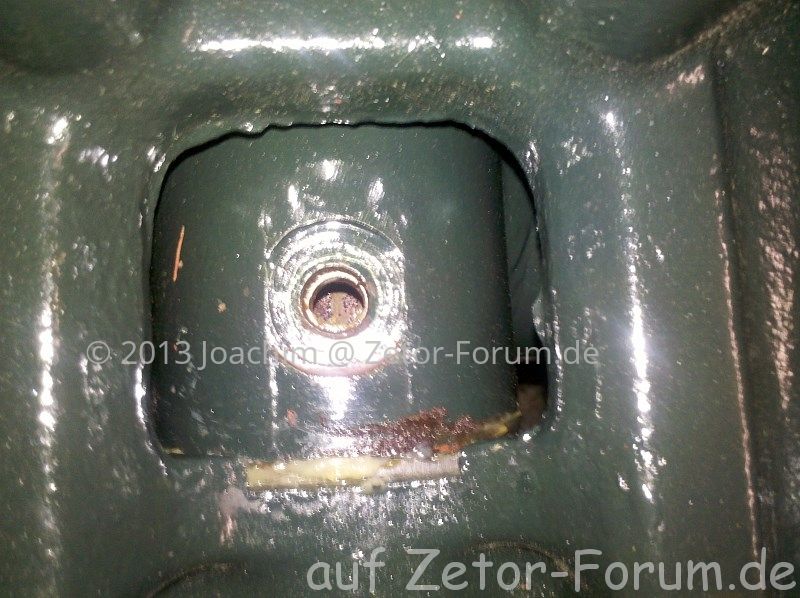

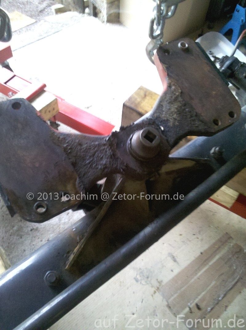

heute gabs alten Herzbolzen im Angebot... aber seht selbst:
Zuerst noch fix die Lenkhydraulikpumpe abgebaut:

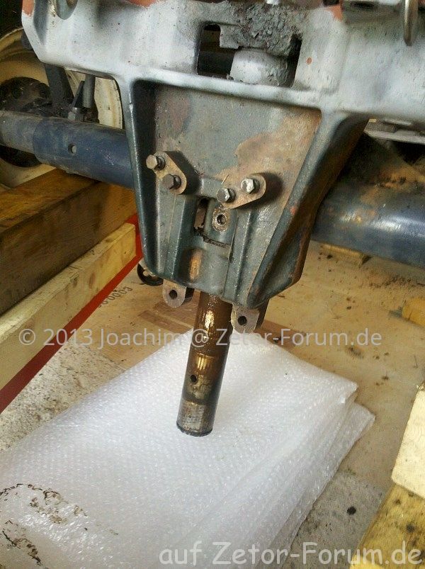

Dann die 8 Muttern der Vorderachskonsole ab und das ganze an den Werkstattkran gehangen:

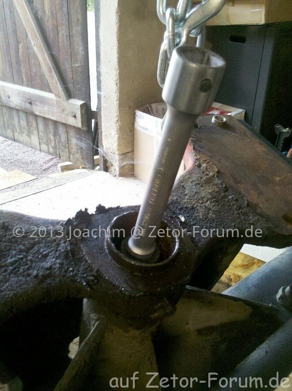

... dann mit einer Nuss mit ca. 55mm Außendurchmesser den Bolzen von hinten nach vorn getrieben:
... bis die Verlängerung drauf musste, aber dann ging es auch schon recht schnell:
Und da war er fast raus:

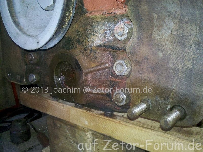

Sicht auf die Stirnplatte des Motors, ungereinigt:
und grob vorgereinigt (Spachtel und Drahtbürste) es folgt dann noch der Bremsenreiniger...
Und Gesellschaft hatte ich auch:
... man hat die gute "Katzenaugen"
Jetzt muss ich mir was besorgen um die alten Buchsen heraus zu treiben und dann nach Reinigung und Lackierung den Vorderachsbock wieder montieren. Beilegscheiben brauch ich auch welche für den Herzbolzen, muss da mal beim Dirk anfragen.
Vielleicht eine Frage an die die diese Buchsen schon gewechselt haben - wie habt ihr das angestellt?

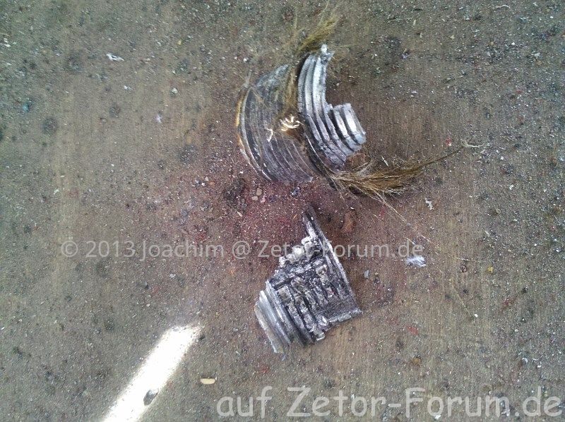

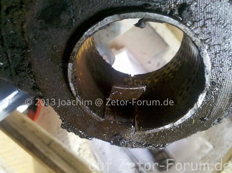

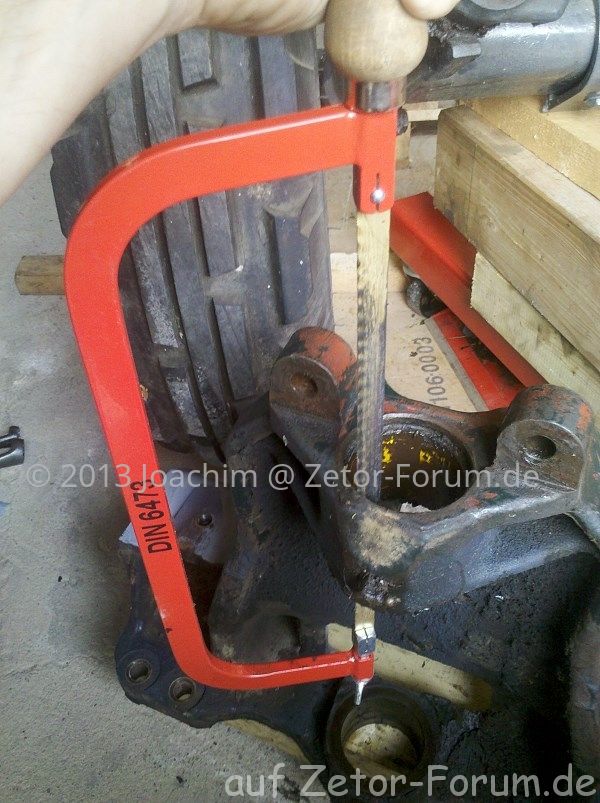

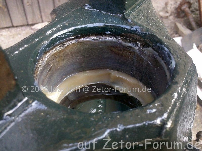

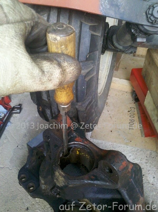

Heute ging es weiter, die Buchsen zu demontieren. Der Tipp mit dem Ansägen, war Gold wert, wenn man dann noch die richtige Stelle findet gehts extra einfach die Dinger heraus zu bekommen. Aber seht selbst:
Am besten geht man etwa 2cm neben den Stoß der alten Buchsen und sägt diese mit einer Bügelsäger etwas ein. (durchsägen muss nicht sein und man beschädigt den Sitz nicht)
Dann mit einem Meißel-Schraubendreher diesen 2cm Streifen heraus schlagen... und schon kann man die Buchse einfach heraus nehmen.

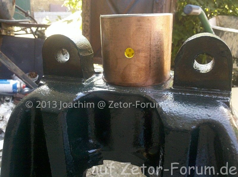

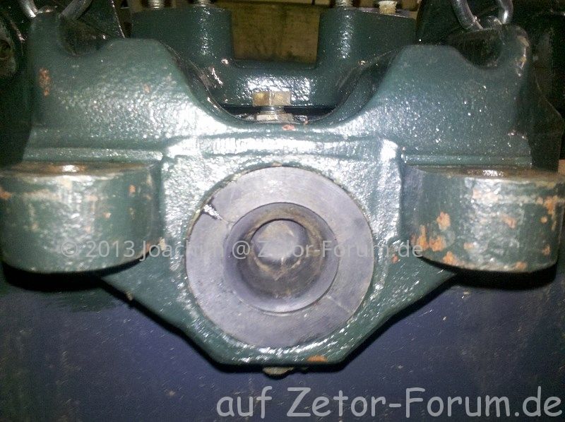

Wichtig ist sich die Position des Schmierloches in der Buchse für die Montage der neuen Buchsen zu merken: Nippel im Träger unten - Schmierloch in der Buchse 180° versetzt, also oben! So wird das Fett unten in eine umlaufende Ringnut gepresst und gelangt dann oben durch das Loch in der Buchse an den Herzbolzen und verteilt sich dann von da aus.

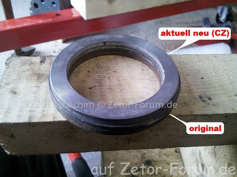

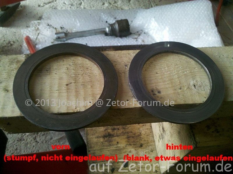

Hier mal die originalen Anlaufscheiben - es wird je vorn und hinten eine verbaut. Es gibt sie in unterschiedlichen stärken: 4mm, 4,1mm, 4,2mm und 4,3mm. Welche man nimmt muss ausgemessen werden um das Spiel des Achsträgers gering zu halten.
Ich werde wohl die alten Anlaufscheiben verwenden müssen, da die neuen irgendwie murks sind wie es scheint:
Oder ist das Normal? Die Originalen sind umlaufend gleich dick (4 mm) und nicht wie die neuen "schief" abgedreht...
Die alten Anlaufscheiben würde ich tauschen (vorn/hinten) und jeweils drehen. Da die vordere Anlaufscheibe praktisch wie neu war und nur die hintere minimal eingelaufen war.

Die Büchsen hab ich schon da liegen, sind aus Kunststoff :

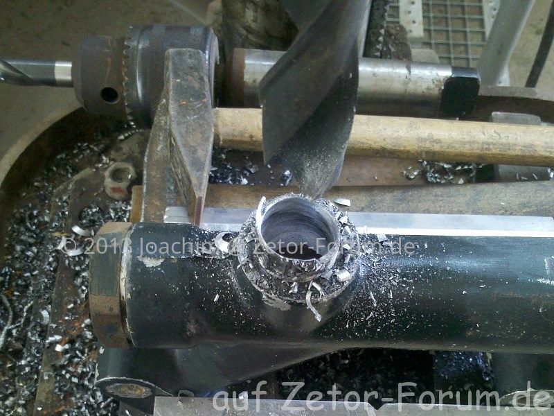

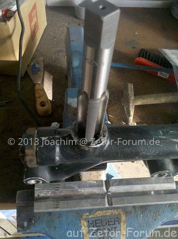

heute hab ich mal fix den Wassersammler repariert, nachdem mir beim Versuch den Heizungsanschluß heraus zu drehen dieser abgebrochen war.
So hab ichs gemacht:
Kaufzustand:
ausbohren des abgebrochenen Anschlusses, 2mm kleiner damit das Gewinde im Alu heile bleibt
Gewindereste vom Anschlußknie
M22x1,5 nachschneiden
... rund 100 Euro gespart für einen neuen Wassersammler aus Alu (Goldstaub).

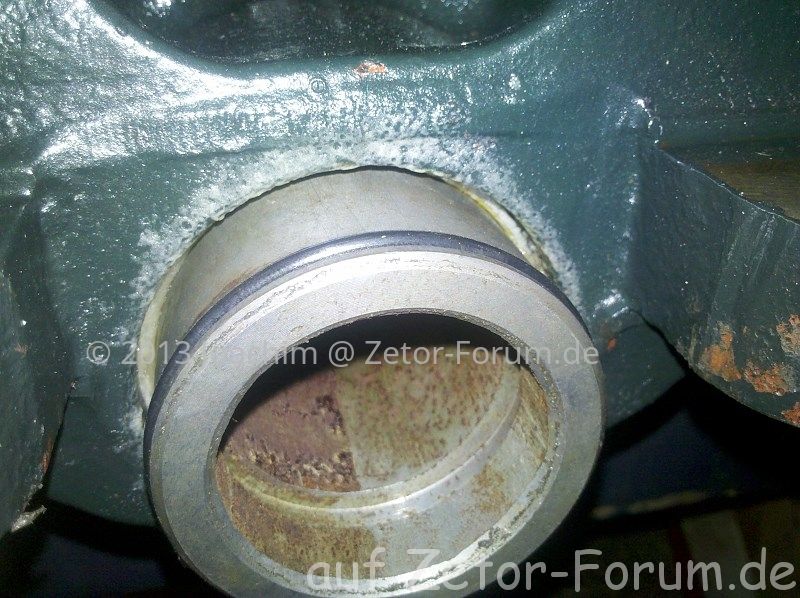

Werkzeug: Aus- und Eintreibersatz (14 Euro bei Ebay )

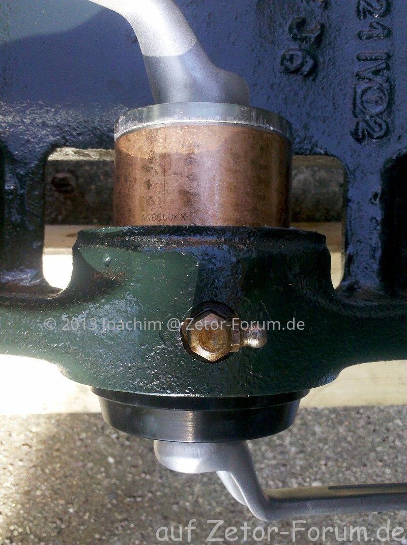

gut fetten vor dem Einbau:
Buchse richtig ansetzen - Loch in der Buchse immer exact gegenüber dem Schmiernippel!
3 Möglichteiten für das einziehen bzw. eintreiben der Buchsen:
Beide Buchsen montiert

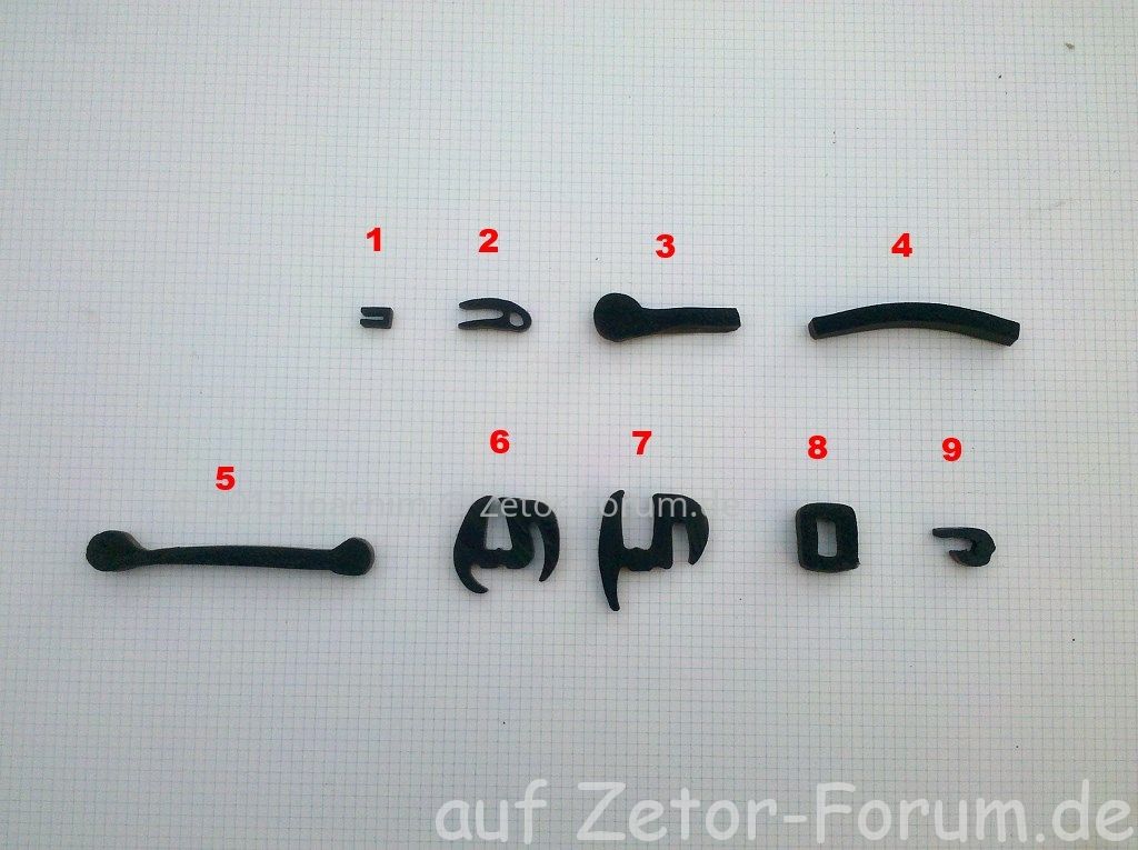

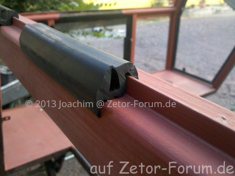

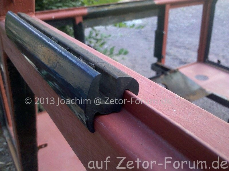

Dann hab ich da noch ein Gummirätsel - welche Nummer gehört wo hin (Zetor Serie 10)?
Jein - 7 hättest gern gehabt, aber 6 hast du bekommen.
ey
hat nicht die frontscheibe 7 ? die oberen türscheiben haben auch so welche und der rest ist anders.
Moin,
Also ich hab die 6 und 7 nur mal kurz in die hinteren Seitenscheiben gesteckt - kann sie gern mal heut noch die Runde herum probieren. Abder denk dran: Serie 10 - meine Hütte ist ja schon etwas anders als die deine.
Nummer 6: (a.....t, relativ weich)
Nummer 7: (original, und hart )
Ich lös denn auch mal auf - ne Auflösung mit Mehrwert, weil gleich mal mit Maßen :

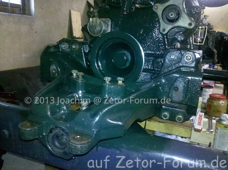

Vorderachse wieder an ihrem Platze... Was ne Quälerei...
Buchse gut fetten bevor der Bolzen rein kommt
Dichtring (55x2) auflegen der den Bolzen nach vorn hin abdichtet. Hinten sitzt er dicht in einer Vertiefung in der Motorstirnwand.
Bolzen mit dem Gummihabber weiter eintreiben und immer schön das Loch für die Sicherungsschraube im Auge behalten.
Vorderen Sicherungsring einlegen
Sicherungsschraube einschrauben und sichern, sowie die vorder Schutzkappe eindrücken.

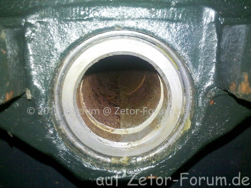

Bei richtiger Auswahl der Distanzscheiben ist der Mittelteil der Vorderachse nun praktisch spielfrei - drehen lassen sollte er sich freilich noch.
Fertsch...

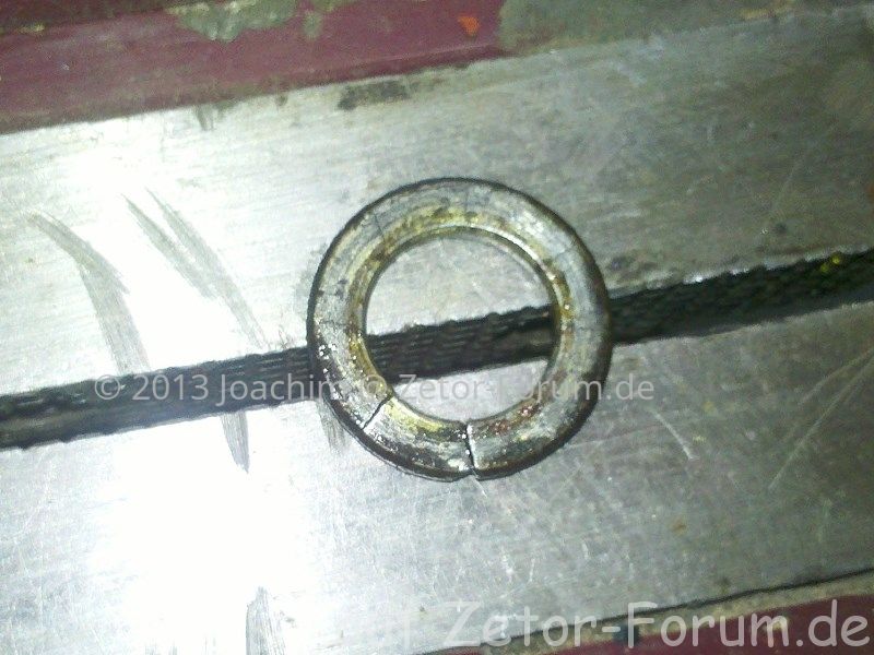

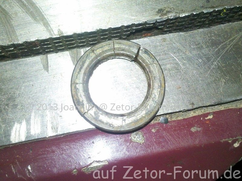

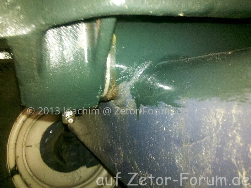

Teufelszeuch zum Schluß - Federringe sollte man wirklich nur dann wieder verwenden wenn sie noch absolut einwandfrei sind - diese Risse waren erst nach ausgiebiger Reinigung zu sehen!
Da warst du ja heute Fleißig
Vorderachse alleine einbauen is nich. Diese Erfahrung hab ich gemacht
Und immer schön neue Federringe nehmen, das wurde mir schon als Lehrling beigebracht
