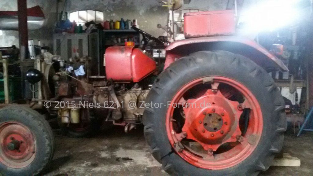

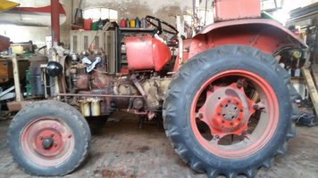

Hallo! Ich hab meinen kleinen gerade tiefer gelegt. 12 cm sind geworden:like

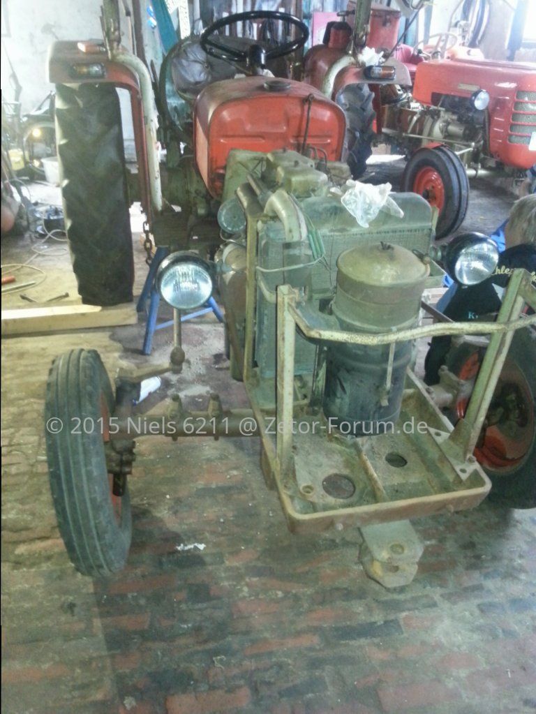

Sehr schön - also hast du ihn 1 Loch (6°) nach unten gebracht und das sind 12cm. :like Wie machst du es vorn? Oder war der zuvor hoch genommen - schaut auf Bild eins fast so aus. :denk2:
Edit: ich denke deiner war zuvor bereits "hoch" genommen worden. Und jetzt steht er "normal". So würde ich es sehen wenn ich deinen mal mit Prospektaufnahmen vergleiche...

Hast du den kraftheber höher gehängt?
Und es schaut aus als ob er trotzdem noch gerade da steht
17.962
Andy - ich denke mal, Niels Zetor war zuvor höher als normal. Schau mal in Niels ersten Themen, da hatte er Bilder von der zuvor höher gelegten Vorderachse drin. Ergo weißt du nun das es ca. 10-15cm bringen wird - hinten. Aber vorn hast du keine andere Wahl, wenn er gerade stehen soll, als andere Felgen/Reifen zu montieren. Der 5011 war halt nie vorgesehen zum tiefer legen. ;)

Niels, wieviele Loecher hast du ihn jetzt "tiefergelegt"?
Im Vergleich zu meinem sieht er auf dem 2. Bild jetzt "Normal" aus.
Falls er nur um 1 Loch verstelt wurde dann macht das zu Vorher ne Menge aus!
Da sah man ja deutlich das der Radstand auch um einiges kuerzer war.:schreck

Joachim! Jetzt fragst du aber was.:nolike Ich bin doch nicht so der Schrauber.:D Aber ich versuch es mal zu erklären. An der Vorderachse ist ein Rohr, an dem ist das Rad mit 4 Schrauben befestigt. Nennt man das Achsschenkel? Den Trecker einfach aufbocken, dann die 4 Schrauben lösen. Die Räder in die gewünschte Höhe, Schrauben anziehen, Flasche Bier auf Und fertig! :zufrieden2 Ps: Ich trinke kein Bier:D Vielleicht kann man auf dem Foto was erkennen.
17.962
Ja - das gabs so aber beim 5011 anno 1980-1984 nicht mehr. ;) Und da er bei seinem 5011 die normale Höhe ja derzeit hat, kann er vorn nicht weiter runter. Es sei denn er nimmt andere Räder vorn... :lala ;)
