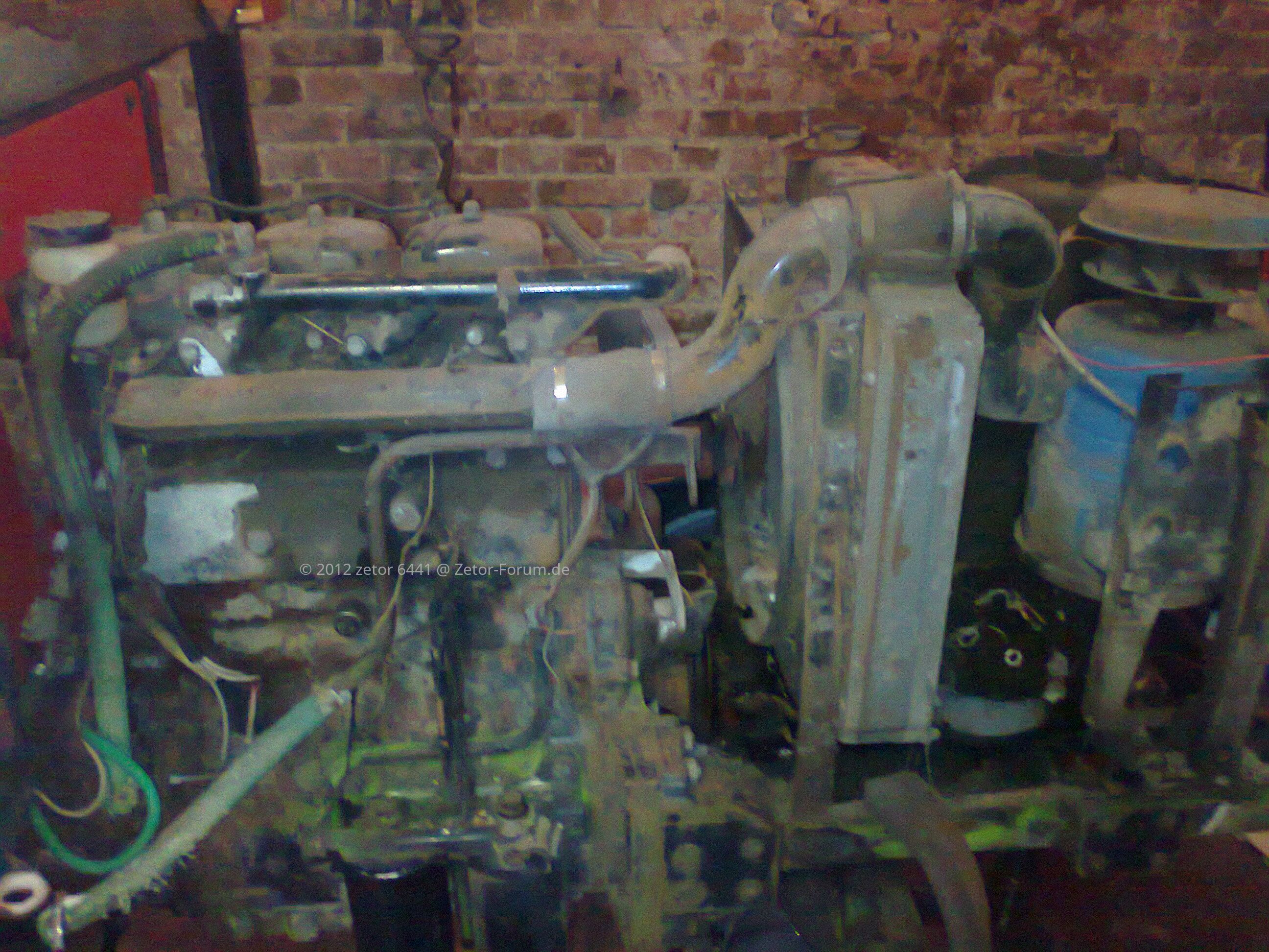

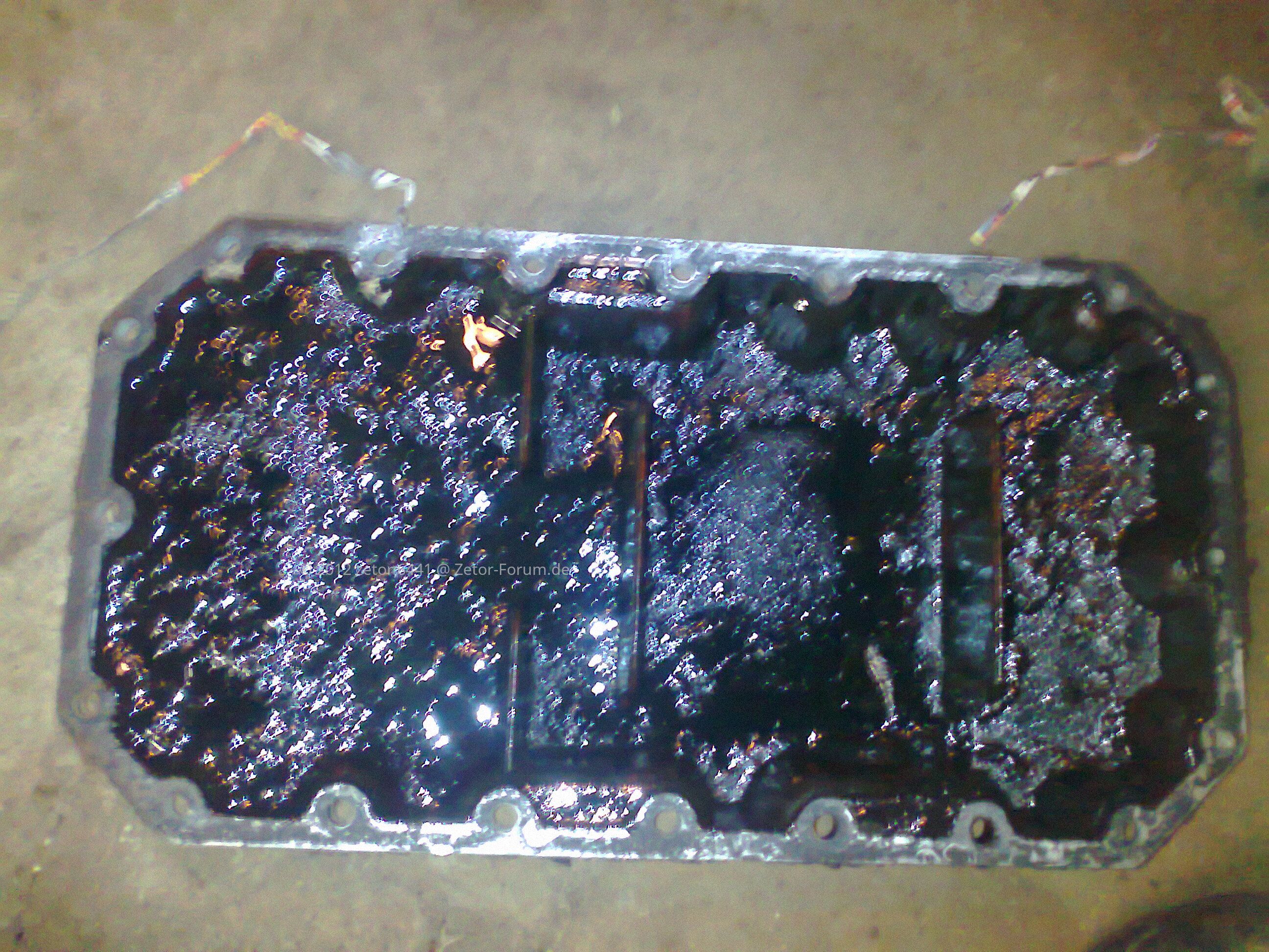

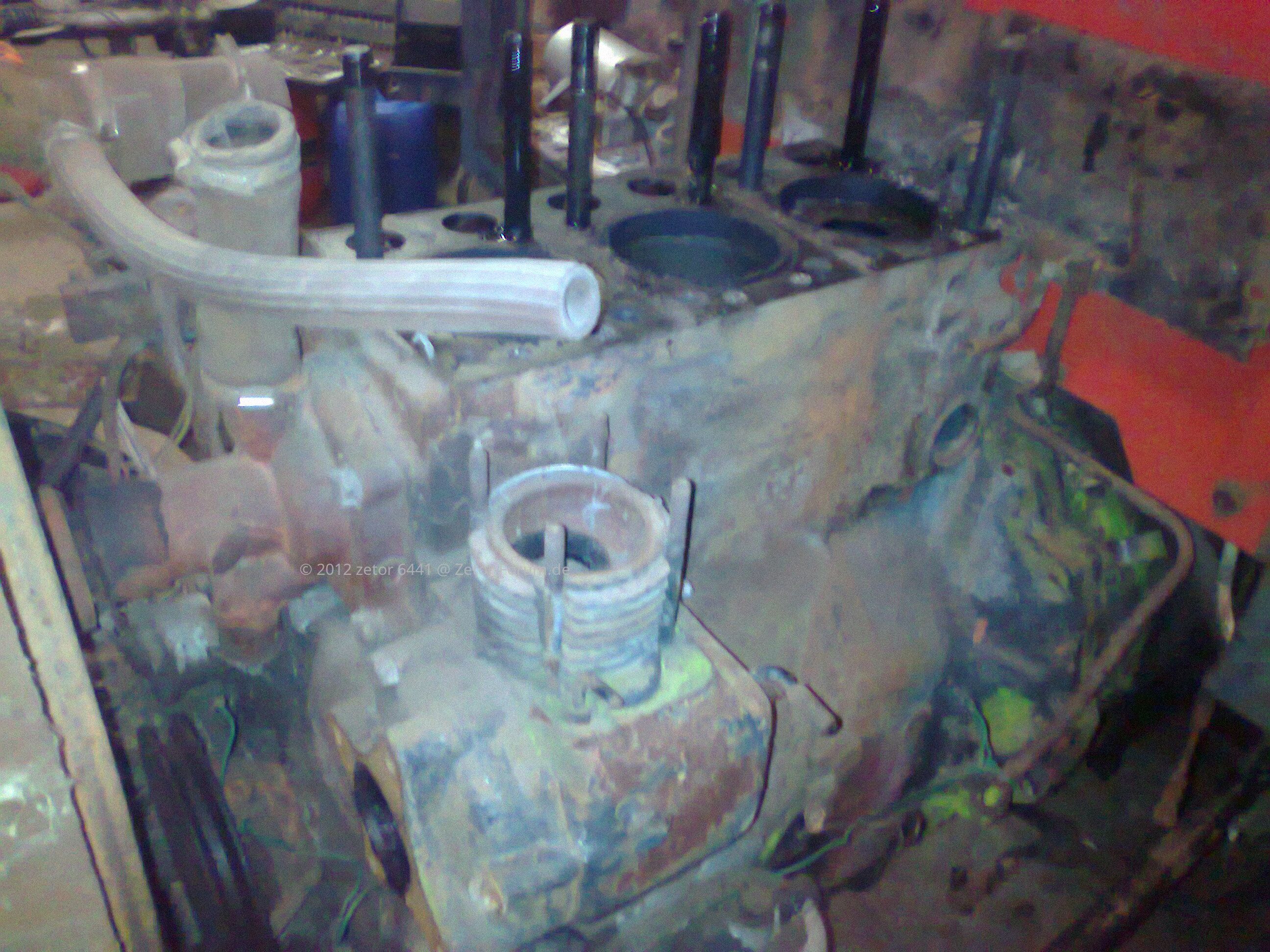

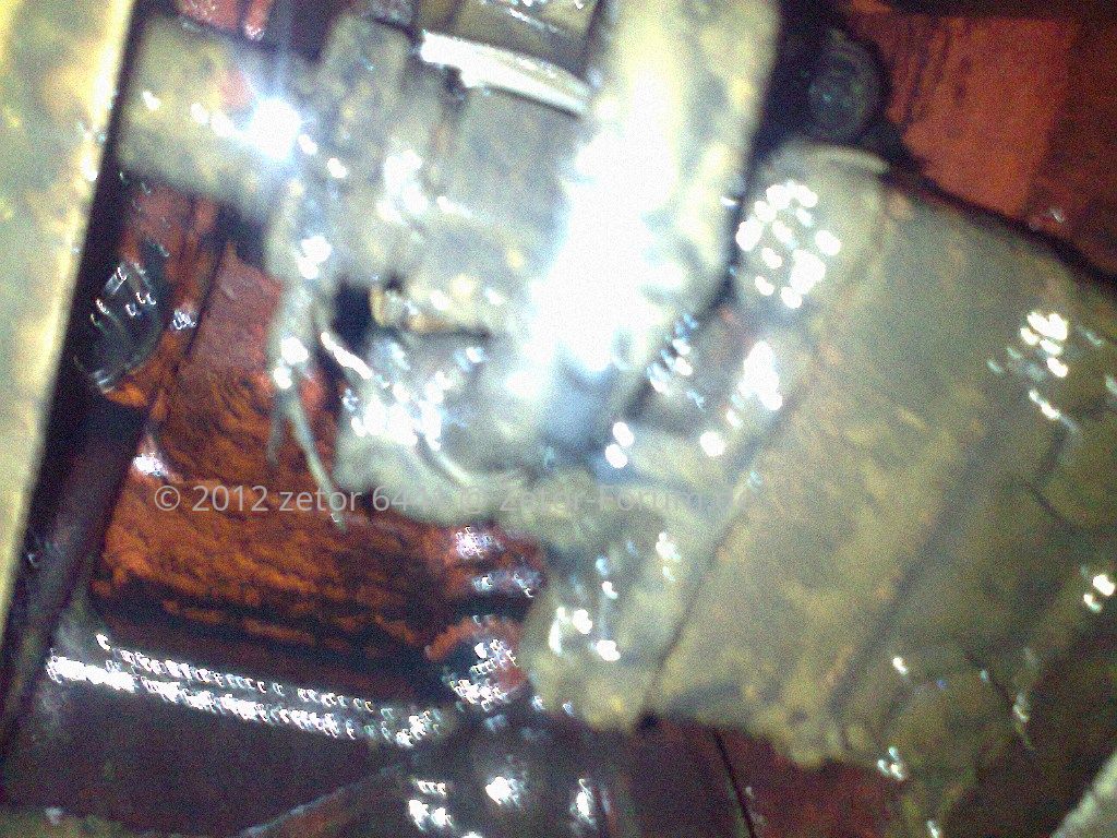

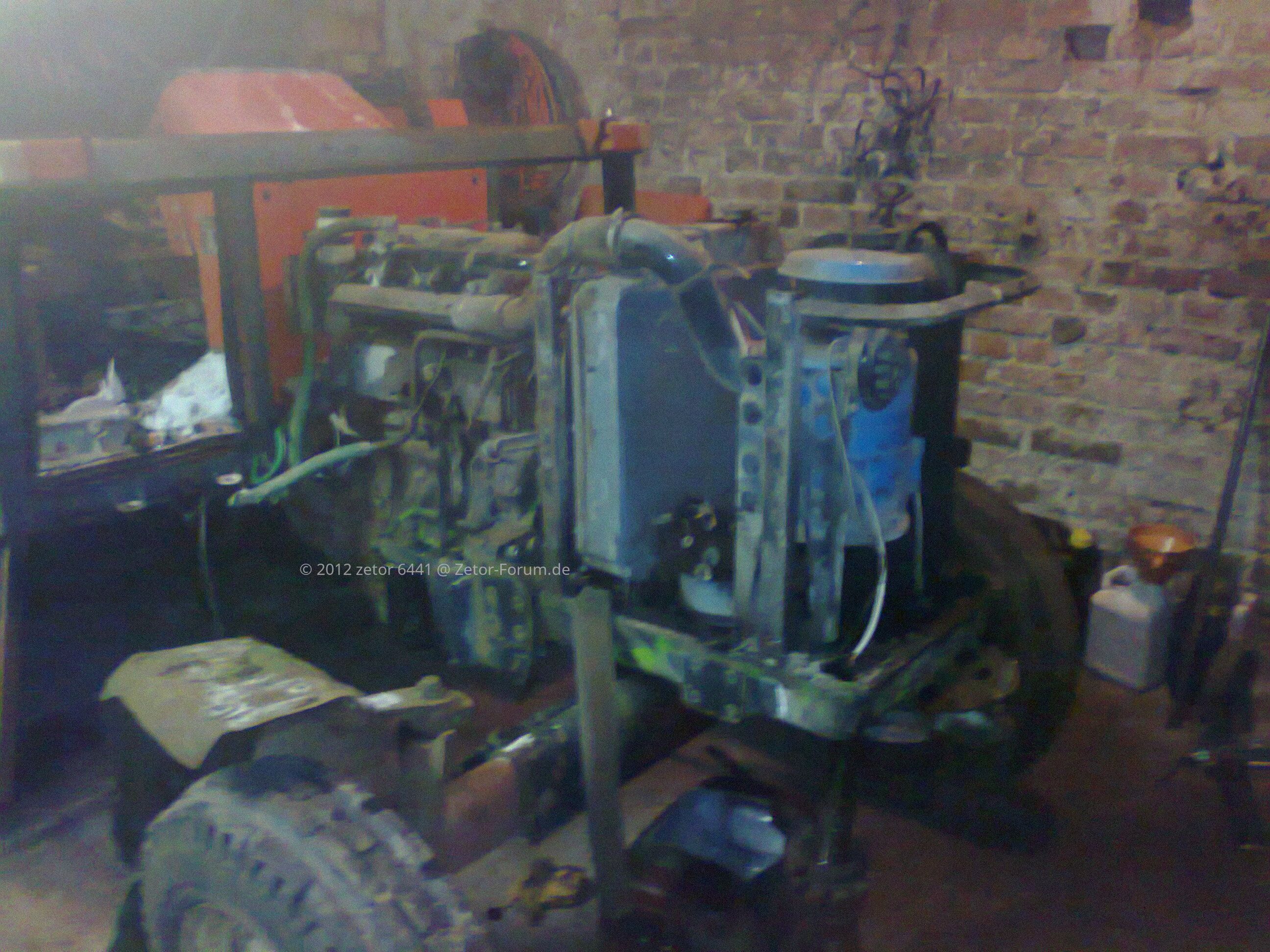

Jetzt hatte ich das gute stück zuhause , als erstes wollt ich den Motor zum laufen bekommen was nicht so einfach war . Es fehlten Anlasser, Einspritzpumpe ,Auspuff mit krümmer und das Lüfterrad.

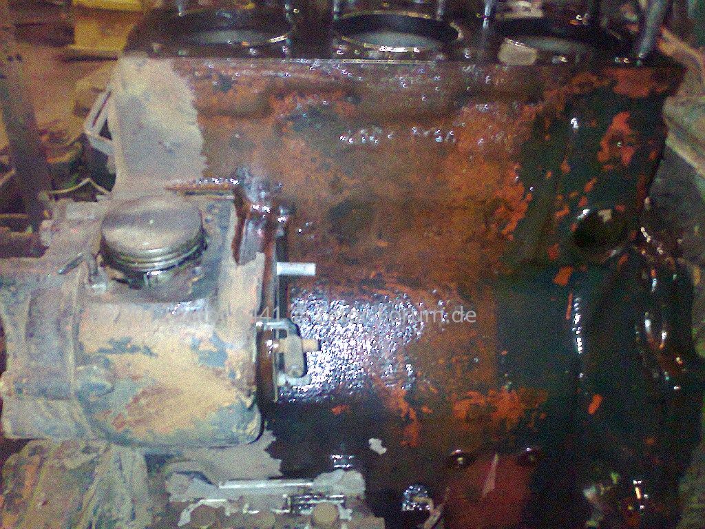

Der weile wo ich die Teile zusammen gesucht habe ,hab ich den Motor auseinander geschraubt also Zylinderköpfe runter ölwanne ab seitendecker ab und Froststopfen raus.

Hallo David,
mensch das sieht ja gruselig aus - da hätte ich wohl doch kapituliert. Aber ich finds klasse, das es Leute gibt, die die Ahnung haben und den Mut sowas in Angriff zu nehmen.
Bin auf weitere Fotos gespannt...

Moin,
will auch gleich wieder an den 5011 - Blech erneuern und weiter zerlegen... Sag mal, das erste Foto mit dem Blick durch den Froststopfen - ist das richtig Rost, oder "nur" Dreck?

Morgen Joachim
Ja das ist der Froststopfen, dar war rost und dreck drin der sich gerne in der ecke ablagert beim zetor
18.208
Das ist doch auch der Froststopfen wo die Vorheizung rein kommt, oder? Wenn ja - dann gibts von mir da auch noch Fotos und ich hoffe mal bessere ;)
