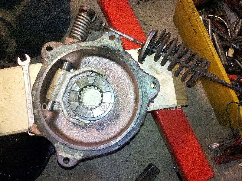

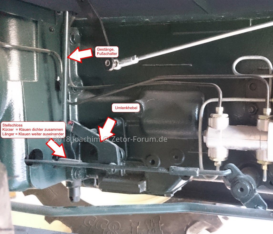

Die Klauenkupplung der Sperre (Bild 1) wird von 2 recht strammen Federn auseinander gehalten (Sicherheit) und du musst das Gestänge wie in Bild 2 beschrieben einstellen.
Bild 1
Bild 2
