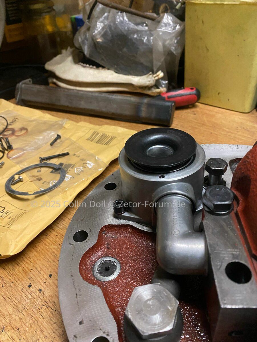

Eine Frage noch: Ist die schwarze, gewölbte Scheibe auf dem folgenden Bild, richtig rum (also mit der Wölbung zum Magnet zeigend) und der Abstand zwischen Scheibe und dem O-Ring im Gehäuse, normal? Und wirkt diese Scheibe, als eine Art Dichtung, dass wenn mal der Filter ausgeschraubt wird, nicht das ganze Öl raus gelaufen kommt?

Achso und nochmal zu dieser ominösen, schwarzen, gewölbten Scheibe am Filterelement der Hydraulikpumpe: Ich habe die jetzt so rum eingebaut, wie auf dem Bild in meinem ersten Beitrag zu sehen ist. Ich denke, dass dieses Teil eine Art Rückschlagklappe sein soll, welche den Ölaustritt beim Ausschrauben des Filterelements verhindern soll. (zur Erleichterung der Wartung)
Right?

... ja - so ist es im ETK auch eingezeichnet:
