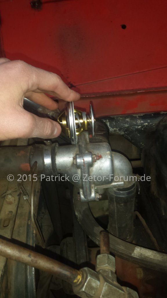

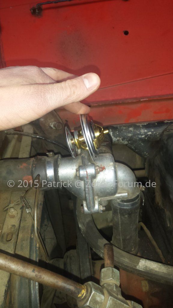

So wir wollen unseren Zetor wieder Straßentauglich machen und alles andere reparieren, wir fangen mit dem Einbau des Thermostates an und wissen nicht wie rum das rein muss hier 2 Bilder mit Möglichkeiten:
Schraub auf - schau rein... und siehe, es passt nur in eine Richtung wirklich. Bild 1 ist richtig.

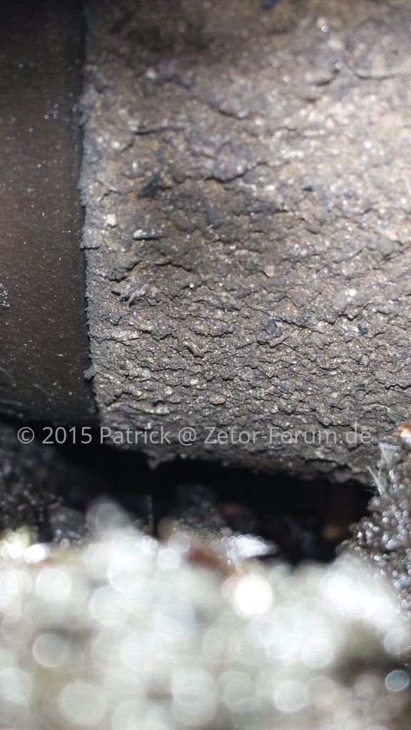

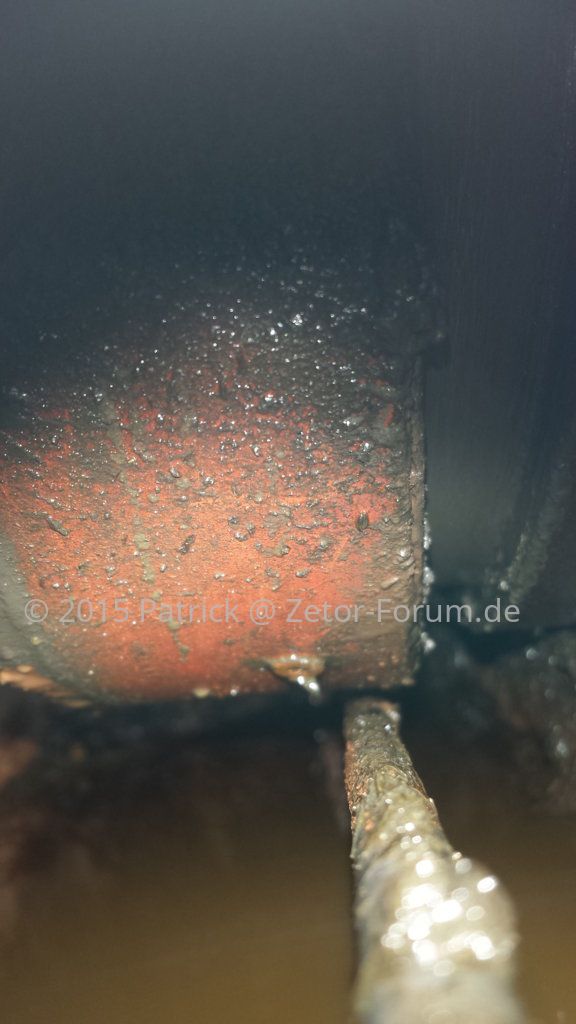

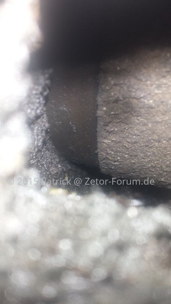

So hab heut versucht reinzugucken, du meinst doch hier oder?
So sieht es (rechts) drinnen aus

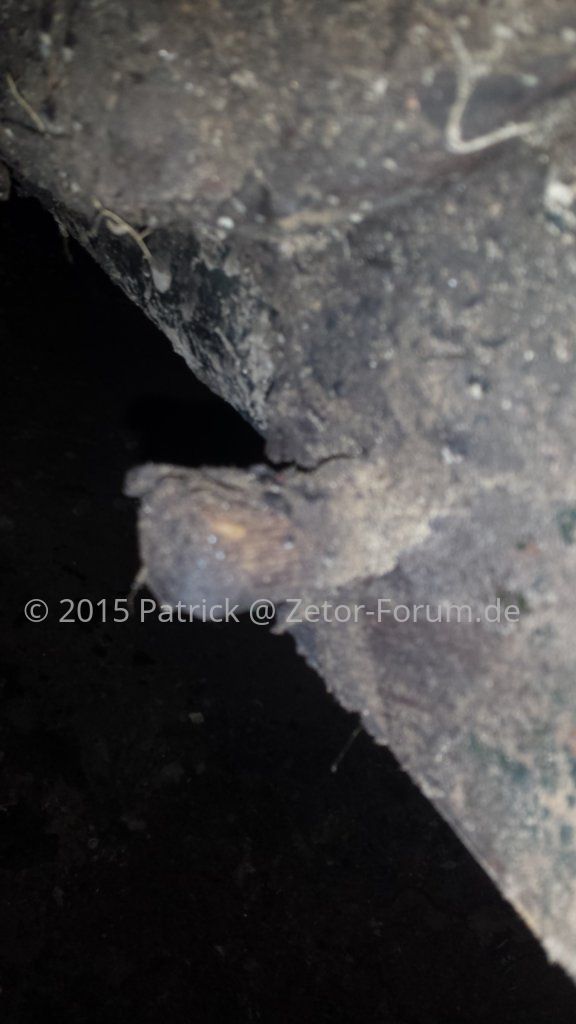

Links konnte ich nicht gucken , weil der Luftkessel gestört hat,dafür hab ich da gesehen das da Öl oder sowas aus dem Loch raus gelaufen ist

Oh je ... ich sehe viel Dreck und vor allem Öl, was nicht gut ist an den Bremsen! Du könntest nun zunächst die unteren Löcher, also die Bohr und Gewindelöcher dort von unten, säubern und schauen das ihr den Dreck da mit Wasser raus bekommt, eventuell auch Bremsenreiniger nutzen um soweit möglich das ganze zu entfetten.
Aber auf beiden Seiten - zur Not muss der Drucklufttank halt mal ab - besser als gleich die Portalachsen zu demontieren.
Wenn ihr das denn halbwegs sauber und fettfrei bekommen habt, dann muss man mal ne Zeit beobachten, wie schnell das dort (oder ob) wieder verölt. Dann kann man entscheiden was man weiter macht, aber ich befürchte Euer Zetor ist einer von leider zu vielen mit erheblichem Wartungsstau. Aber du bist ja dran.

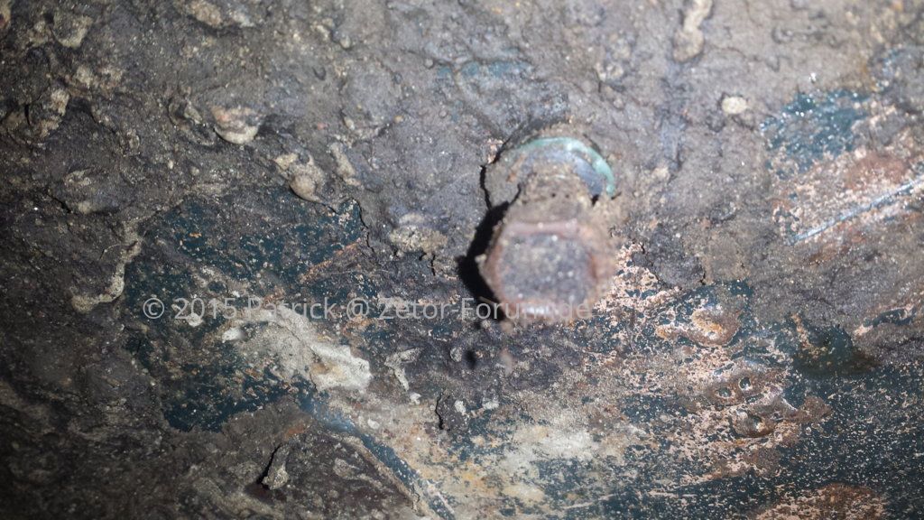

Die Bohrlöcher hab ich auch gefunden
das rechte
das linke.

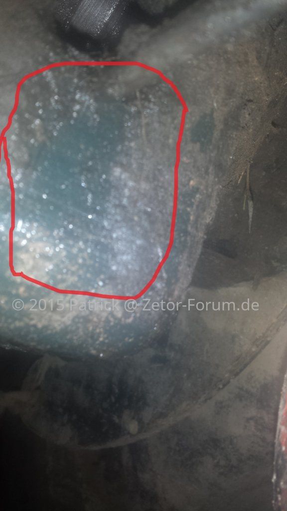

Ist das auf dem ersten Bild Bremsflüssigkeit oder Öl mit Wasser?
Bitte keine Schrauben lösen - normal sollte im Guss unterhalb dieses Gehäuses Löcher zu finden sein, damit sowas wie auf dem ersten Bild nicht passieren kann.

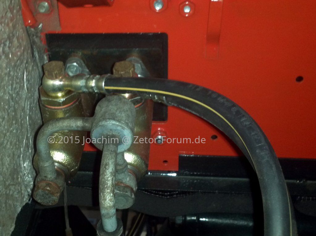

Links hab ich an der Seite sowas noch gefunden
und dann hab ich versucht von der Flüssigkeit im Gehäuse was raus zuzapfen mit einem Schlauch
nimm von der Brühe was auf die Finger und reibe mal zwischen Daumen und Zeigefinger wenn es rubbelt ist es Bremsflüssigkeit.
Es rubbelt nicht klebrig nicht , schmiert es ist Öl.
Na denn schauste mal obs von "oben" kommt, also vom Hydraulikdeckel bzw. dessen Dichtung. Wenn nicht - dann kannst du dich geistig-moralisch schon mal drauf einstellen demnächst doch mal die Achsen abzunehmen um da alles wieder abzudichten und vermutlich auch die Bremsbeläge zu erneuern.
