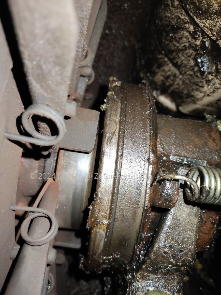

Ich habe seit gerade eben ein Problem mit meinem 5245.
Mit ist der Nehmer Zylinder von der Kupplung auseinander gefallen, dabei habe ich gesehen das dieser nur auseinander fallen konnte, da die Welle die das Drucklager betätigt meiner Meinung nach zu weit nach hinten geht.
Ich habe jetzt schon in der Kabine und an der Kupplungsglocke die Deckel ab und habe gesehen das die Welle leicht zum Batteriekasten raus wandert ca 5mm vielleicht auch bisschen mehr.... Außerdem kann die die Welle per Hand bewegen aber am Drucklager rührt sich nichts.... Kann das was raus gesprungen sein oder ist einfach nur die Kupplung hinüber?

Das Ausrücklager oder die Finger am Automaten könnten auch einen Schaden haben
Meinst du das der Hebel schon einen zu weiten Weg macht um die Kupplung zu trennen?
Ja, sonst würde er nicht auseinander fallen

Aha - klingt fast wie gebrochene Ausrückgebel der Fahrkupplung.
Denn von Hand (Wasserrohrzange) sollte das FK_Ausrücklager sich dennoch bewegen lassen.

Die Kupplung ist noch die originale, also wird die Einstellung passen. Ich muss dazu sagen das der Traktor seit 2001 einen Frontlader hat, also denke ich es war nur eine Frage der Zeit das irgendwann mal Ende ist.
Ich war vorhin nochmal draußen und habe mal ein Bild gemacht. Wie man sieht sind die Finger der Fahrkupplung komplett weg.
Würde sagen, das ist eindeutig.
