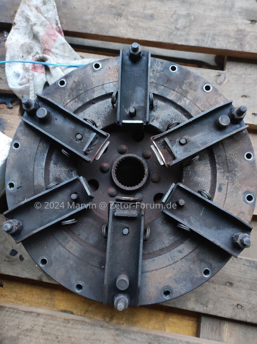

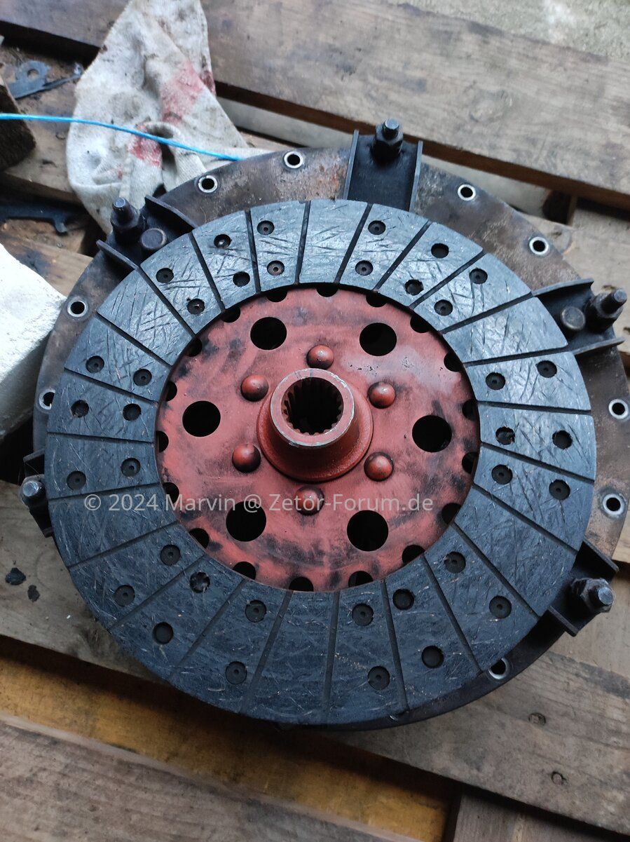

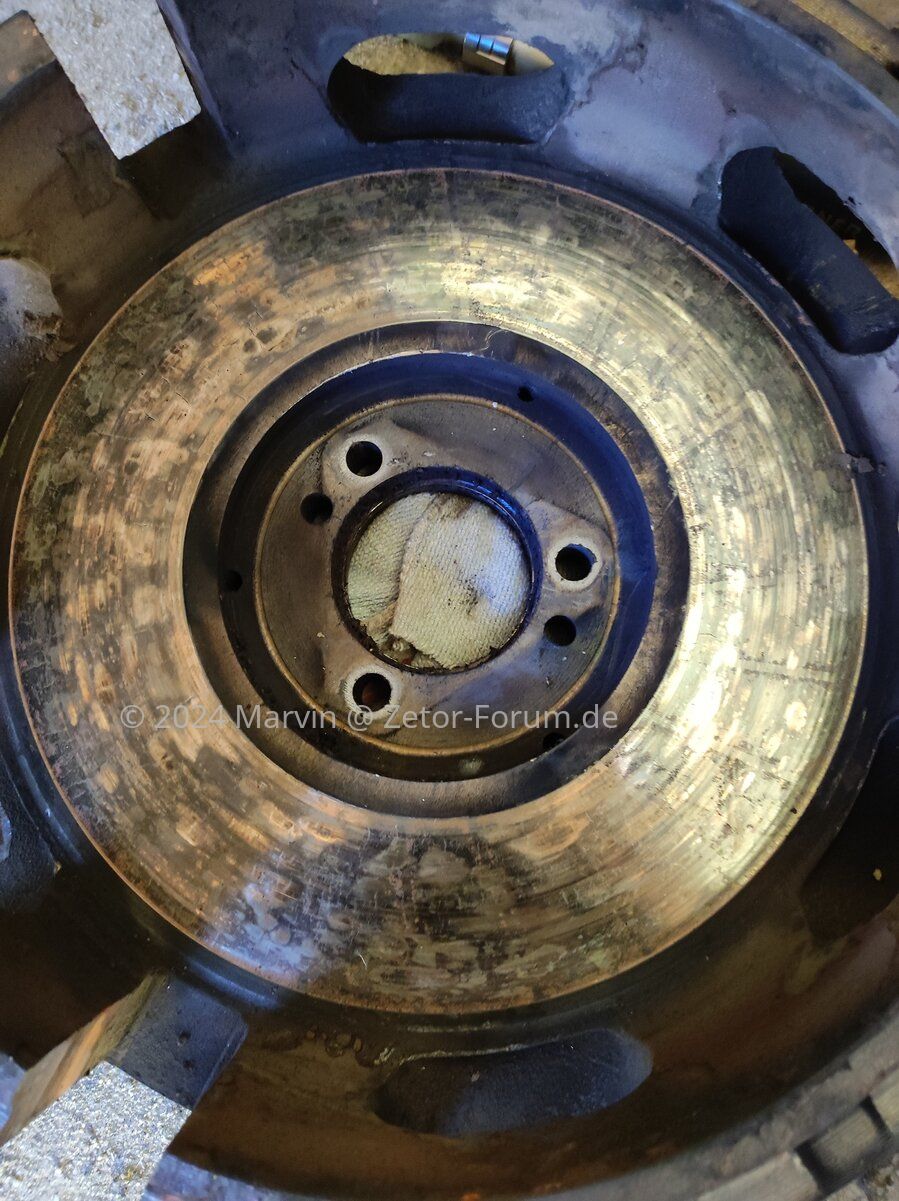

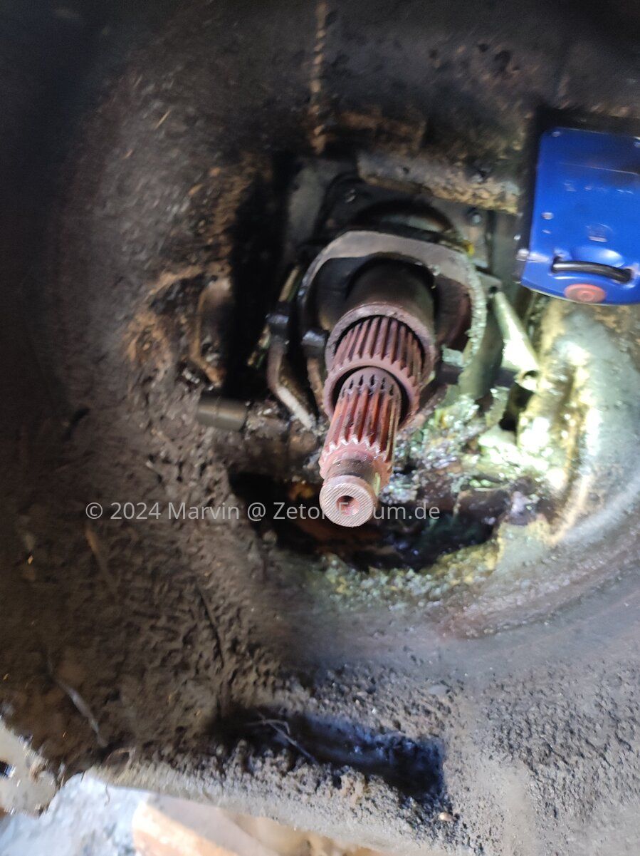

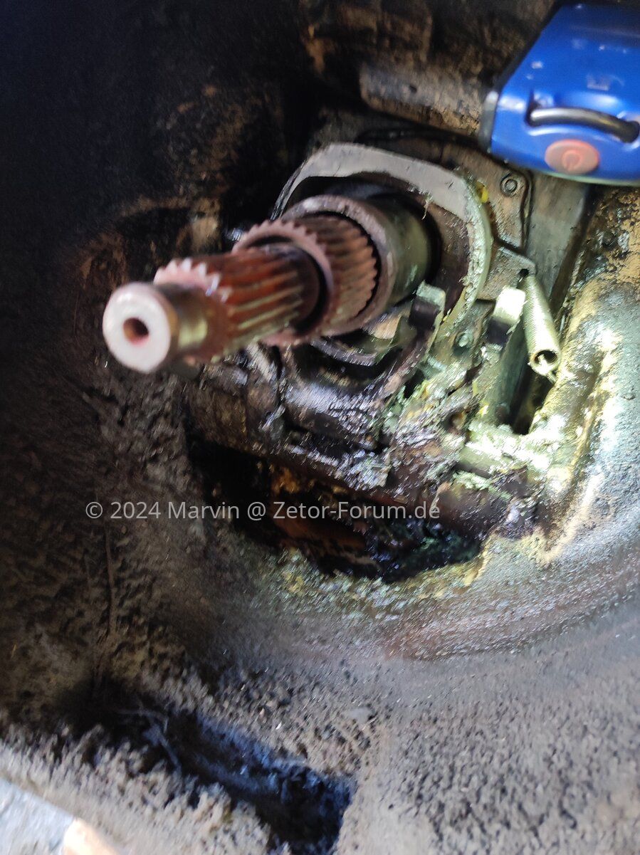

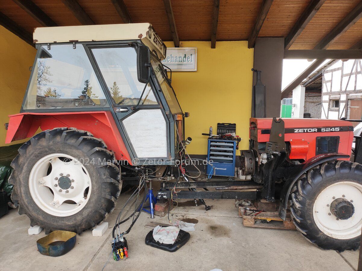

Mein 5245 läuft wieder, die Kupplung wurde komplett erneuert. Der Automat die beiden Scheiben wobei es ein kleines Malheur gab. Fehler sind menschlich und passieren nun mal, aber das haben wir mit Joachim hinbekommen und wir haben uns mal persönlich kennengelernt

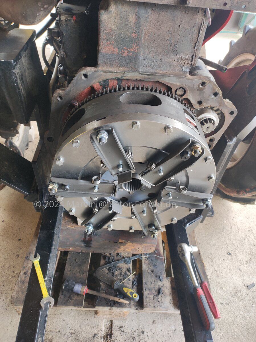

Dann ging es los. Drucklager erneuert, WDR der Kurbelwelle erneuert, Pilotlager gewechselt und gleich noch die Ölwanne ab und an den Gewichten gewackelt, gab aber nix zu wackeln, war alles Bombenfest
Den Automaten haben wir vernünftig eingestellt und dann ging es schon an das zusammenschieben, mit den Frontlader Konsolen zwar etwas fummelig, aber dafür konnte man den Hubwagen dort vernünftig ansetzen. Aber seht selbst Bilder sprechen ja meistens mehr als Worte.
Nochmal besten Dank an Joachim für Rat und Tat und natürlich auch an alle anderen die sich zu diesem Thema gemeldet hatten. Nun kann die nächste Ernte kommen.

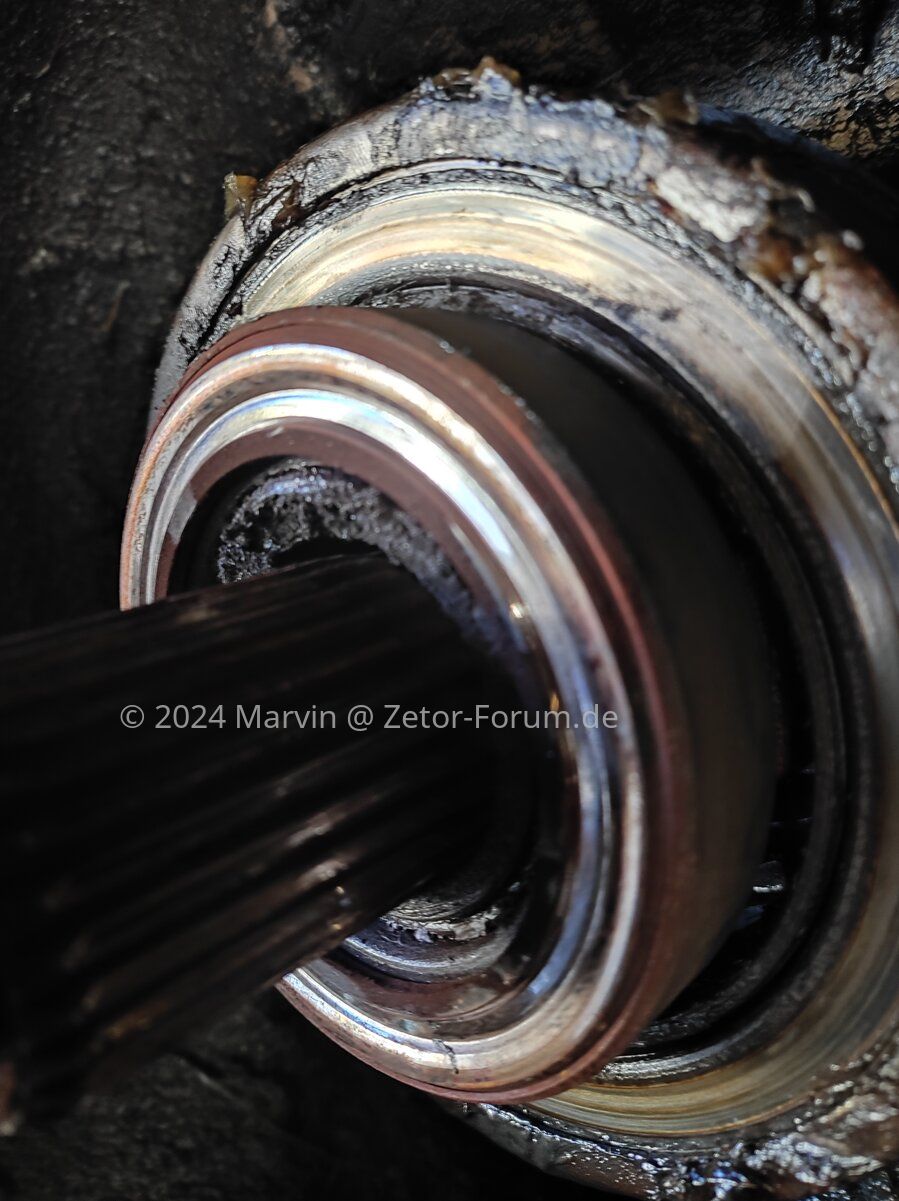

Woraus ich aber nicht schlau werde, ist das Spiel 0,15 zwischen Ausrücklager und den fingern der Fk. Ich bin gestern ein ganzes Stück mal gefahren aber das Drucklager liegt immer an den fingern an und dreht mit...
In der Bedienungsanleitung steht auch drin das es Spielfrei ist und auch mit dreht, aber das kann ich mir nicht vorstellen das dass auf Dauer so gut sein soll, bloß wie soll sich das Spiel von 0,15 ergeben? Die Ausrückhebel wurden alle drei gleichmäßig mit einer Einstelllehre eingestellt und noch 3 mal Nachkontrolliert.
Vielleicht hat ja einer noch eine Idee.
Mfg Marvin
Könntest das mal ablichten oder mit Seitenangabe genauer machen? Wäre mir neu, muss ja aber nichts heisen.
Edit: hab es:
Könnte aber tatsächlich der Fall sein und erklären warum die Modelle mit hydraulischer Kupplung tendenziell mehr die Ausrückhebel "fressen" als die Modelle mit mechanischer Kupplung.

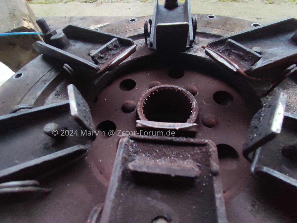

Ich hab mir eben auch noch mal schnell die Zeichnung gaaaanz genau angeschaut und würde jetzt sagen die 0.15 mm beziehen sich auf das Spiel der jeweils 3 zueinander gehörenden Ausrückhebel zu einander und nicht wie fälschlich angenommen auf das Spiel zum Fahrkupplungsausrücklager. Mein Fehler.
Das PTO Ausrücklager soll dann aber wie gehabt 4 mm Spiel zu den Ausrückhebeln haben.
Ich schätze mal das das Fahrkupplungsausrücklager das dann ab können muss, es liegt ja auch nicht mit Druck an, läuft also wenn dann unbelastet mit, was dann auch den Fahr-Ausrückhebelverschleiß erklären würde.
Genau das habe ich gestern Abend gelesen.
Und deshalb musste ich jetzt nochmal nachfragen. Mich hat das mit diesen 0,15 so verwundert, weil es ja auch an sich auch kein wirklichen Sinn ergibt wie das Lager weiter zurück rutschen soll außer den Weg den die Ausrückhebel machen, dann müsste ja irgendwo eine Feder sein oder so.
Und das erklärt auch warum die Ausrückhebel so extrem runter sind und das Lager so eine tiefe riefe hat.
Na dann passt das ja erstmal alles
