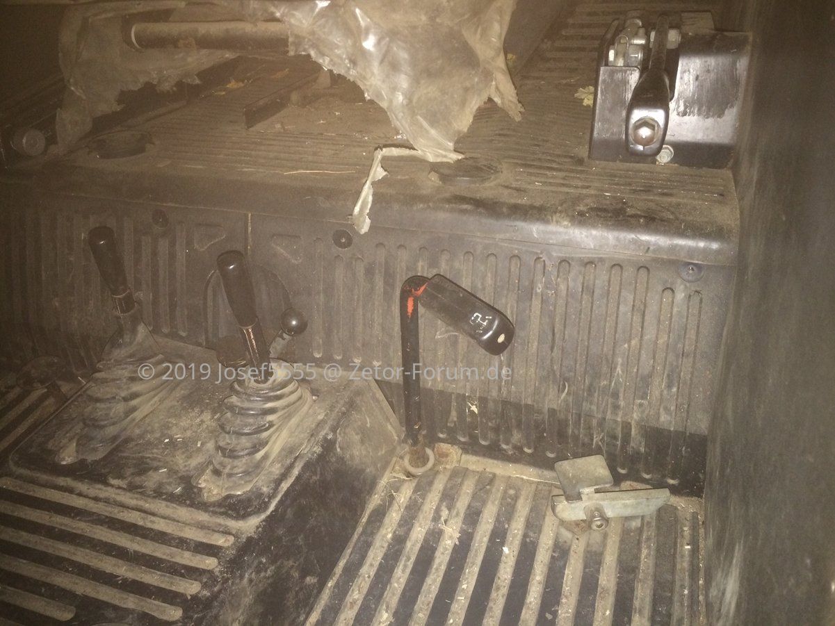

Einschalten der Zapfwelle:
Links neben Fahrersitz Kupplungshebel ziehen, 3-4 sek. warten. zwischen den Füssen , linken Hebel eine Stufe nach vorne. Kupplungshebel lösen.

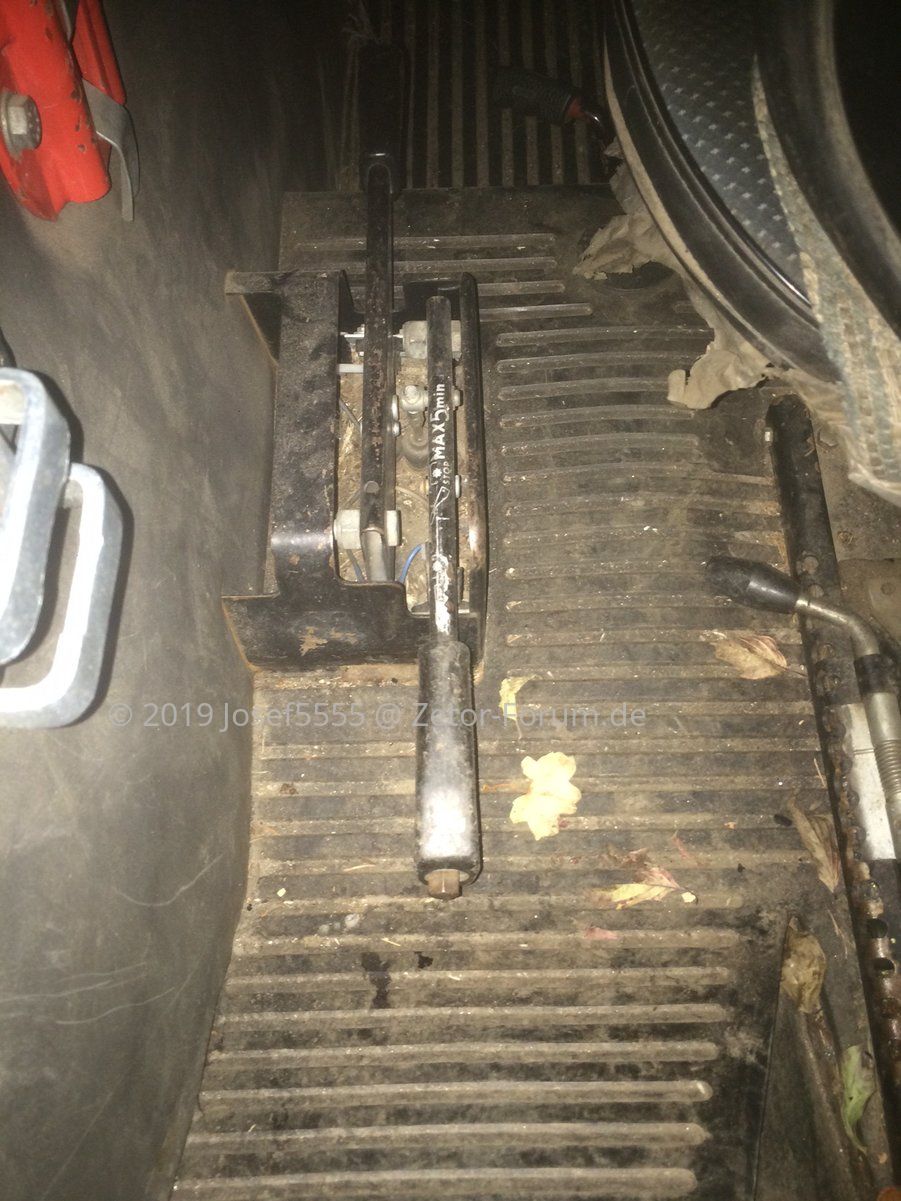

Meiner Meinung nach geht er viel zu leicht, außerdem steht darauf MAX 5 MIN. Dieser Aufkleber gefällt mir nicht.
Ich melde mich wieder, wenn ich was in Erfahrung gebracht habe.
Schönen Abend.
Der Aufkleber ist da gut und richtig, da gibt es sogar ein rotes Lämpchen im Armaturenbrett.!
Wenn der Hebel länger gezogen bleibt geht das auf die Ausrücklager bzw den gesamten Kupplungsapparat..
... und die Axiallager der Kurbelwelle.
Ja, weder die Fußkupplung noch den Handhebel der Zapfwellenkupplung länger als 5 Min. betätigen. Siehe auch Bedienungsanleitung.
