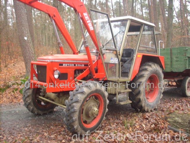

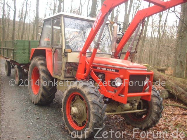

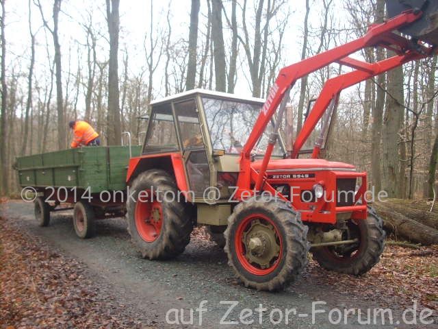

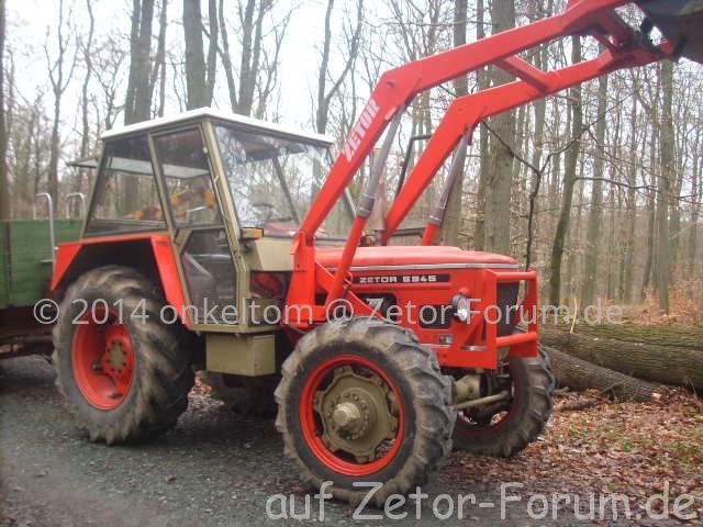

Hallo zusammen versuch mal ein paar bilder zu schicken gruß Andreas.

Hallo Andreas,
hab mal ein Thema draus gemacht - denke das geht in Ordnung. ;)
Schöner Zetor 5945 und dann sogar noch mit original Frontlader :top:

Hallo zusammen der Frontlader ist nicht original wurde nachgerüstet Betriebsstunden hat er um die 4000 drauf.
Hallo Peter, Spur ist auf 1,5 m eingestellt was mich nur damals gewundert hat das der Zetor 5945 die schwere Vorderachse hat?!
gruß Andreas.

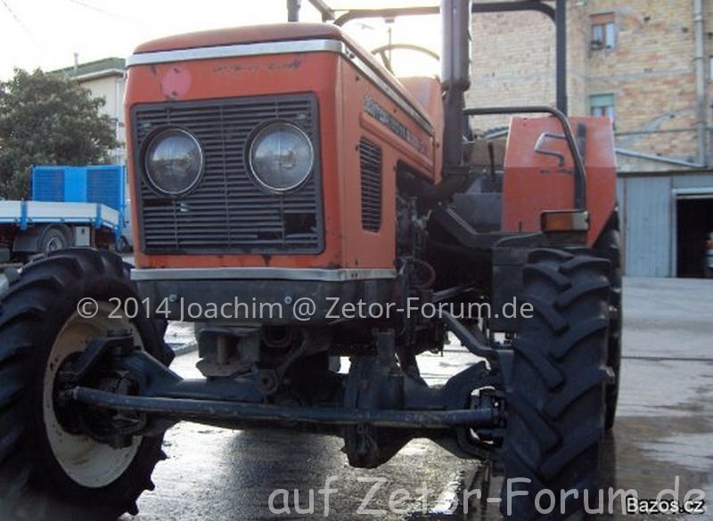

Ich bring mal noch ne Achse mit ins Spiel:
Na? Jemand nen Tipp? Achso - ich kenn auch nur die Gerüchte um diese Achse, und hab dazu keine belastbaren Dokumente. ;)

wie es scheint ist ja noch eine Allradachse aufgetaucht. Der seitliche Versatz des Differentials wie bei UR2, aber recht zierlich gebaut...

wegen der Fotos von der nebulösen Allradachse: Da ist kein Differential drinnen. Man sieht es am Gussgehäuse. Platz für ein Differential ist nicht vorhanden. Da ist lediglich ein Tellerrad drinnen, welches stur beide Vorderräder mit gleicher Drehzahl antreibt.
Die Fotos stammen doch aus England, oder? Weiß nicht wer das verbrochen hat :greis:
@Andreas: Deine Allradachse am 5945 ist Original Zetor. Kein rumänisches Lizenz-Produkt.
Vielleicht machst Du ja mal weitere Bilder, wie Du den Zetor im Einsatz zeigst. Wir wollen es jedenfalls sehen :top: .

Also die 5045 wurden zuerst in England gesichtet und beworben. Zuletzt hatte ich aber auch welche in Finnland und Polen in den einschlägigen Gebrauchtmaschinen Börsen gesehen, also so ganz wenige werden so nicht gebaut worden sein.
Das mit dem Antrieb - also ohne Differenzial... :denk3 mag ich (noch) nicht glauben. Der käm ja mit Allrad kaum ne Kurve rum ;)
