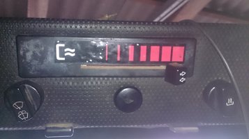

Nun bin ich bei der Lüftung: Hier ist am Lüftungsschalter nur der Dauerplus angeklemmt und noch ein gelbes Kabel, das zu den beiden Widerständen (ich denke mal, dass es Widerstände sind) bei den Lüftern führt. Die Lüfter selbst laufen beide, wenn ich sie direkt teste. Was mich etwas stutzig macht, ist das dort nirgends ein Relais verbaut ist.
Hat jemand vielleicht eine Ahnung wie ich die Sache mit der Lüftung ans Laufen bekommen kann?

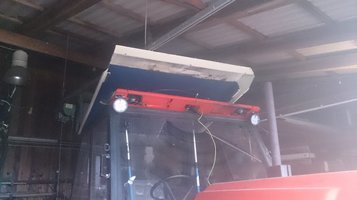

Die zwei Lüfter sollten über zwei oder drei Relais laufen. Die beiden Widerstände sind nur da um die erste, langsamere, Lüfterstufe zu realisieren.
Was für eine Kabine hast du? Bilder von der Kabine außen und vor allem dem Dachpanel drinnen wären jetzt hilfreich. :like

Danke für die schnellen Antwort.
Das mit den beiden Relais hab ich mir schon, überlegt, für jede Schaltstufe eins.
In der Bedienungsanleitung hab ich nur den Wartungsplan gefunden.
Anbei noch die Bilder der Kabine und der Bedienfront der Lüftung.
Wie ist es bei euch gelöst?
