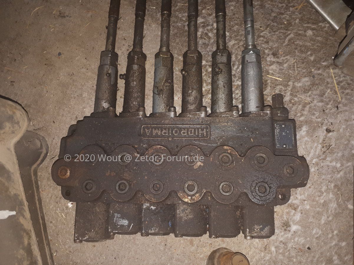

Deze ventil wolle ich gebrauchen
kann ein solches Ventil sein auch dazwischen setzen?
Wenn ich das richtig sehe, hat das hier nur einen Zulauf (P) und einen Rücklauf (T = Tank) und hat somit keine Druckweiterleitung und kann nicht für diesen Zweck genutzt werden. Aber ich kann mich auch irren, ich bin nicht gerade der Hydraulik-Profi.
Alle Ventile mit Druckweiterleitung die ich bisher kenne haben 3 Anschlüsse: P1, P2 und N(T)
Das stimmt.
Normal ist das rückkehr des Überdrucks und die Rückgabe der Ventile drucklos.
Aber in meinem Fall geht die Rückkehr weiter durch die Druckleitung.
wenn es einen ventildruck hinter dem ventil gibt wenn ich ein ventil aus dem block dazwischen schalte.
Dann Hat er keinen drucklosen Rücklauf und gerät unter Druck.
Ich weiß nicht, ob das schlecht ist?
Hier noch ein foto mit verschiedenen ventilen.
Du brauchst zwingend 3 Anschlüsse meiner Meinung nach.
Wenn du nur P(P1) und N(T) hättest, und mit N(T) einfach zu deinem original Ventil weiter leitest dürfte das nicht funktionieren. Zumal du dann eventuell keine Schwimmstellung nutzen kannst?
Wie gesagt, da bin ich nicht der Profi Hydrauliker. Sorry.
