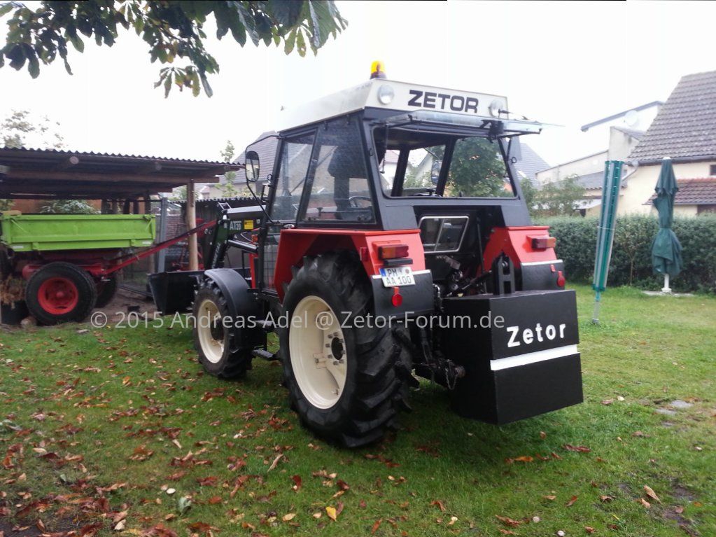

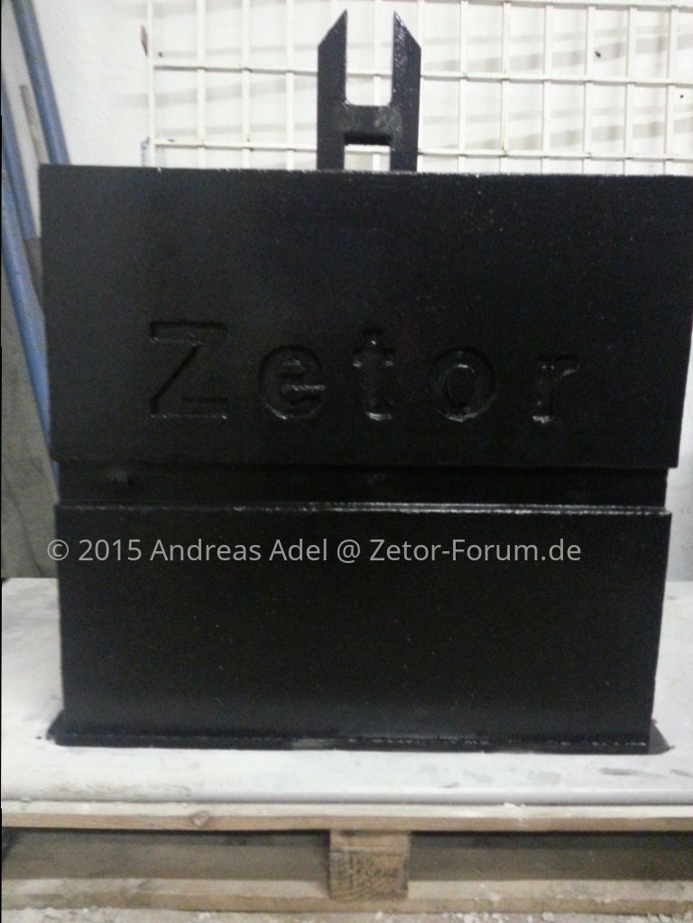

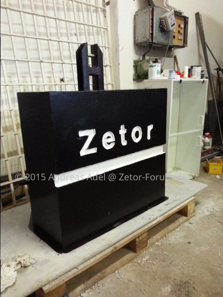

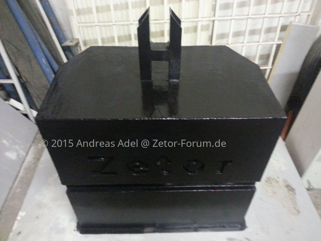

Hab mir mal wieder was gebastelt. Hier mal ein paar Bilder. Das Betongewicht hat genau 600kg. Gestrichen habe ich es mit Flüssig-Kunststoff. Grüße an alle

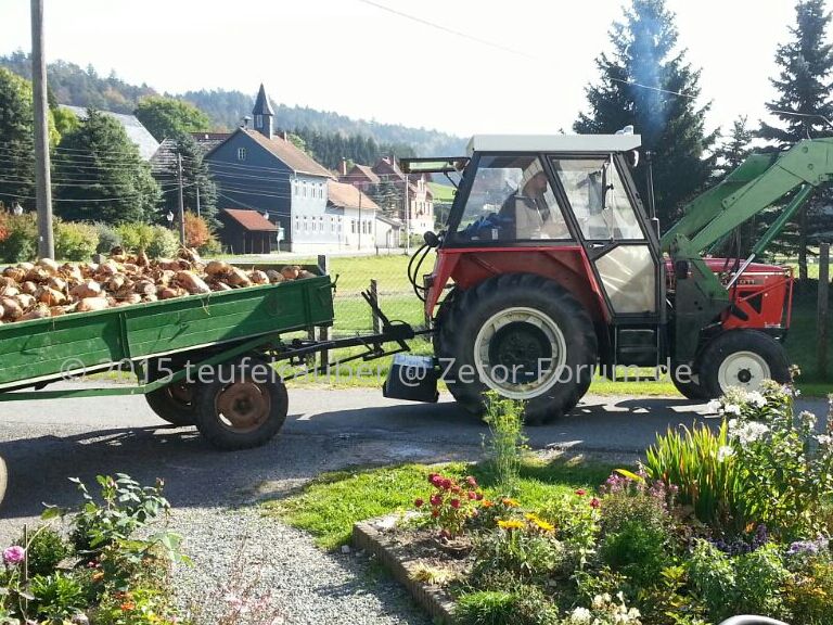

Für alle die sich jetzt ein gewicht bauen wollen kann ich auch ein bild beisteuern.
Ist etwas kleiner als das von andreas(rechnerisch ca 200kg) und hängt nur in den uunterlenkern. Wollte halt nach Möglichkeit zeitgleich noch einen Anhänger mitnehmen können.
So'n ähnliches hab ich auch noch rumstehen.
Im Wald war das immer etwas unpraktisch weil es entweder gefährlich nah an der Anhängerdeichsel oder zu tief auf dem Boden (in tiefen Fahrspuren) geschliffen hat.
Ohne Anhänger ist es schnell an- und abgebaut, weil zum einhaken an die Ackerschiene gebaut.
