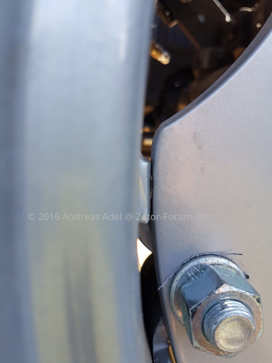

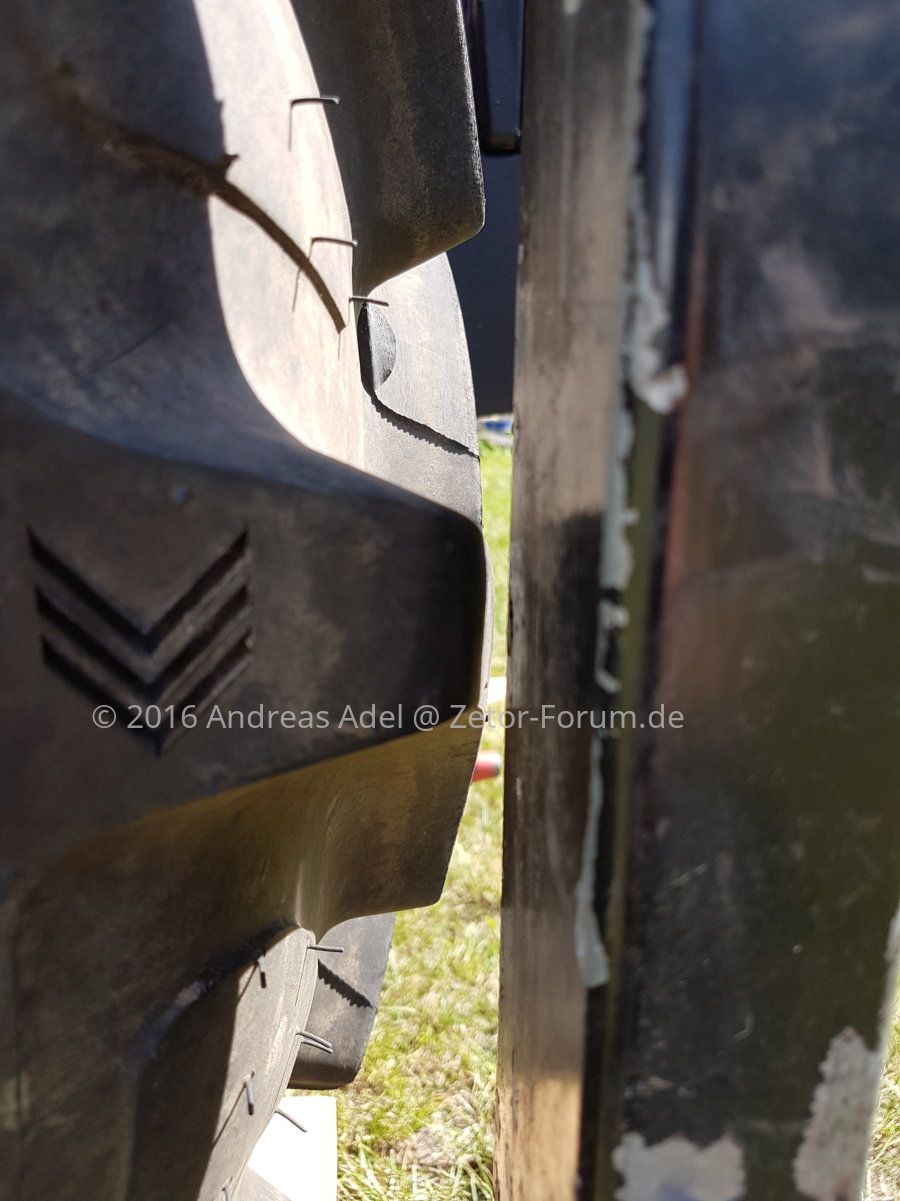

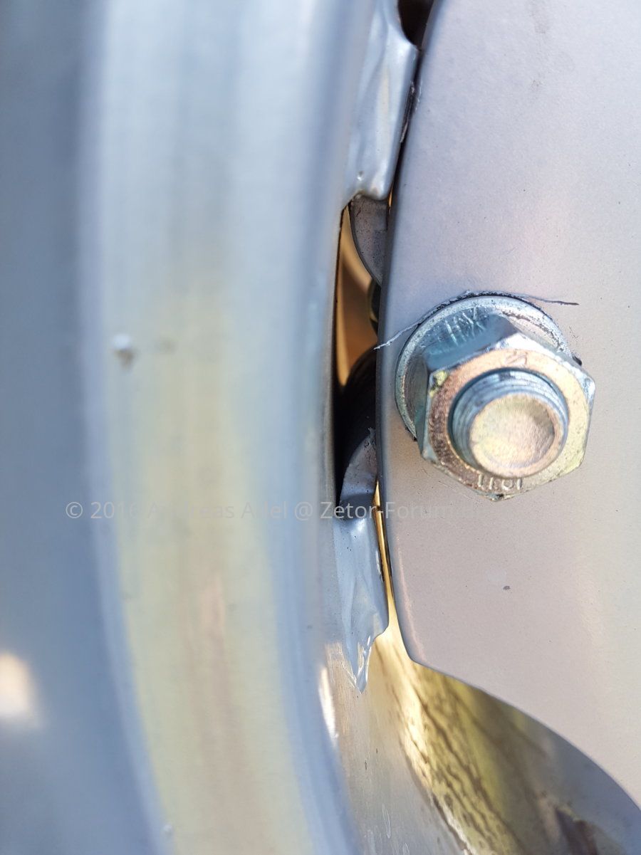

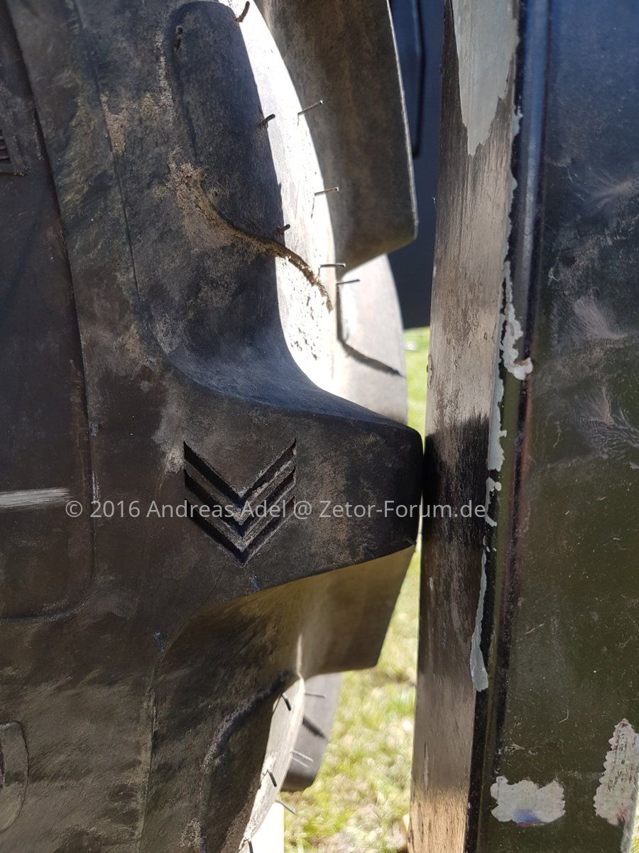

Hallo zusammen, ich muß nochmal mit diesem Thema nerven. Und zwar bin ich letzte Woche eine längere Strecke (gute Bundesstraße) gefahren und musste feststellen, dass dieses unangenehme springen(extrem Vorderachse) doch nicht so verschwunden ist wie ich erst dachte.(Nachdem ich damals den Reifendruck gesenkt hatte) Ich habe mich dann beigemacht und den Schlepper (Vorderachse) aufgebockt um den Rundlauf der Räder mal zu überprüfen. Linke Seite Top. Rechte Seite habe ich dann einen Höhenschlag vom Rad/Felge feststellen müssen.Von 0-0,6mm Abweichung beim Rad drehen. Hab dann das Rad abgebaut und versucht durch lösen der Verstellfelge das Irgendwie wieder hinzubekommen. Beim Händler angerufen,der sagte mir das die Abweichung noch im Normalbereich liege. Luftdruck weiter runter,neuer Schlepper,neue Reifen,kurzer Radstand,zu wenig gefahren usw. Soll sich dann irgendwann bessern! Habe jetzt noch keine 100 Bst. auf der Uhr. Was denkt Ihr? Das was der Zetor Händler mir gesagt hat ist aller richtig, aber kann es nicht doch nur an der Felge liegen? Mir geht es ja auch darum,noch hab ich Garantie auf den Schlepper. Hier mal noch ein paar Bilder von der Verstellfelge. Hoffe es ist verständlich was ich hier geschrieben habe.

0-0,6mm ist schlicht gar nichts. Das darauf dein Händler nicht anspringt ist völlig klar. Ich hab hier Felgen/Räder gehabt mit bis zu 20mm Höhen- und 13mm Seitenschlag! Und auf deinen Fotos sieht es eher auch nach mehr aus...
