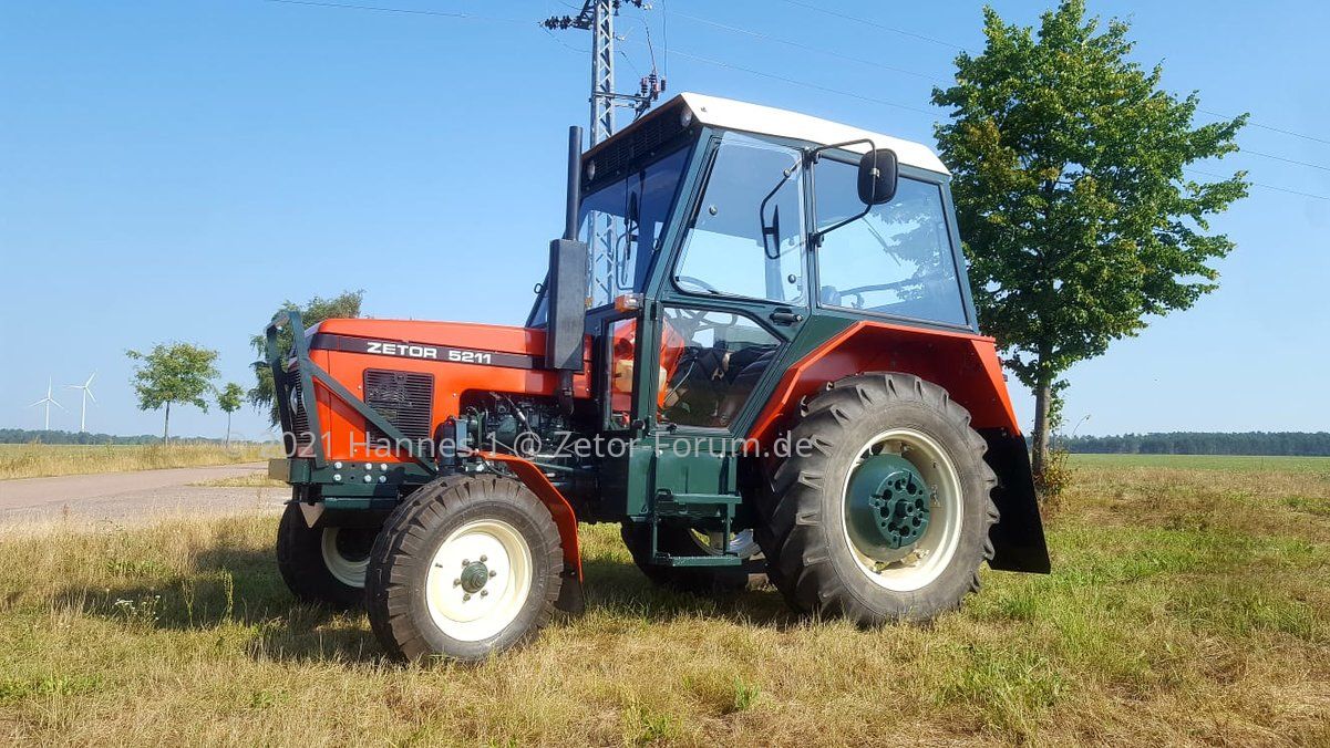

Auch RAL 2002 Blutorange + Zetor Schwarzgrün von MIPA aus deren Kunstharz LM Serie und aus der 2-K Serie (schon da gibts bei gutem Licht sichtbare Abweichungen), wobei das KH am besten passt. Acryl und Spraydose sind hingegen echt zu hell mMn.. Felgen sind Hellelfenbein RAL 1020 glaube.

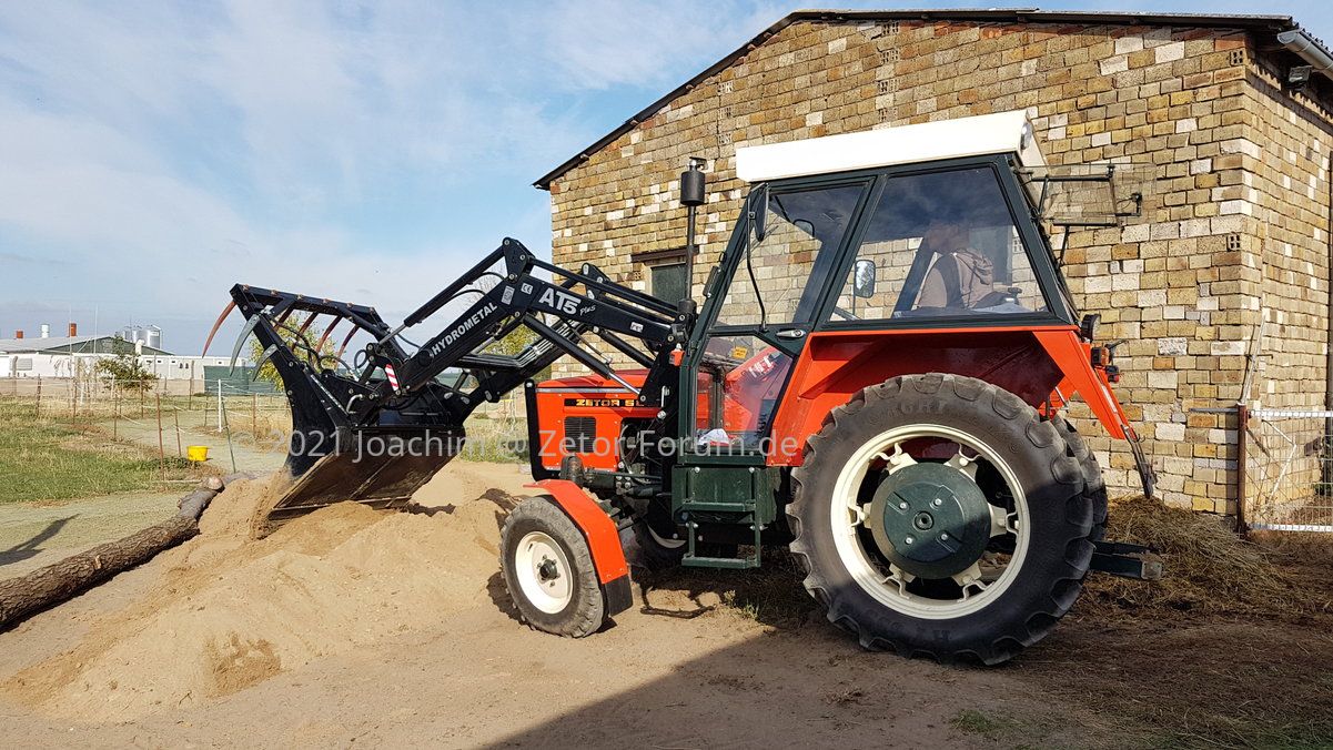

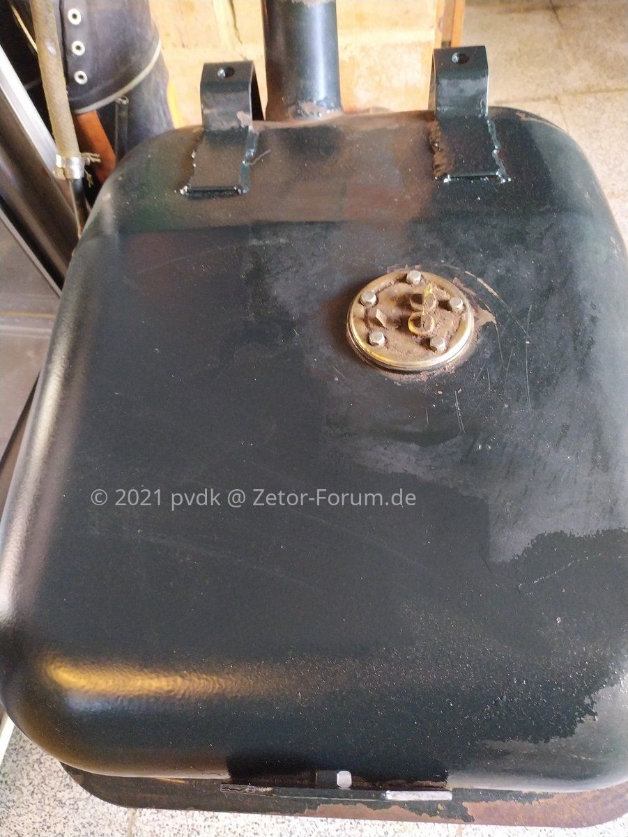

Und hier mal ein Beispiel, wie es halt aussehen kann, wenns schief geht:

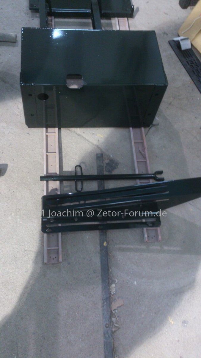

Tank ist selbst lackiert mit MIPA 2-K-Lack aus der Spraydose - im Vergleich zum 2-K Lack der Kabine / Leiter (Mipa, Lackierer) ist die Spraydose sichtbar zu hell... deshalb besser immer probelackieren, auch wenns Zeit kostet. Achse und Motor sind übrigens MIPA Schwarzgrün KH LM aus der Dose und da konnte man sogar beilackieren so gut passte das.

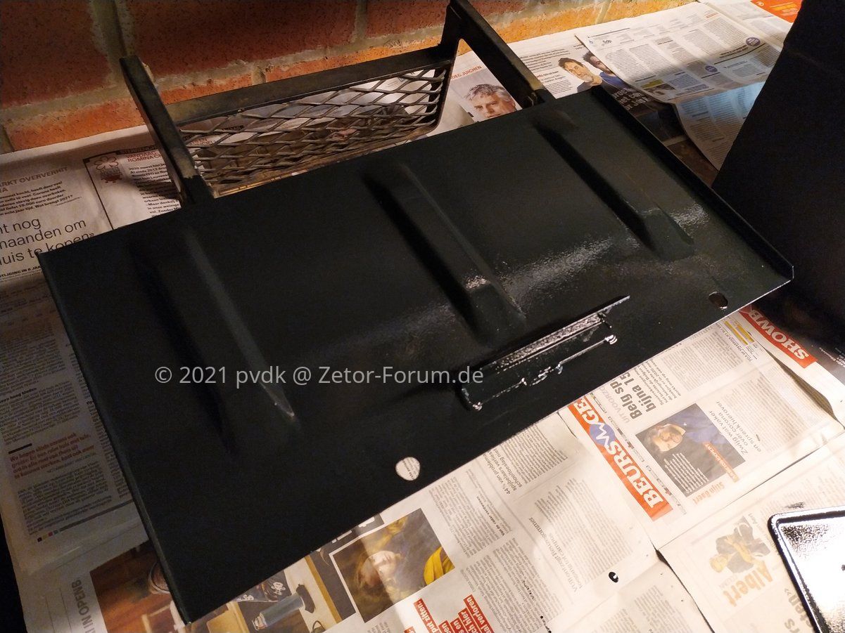

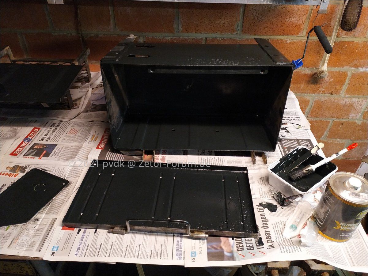

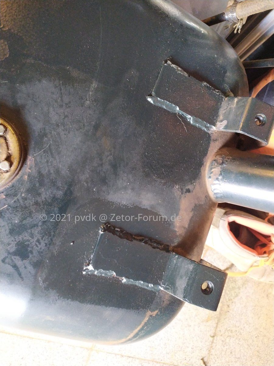

Ich habe es so gemacht: um zu verhindern, dass einige Stellen weiter rosten wollte ich Brantho Korrux 3-in-1 verwenden. Ich habe RAL 6012 und RAL 9005 schwarz bestellt. Wenn ungefähr 1: 1 gemischt, ergibt sich die genaue Farbton der Originallack. Meine erste Charge war 100 ml schwarzgrün mit 110 ml schwarz. Der Lack verhält sich anders als eine 2K-Lack, sieht darum nicht genau wie die Originalbeschichtung aus, tut aber vorerst das, was sie tun muss: weiteres Rosten verhindern.

Wenn wir jetzt beim Rostschutz sind, dann bevorzuge ich als erste Lackschicht auf das blanke, grob vom Rost befreite Blech Owatrol-Öl. Warum? Weil dessen Kriecheigenschaften einfach optimal sind um nicht nur oberflächlich zu wirken, sondern auch in Blechdopplungen hinein (z.B. bei den Pratzen der Felgen). Ja es brauch etwas Zeit bis es trocken und überlackierbar ist (bei 20°C 3-4 Tage bei 5°C 7 Tage ca.) aber man kann dann nachfolgend einen ganz normalen Lackaufbau machen (2-K Epoxygrundierung und dann den Farb-Lack).
Wo ich Pieter zustimme, wenn man einen Batteriekasten sanieren möchte, dann wäre das T 300 sicher nicht verkert, zumindest innen. Aber den ganzen Traktor würde ich damit nicht machen wollen.
Auf deinen Fotos wirkt das aber schon sehr schwarz.

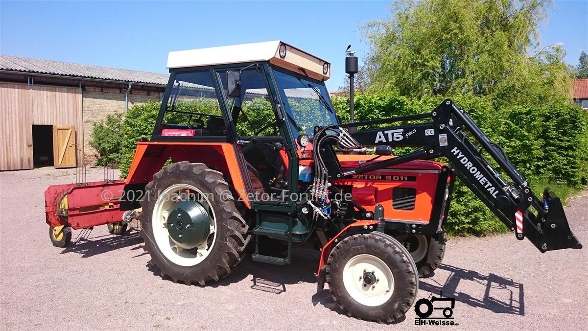

Ich bin auch immer noch davon überzeugt, dass das Schwarz-Grün ab 5211 deutlich dunkler war als noch beim 5011-7045:
Das ist ein Foto von meinem 5011, mal abgesehen vom Grau das der Vorbesitzer drauf gepanscht hatte, ist das Schwarz-Grün definitiv nicht so dunkel wie bei frühen 5211 und ganz sicher nicht wie bei späteren 5211.
Das Schwarz-Grün von Kramp und Mipa passte bei meinem 5011 sehr gut zum original Ton (Kunstharz-Lack und 2-K Industrielack, nicht jedoch der 2-K Spraydosen Lack der war zu hell siehe oben).
Daher würde ich auch sagen ab Zetor 5211 zum Schwarzgrün noch ein Dose Schwarz dazu kaufen und dann an den originalen Lack heran tasten. Denke das geht anders nicht wenns perfekt werden soll.
Warum sollte man es nicht für einen kompletten Traktor verwenden? Zumindest auf dem Papier scheint es dafür geeignet zu sein?
Das liegt daran, dass der Lack auf den Bildern noch nass ist. Nach dem Trocknen sieht es viel näher aus, siehe Bilder.
Mit bloßem Auge sieht es noch genauer aus, aber irgendwie erfasst die Kamera das nicht richtig.
Ich habe es nur für normalerweise nicht sichtbare Teile benutzt. Sichtbare Teile werden mit Owatrol beschichtet.

Ja, jetzt sieht deine Mischung schon ganz anders aus, viel besser. Fotos eben.
Sag mal, du pinselst da aber doch nicht etwa ohne anschleifen einfach drüber, oder war das jetzt nur für die Fotos?

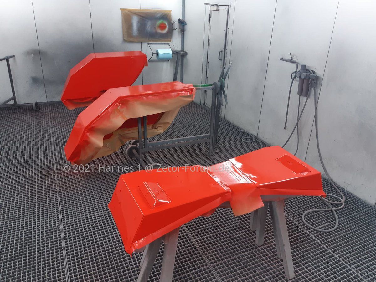

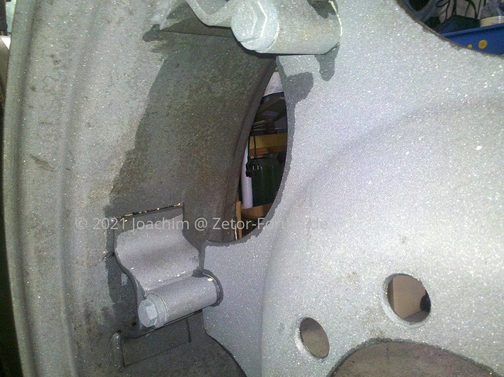

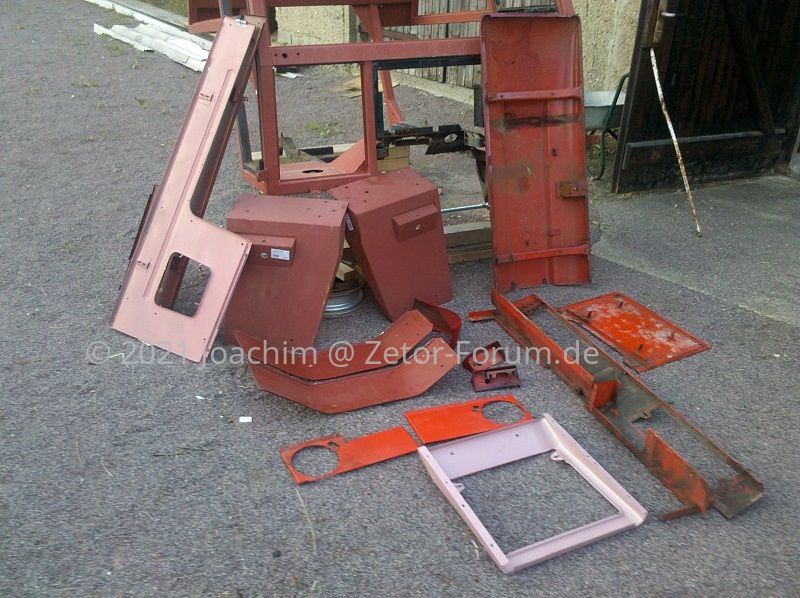

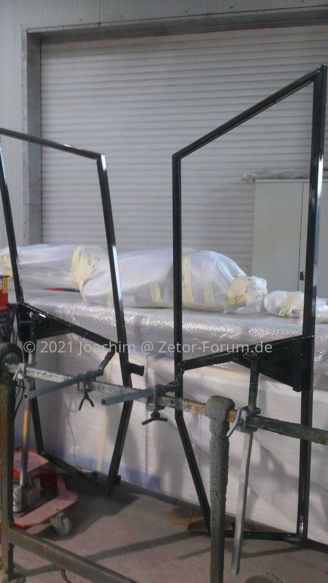

Ich hatte damals Glück 2 Orte weiter eine STrahlerei zu finden, wo der Chef selbst Oldtimer Liebhaber ist und die alle möglichen Strahlgüter verwenden und das auch noch bezahlbar. Ich habe, zumindest beim Groß der Teile, nicht die Geduld das alles selbst frei zu knaubeln. Da kam der Strahler wie gerufen.

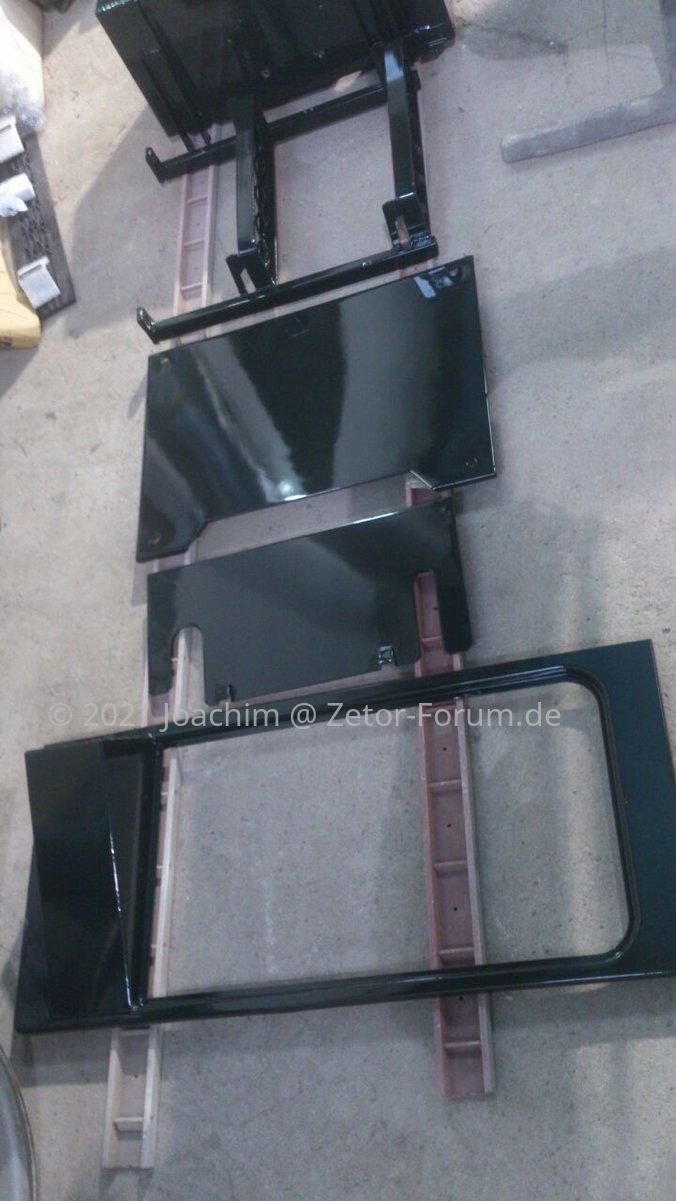

Dann Strahler... und dann Lacker:

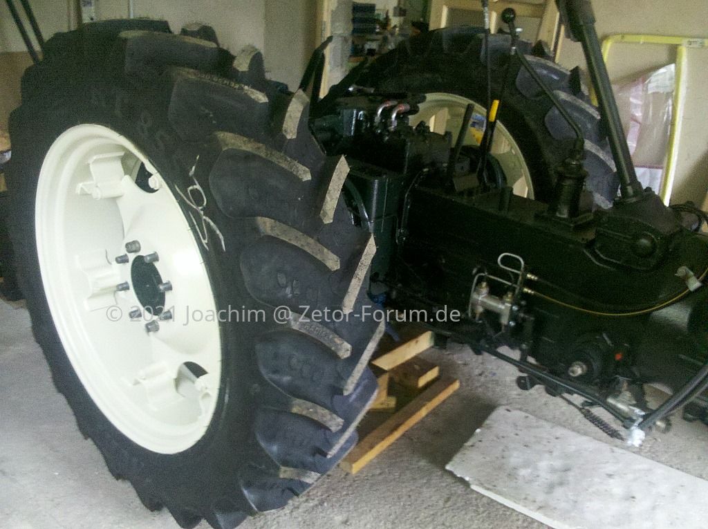

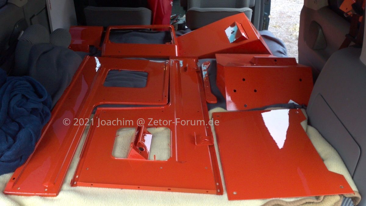

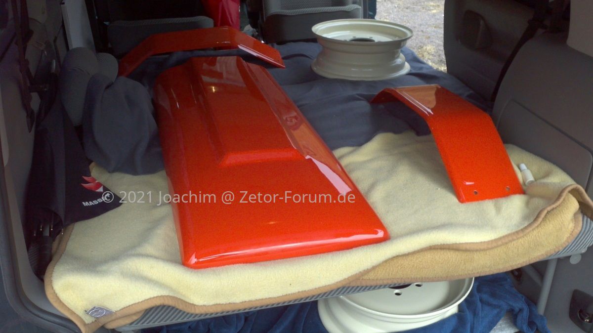

Übrigens - das ist das Schwarzgrün in Kunstharz von Mipa.

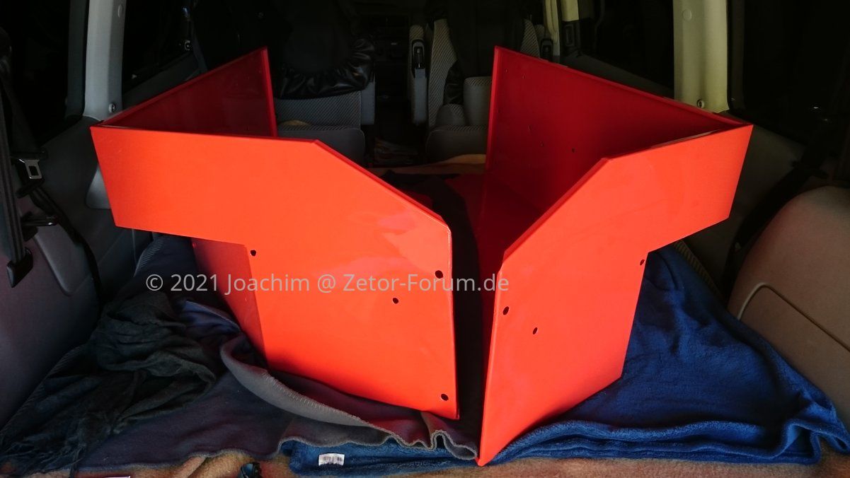

RAL 2002 (Blutorange)

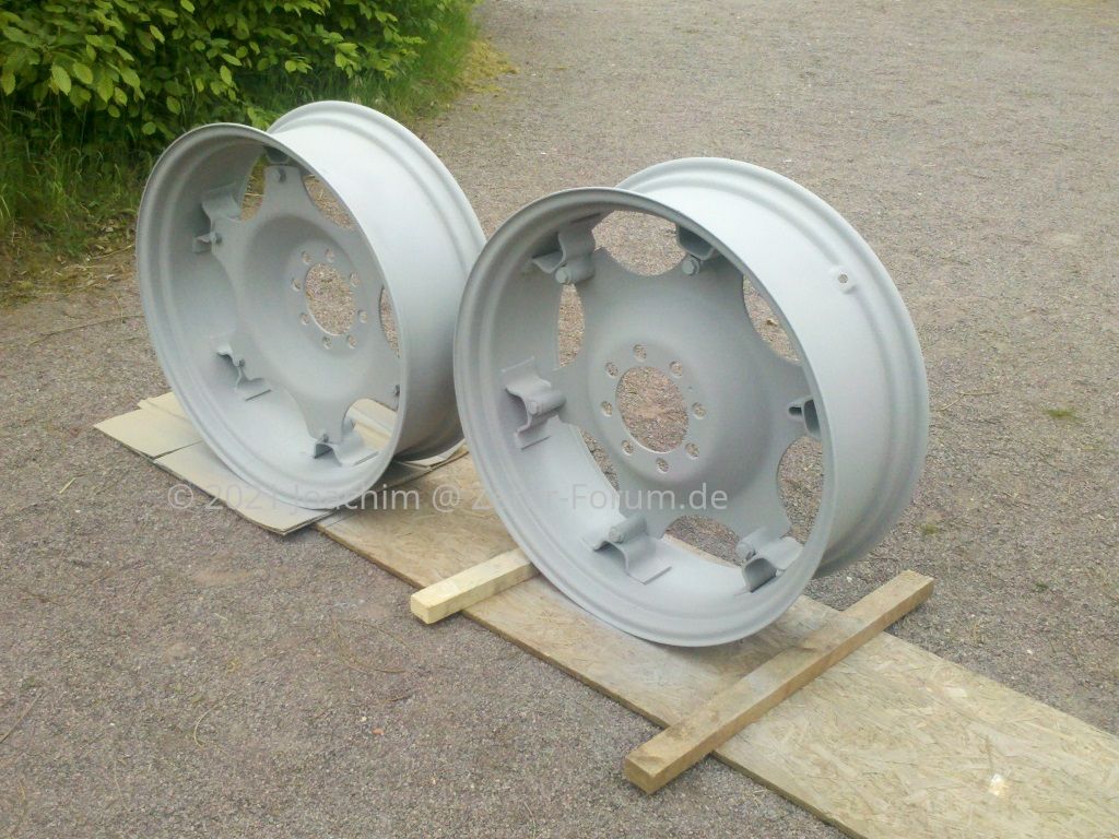

Räder, Hellelfenbein
Vorher Strahler, dann Owatrol, dann Grundierung (2 Schichten), dann Lack (2 Schichten)
Sieht toll aus!
