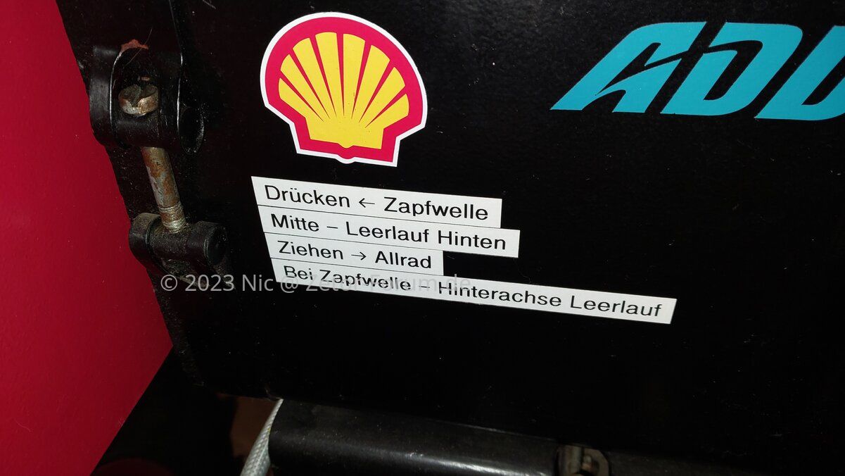

ich habe das Problem mit den Hebelstellungen so gelöst.
Steht am Dieseltank.
An der Hinterachse
Brauche nur Allrad und manchmal die Differential Sperre. Sperre - rechten Hebel treten.
