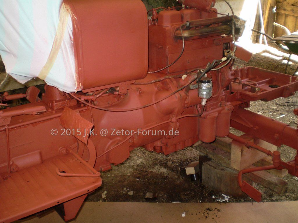

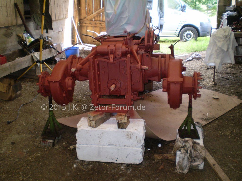

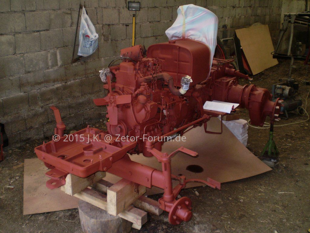

Hallo,so sah er auch mal aus.
Dann durfte er auf die strasse und muß auch was tun.
Habe leider viele Bilder verbummelt von den Arbeiten.
Jetzt habe ich noch ein paar arbeiten vor mir.

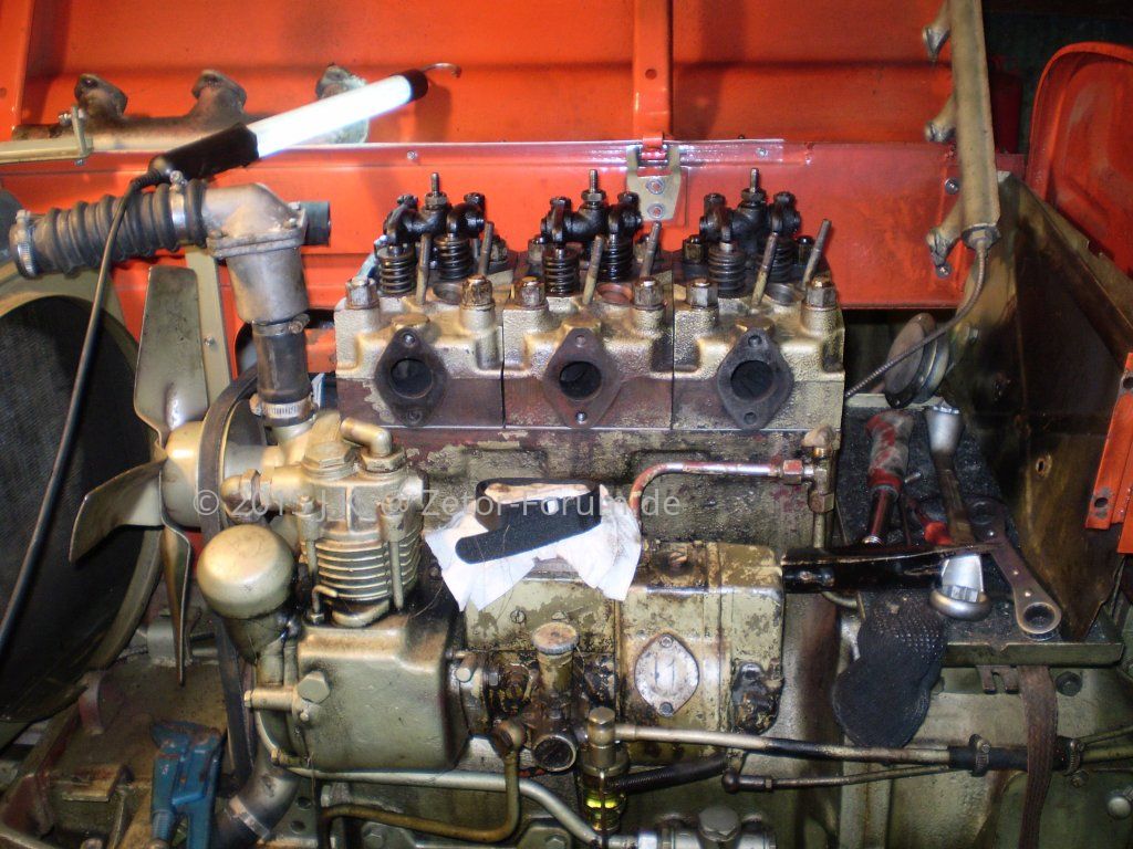

Hallo Joachim
Morgen werden noch Ventile eingestellt. Dann bin ich mal gespannt.
Habe viele Neuteile verbaut um auf der sicheren seite zu sein.
Hoffe danach kann ich erstmal eine kleine Pause machen.

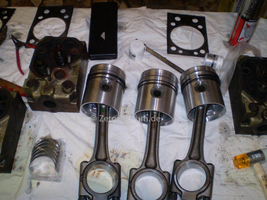

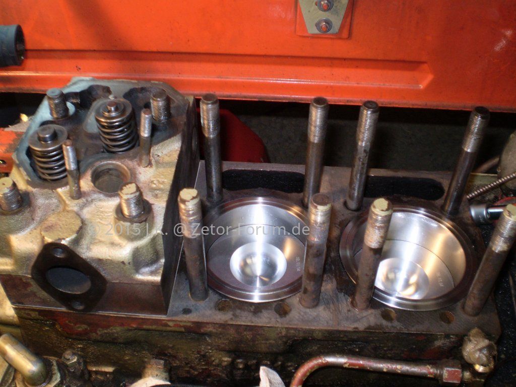

Bis jetzt gemacht , Bremsen komplett, Achsschenkel und Buchsen, - Hydraulik Zylinder -Kolben-Ventil und
jetzt den Motor.

Wow, schaut nach dem großen Programm aus. Und ne coole Idee für nen los cost Ventilfederspanner. :like aber wohl nicht ganz ungefährlich... ;)
Hast du das Überstandsmaß der Laufbuchsen gemessen oder einfach die 1.5er Zylinderkopfdichtungen genommen?

Der Federspanner ist schon gut für den Augenblick reicht das so.Wir sind doch vorsichtig!
Sofort 1,5mm Dichtung genommen sonst hätte ich ja doppelt bestellen müssen.
1,5 oder 1,2 so gross ist der Leistungs verlust nicht und anspringen tat er Top.
Heute lief der Zetor wieder und der Motorklang war ein ganz anderer.
Jetzt weiß ich, das ich es viel früher hätte machen sollen - müssen.
