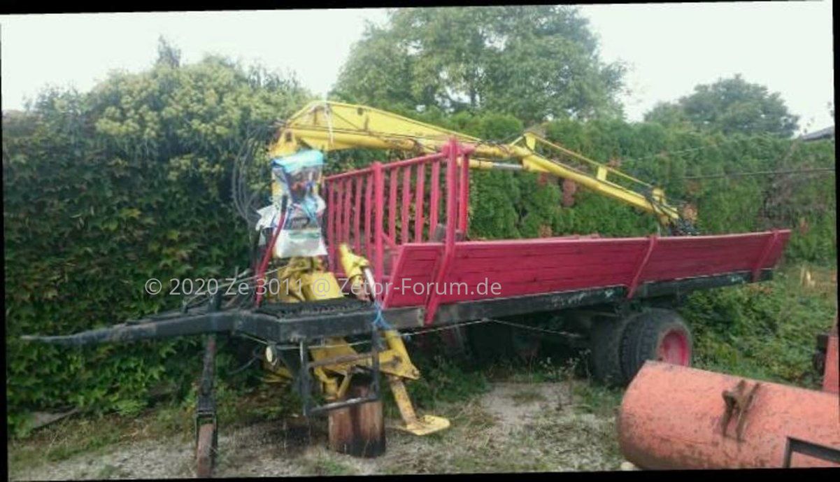

Hier ein Bild von Wagen ist ein altes
Muss dann mal eins machen wenn der wider dar ist.
Hat mein Schwager
Bei sich in der Halle. der braucht dem laufend.
Alles für die Verwandtschaft
Interessante Integration des Ladekranes. Ist der Ladewagen so hoch, oder täuscht das?

Ja der ist so hoch.
Ist eine L 60 Achse drunter.
Man weiß ja nicht so genau was die
Weissi achsen aushalten.
Ja das ist Autokoretur
Wenn man was schlechtes über sie schreibt dann geht sie nicht
Gruss Andrè
