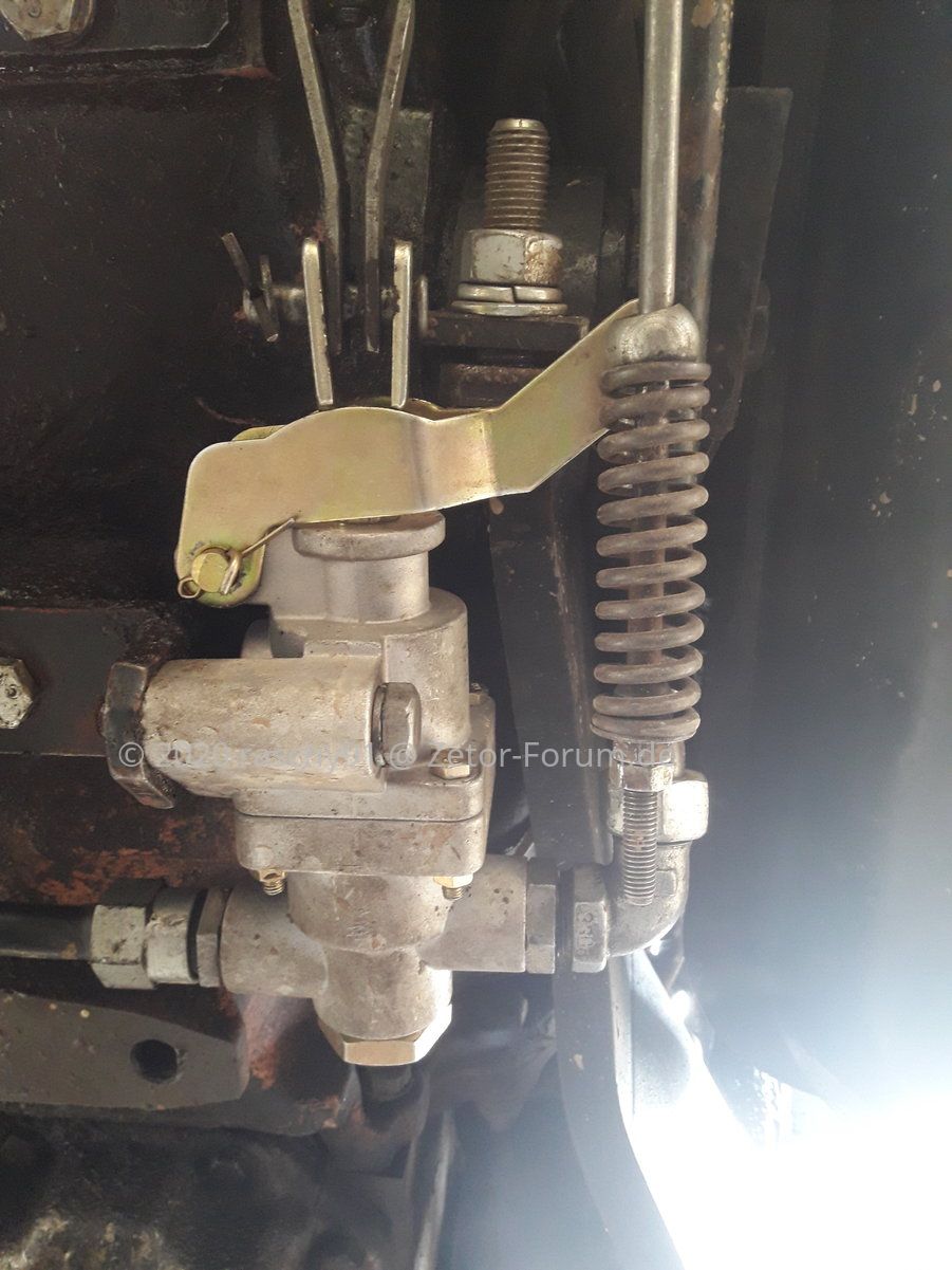

Fotos ... würden helfen.

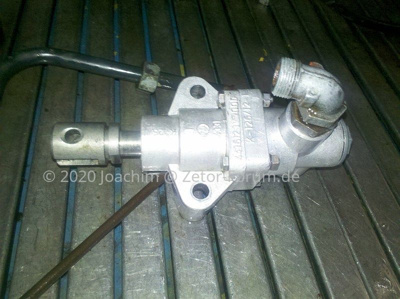

Das auf dem Bild ist das neue !
Ok, das ist das "günstigere" von Borimex (20 € weniger wie das originale) aus Polen. Sieht man an der Gabel wo der Bolzen durch geht...
Quelle: Borimex.pl
Das "teurere" originale aus Tschechien sieht so aus:
Beide passen natürlich und tun am Ende das selbe. Qualitativ muss man sehen ...
War das neue denn wirklich defekt oder hing es an dessen Einstellung?
Das neue hat bis ca 5 bar luft drauf gelassen und hat dann entlüftet Einstellung war so wie in deiner Anleitung.
