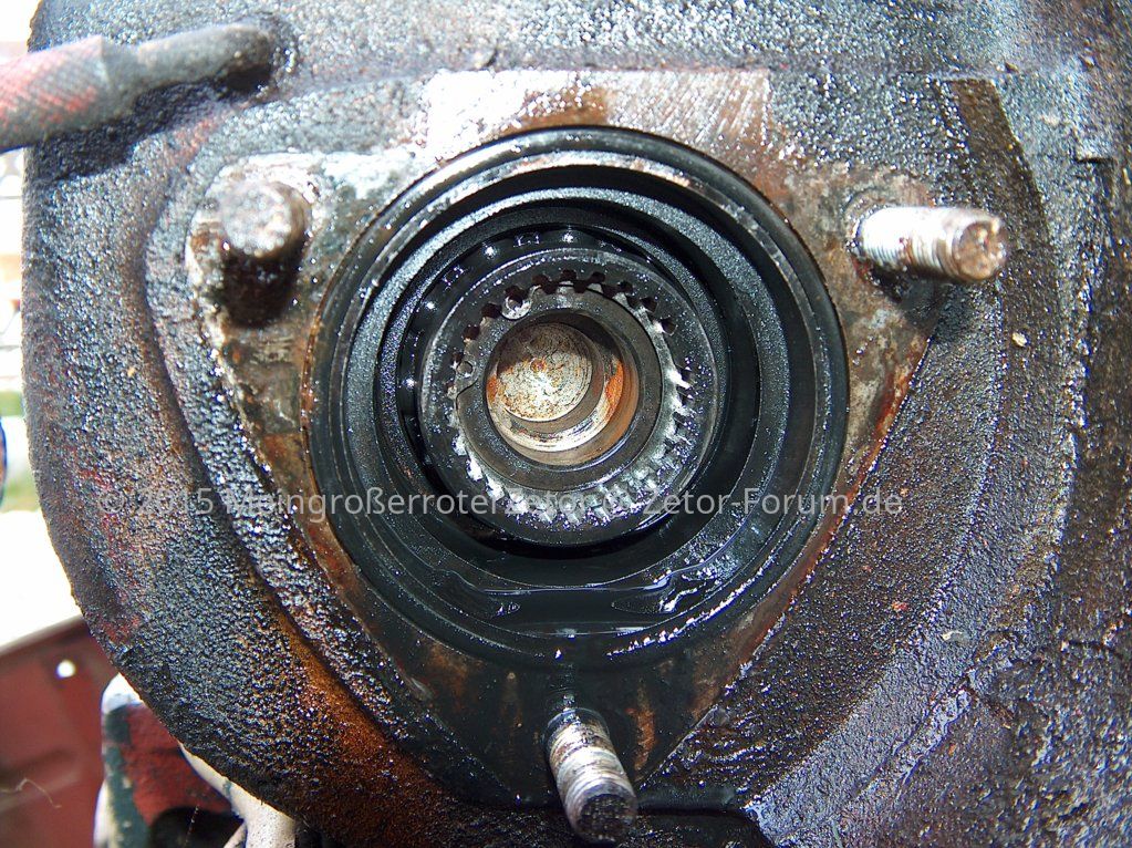

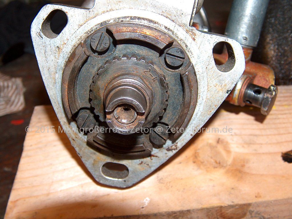

Hallo an alle Profis eine Frage:
Will gerade die ESP am Traktor tauschen, nun habe ich gesehen, dass die Zahnkranzstellung bei der Tauschpumpe anders positioniert ist.
Es gibt eine größere Aussparung am Kranz, welcher auf einer anderen Position steht.
Kann ich die Stellung an der Pumpe einfach durch drehen verändern,oder muß ich was spezielles beachten?
Die rechte ESP ist die alte Pumpe
Hat mir jemand einen Tipp?
Vielen Dank
Schöne Grüße
Thomas

Hallo Thomas,
... drehen, Ring drauf, anbauen, starten. Zetor. ;)
18.189
Den großen O-Ring vorn an der ESP hast du aber neu da? Sonst süffelt das da dann ewig n bisl rum. ;) Die Stehbolzen in Mittelstellung in den Langlöchern, zum Entlüften nur mit der Handpumpe pumpen bis das Überströmventil an der ESP Rückseite hörbar öffnet (surrt), dann mit Vollgas und Starthilfeknopf gedrückt starten. :like
Der richtige Typ ist es oder? Bei den 4-Zyl. ESPs kann man sonst schnell mal ins Kloo greifen mit einer vom falschen Motortyp und dann läuft er nicht gut oder gar nicht.

Dazu kann ich mich nun auch mal behilflich machen :D auch wenn das eigentlich Problem schon gelöst ist aber vielleicht kann es ja mal jemand anderen weiterhelfen... habe einfach den "ring" an den kompressor (Traktorseitig) eingesteckt) ESP drangehalten und mein Kollege hat mit einen ( 22ger Schlüssel) den Motor gedreht... Dazu muss nur rechts der "Lichtmaschinenschutz" runter... so hat man ein bisschen mehr gefühl als mit dem Anlasser...

Ja da hab ich auch noch was,ich habe den kleinen Deckel an der ESP gelöst dann konnte ich mit den Fingern so weit drehen, bis es gepasst hat.
Ging auch ganz gut.Bis dann und schöne Grüße aus Schwaben!
