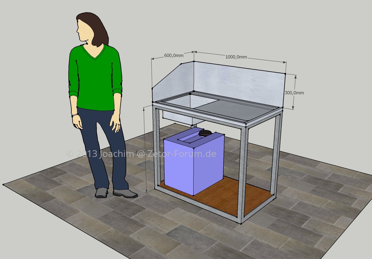

Nee ... Die eigentliche Spüle, also das Spülbecken ist nur 15cm tief. Ich mach mal ne Skizze...

So, wollte ja schon immer mal mit Google SketchUp ein 3D-Modell basteln ... hier mein erster Versuch, lasst Gnade vor Schönheit ergehen...
Oben also das Aufbauspülbecken von Ebay und drunter nun erst einmal ein Gestell aus Quadratrohr und Winkeleisen, Maße stehen dran.
Re: Bauanleitung Teilewaschgerät / Waschtisch
Habs mal noch etwas präzisiert:
denke jetzt kann man sichs vorstellen , wie es werden soll. Auf die Spüle kommt noch ein Lochblech und natürlich fehlt die ganze Technik und die Rollen unten drunter.

Echt tol geworden
Dem kann ich mir nur anschließen,sieht gut aus!
