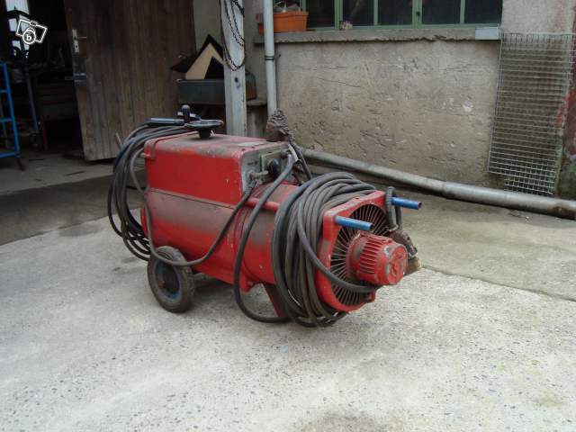

Für die großen Sachen nehme ich lieber das bei meinem Vater, ein Schweißgenerator aus den 60iger Jahren auf Handwagen mit Eisenrädern Groß, Schwer, Alt und schweißt erste Sahne.
Hallo
" ein Schweißgenerator aus den 60iger Jahren auf Handwagen " genau das wollte ich sagen . So ein Keil :
und dieser ist noch ein kleiner , knappe 300 amperes .
