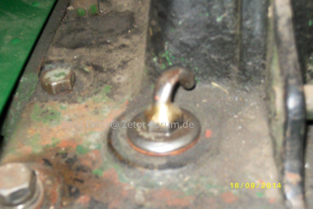

Aufgefüllt wird hier:
Aus eigener Erfahrung möchte ich Dir raten nicht sofort alle 44l aufzufüllen. Mir ist aufgefallen, das sich mein Getriebe mit voller Ölfüllung schlechter Schalten lässt, als wenn ich wie jetzt nur 37l drin habe.
Die Getriebeschmierung erfolgt nur durch umhergespritztes Öl, eine Pumpenumlaufschmierung ist nicht vorhanden, deshalb glaube ich tut es weniger Öl auch. Doch Vorsicht wenn Du zu Kippern oder so mehr Öl dem Getriebe entnehmen willst. Dann wirklich 44l auffüllen.
Gruß Dettl
