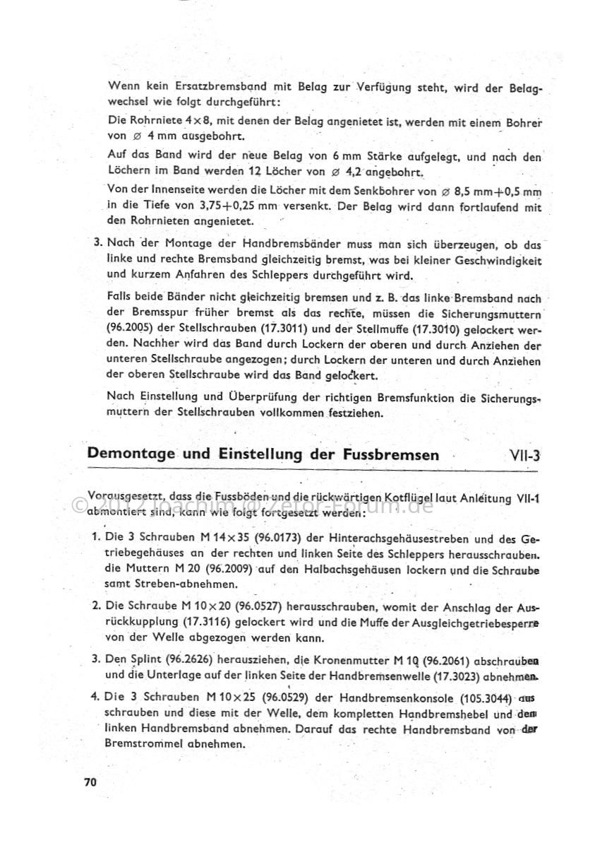

Hallo Ingo,
ich hab dir mal die 3 zugehörigen Seiten des Reparaturhandbuches zum 50 Super (Dank an Yussuf :ok:) angefügt:
Da sollte zu den Bremsen alles erklärt sein. Ansonsten müsste sich mal einer der 50 Super Kenner hier zu auslassen.
